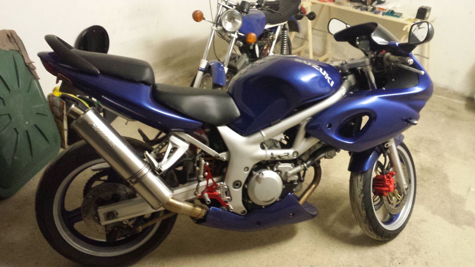

Hier mal ein Bild von der Fußrastenanlage...

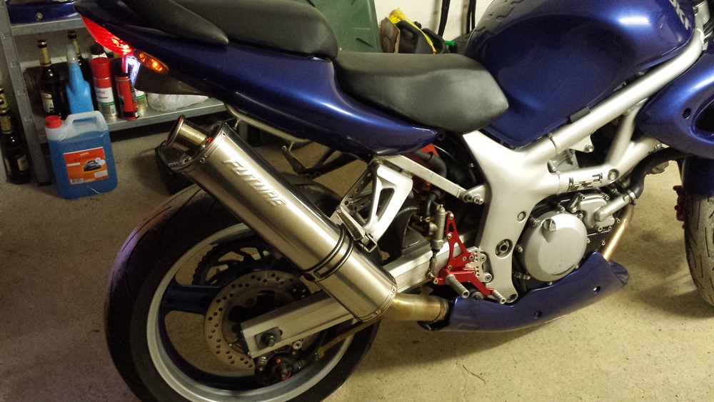

Also meine Fußrastenanlage sitzt soweit hinten, da fehlen mir gut 5-6cm zur alten Feder.
Hat jemand eine Feder verbaut und hat Bilder?
Hier noch ein Bild von der Anlage. Wo soll da die Feder eingehängt werden?
@ Xray: Bin auf Deine Bilder sehr gespannt... 8O

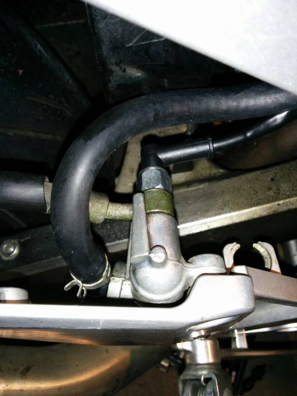

ich habe das jetzt so gemacht
LetsSV650
Re: Fußrastenanlage
Beitrag von LetsSV650 » 10.01.2014 22:13
Sieht gut aus...
War der Einbau einfach?
Xray
Beiträge: 1249
Registriert: 20.03.2010 0:14
Wohnort: Bergisch Gladbach
Re: Fußrastenanlage
Beitrag von Xray » 10.01.2014 23:12
da war nix wildes bei .
