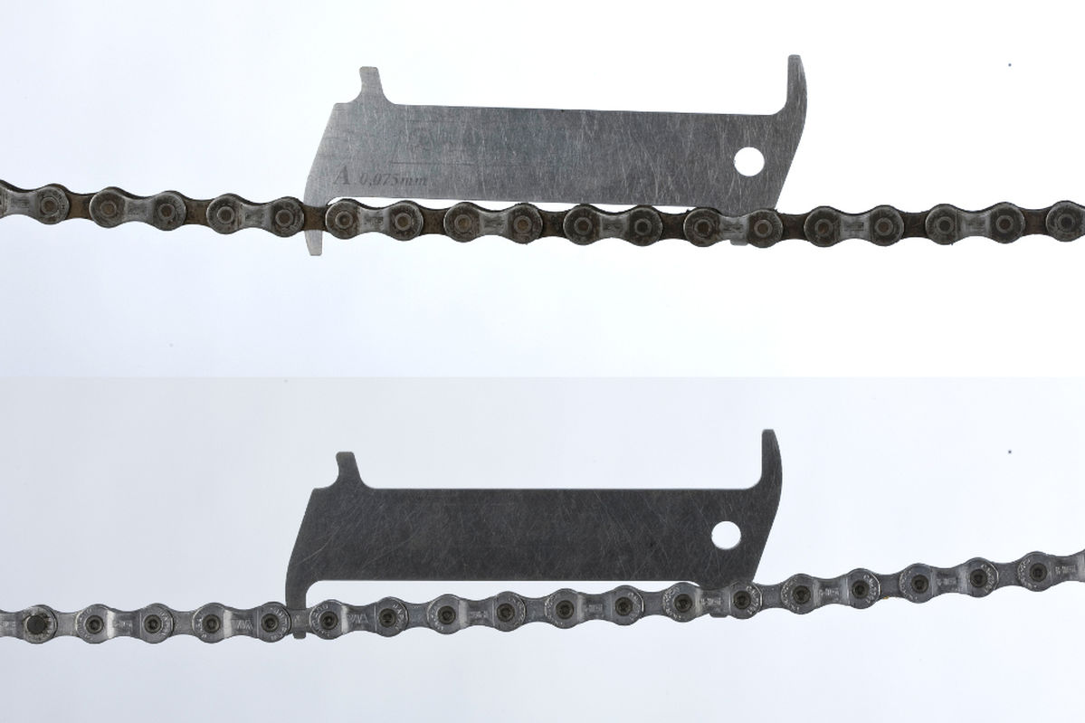

Der58er
Beiträge: 177
Registriert: 16.07.2015 22:26
Re: Wie erkennt man ob die Kette getauscht werden muss?!
Beitrag von Der58er » 27.11.2016 14:42
Am besten prüft man mit einer Messlehre den Kettenverschleiß.
Sollte jede gute Wertstatt besitzen um auch eine geeignete Aussage treffen zu können, ob die Kette noch gut oder verschlissen ist.
Die Lehre hat eine Gut- und eine Ausschuss-Seite. Geht die Ausschussseite in die Kette, muss Die Kette gewechselt werden.
