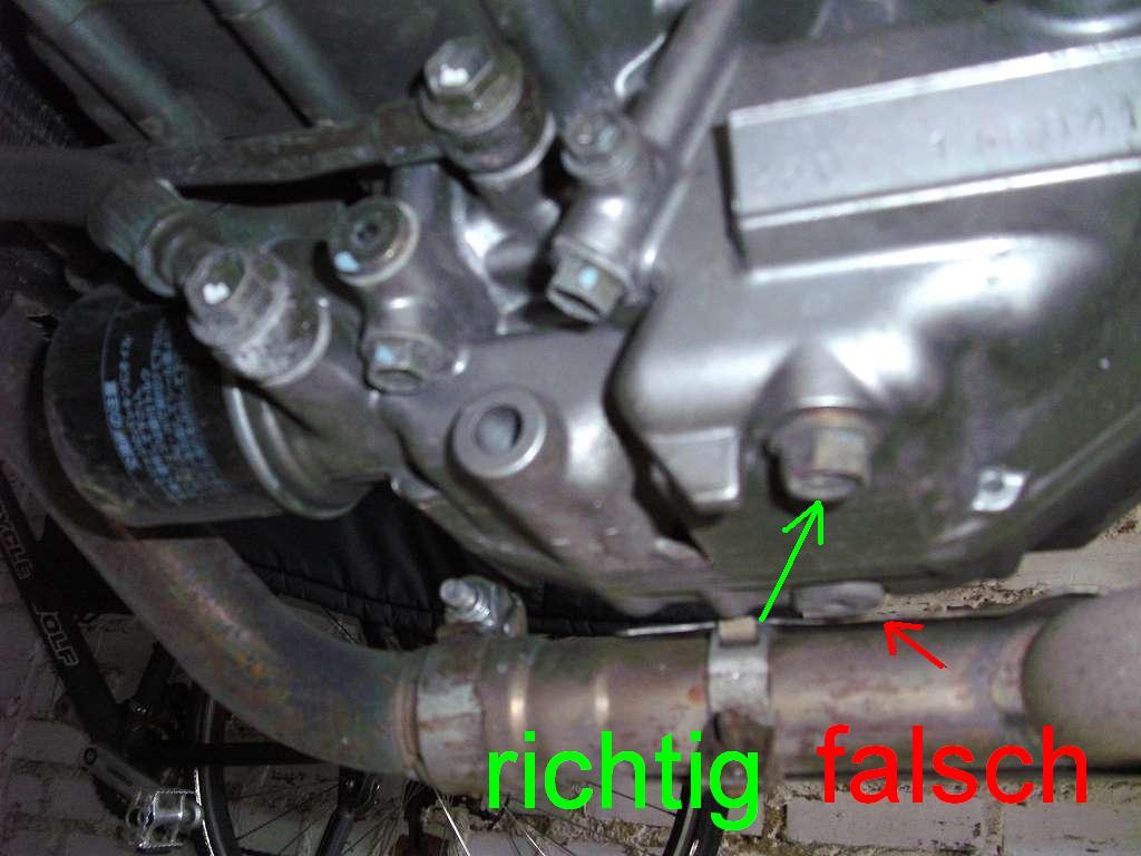

Re: Ölablassschraube
Der SV 650 Motor hat an der Unterseite 2 Schrauben. Die Mit dem Sechskantkopf ist M12x1,25, hat einen Magneten (bei der Kante) und ist die Ablasschraube...SV650Chris hat geschrieben:Danke da habe ich ja auch die eine Info gefunden aber wenn du mal im der KB unter Algemein Ölwechsel hier schaust da steht wieder was von dieser M16 Schraube daher meine Frage.
Daneben ist noch eine Schraube M16x1,5 mit Inbuskopf, die wird von einigen Usern fälschlicherweise zum Öl Ablassen benutzt, ist aber nicht die Öl-Ablasschraube.
Danke jetzt für die ganzen Antworten und das Bild.
Dann brauche ich ja nur noch ÖL, Ölfilter und Kupferring kaufen und nach ner halben Stunde ist die kleine wieder Startbereit wenn dann auch noch die Frischen Reifen drauf sind.
Ist aber eigentlich logisch das es die tiefste Stelle am Motor sein muss... Oder?Quinity hat geschrieben:Dann mach ich das die ganze Zeit an der falschen Schraube
Bei der Inbus bleiben ca. 0,3l (geschätzt) im Motor zurück...
so sieht die richtige Ablass-Schraube übrigens von innen aus, damit auch der letzte Rest raus geht:
http://www.svrider.de/Forum/download/fi ... &mode=view

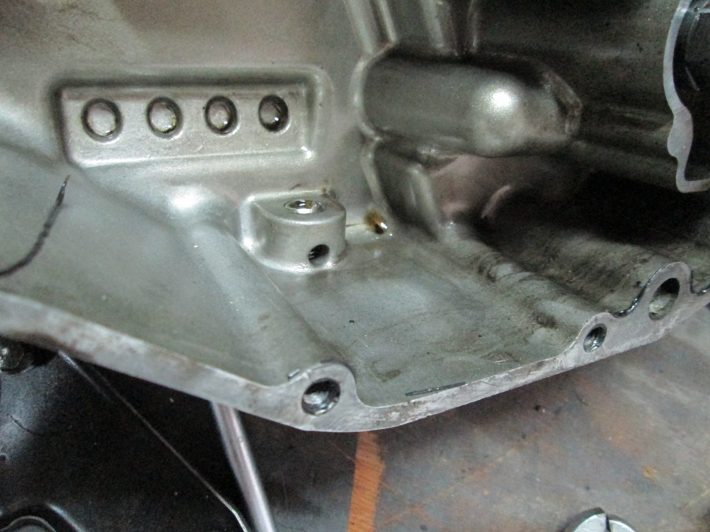

Hier eine TL Mot-Schale von mir mit dem gleichen Bereich....
http://www.pixum.de/meine-fotos/album/1 ... e/37360102
hab gerade in IMSword's Thread diesen Beitrag gesehen: http://svrider.de/Forum/viewtopic.php?f ... 0#p9928459
Im ersten Bild, das müsste ja die Stelle sein, oder? Wenn ja, wie lang dürfte denn ein Temp. Sensor inkl. Gewinde sein, damit er nirgends anstößt? Bzw. macht es an dieser Stelle überhaupt Sinn einen Sensor zu platzieren? Die Diskussionen von Guzzistoni und Ati bzgl. Temp.sensor kenne ich und auch die generellen Nachteile einen Sensors im Gewinde der Ölablassschraube. Ich möchte nur nicht extra den Motor öffnen um einen Sensor zu platzieren. Die Frage ist eher, ob die Position unter dem Ölsieb noch mehr Nachteile hätte oder nicht?
Hab doch gesagt ich messe das, wenn ich dran denke gleich schon...motus hat geschrieben:ersten Bild, das müsste ja die Stelle sein, oder? Wenn ja, wie lang dürfte denn ein Temp. Sensor inkl. Gewinde sein, damit er nirgends anstößt??
Das Sieb ist aus Kunststoff und gibt im Zweifelsfall nach
Gruß Dieter
Ich erinnere mich an einen Beitrag, indem ein Mitglied über ein ausgerissenes Gewinde
der Oelablass-Schraube berichtete.
In dem Bild von Dieter kann man die zusätzliche Bohrung quer zum Gewinde sehen.
