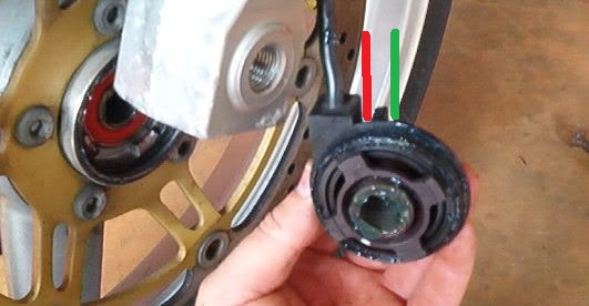

... so, ich habe gerade mal etwas herumgeschraubt:
Was sagt ihr denn dazu? :evil: :roll:

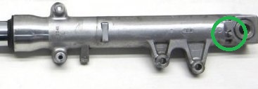

Manche versuchen einem den ganzen Rotor inkl. Kabel und Sensor für 150€ zu verkaufen, mit der o.g. Bestellnummer bekommst du den Rotor aber einzeln, für den o.g. Preis...
Beim Einbau des VR vorsichtig sein, sonst kannst direkt wieder nen neuen bestellen. Die Nase am Gabel-Tauchrohr muss vor den Ansatz am Sensor, nicht in die Kerbe dazwischen. Dabei wird das Teil gezwängt, und der Rotor geht kaputt...
Die grüne Stelle ist die wo der Zapfen sitzen muss, die rote Stelle ist die besagte Falsche!!
Wo sind denn die Stücke, bei mir hab ich es vor über 30tkm mit Sekundenkleber geklebt und das hält immer noch :mrgreen:

Wow, danke für die Beschreibung. Habe sie aber noch nicht 100% verstanden - daher frage ich lieber nochmal genau nach - die Markierung war schon hilfreich, aber wie GENAU muss ich vorgehen?
Habe den Rotor heute unter der o.g. Nummer bestellt = 28€ bei Suzuki.
Re: Keine Geschwindigkeit?!
Verfasst: 27.03.2014 19:00
von Dieter

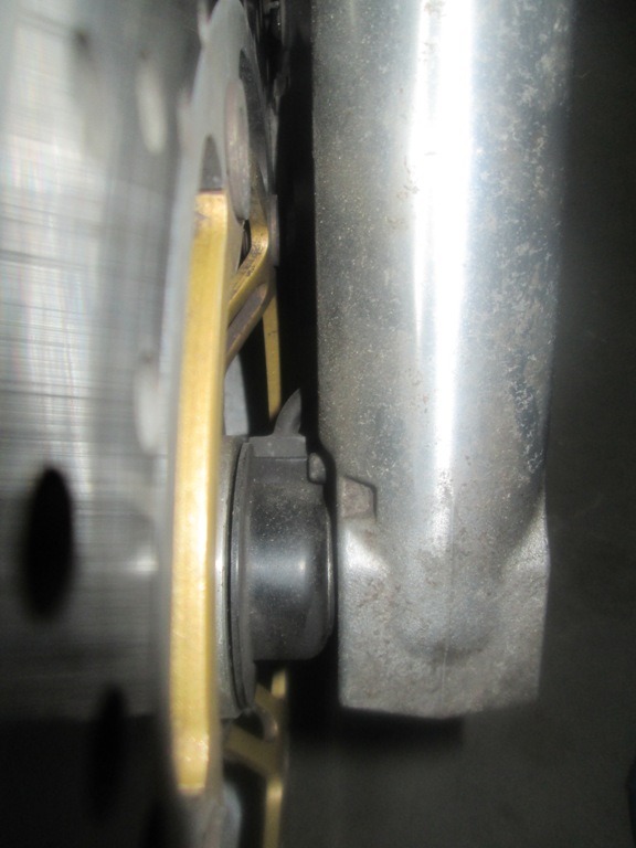

diese Nase sitzt innen an der Gabel, und diese soll an der grün markierten Stelle im ersten Foto sitzen wenn es eingebaut ist, und nicht in die Lücke quetschen die rot markiert ist....
Ist nicht so leicht zu fotogarfieren, aber hier:
Denke jetzt ist es klar...
