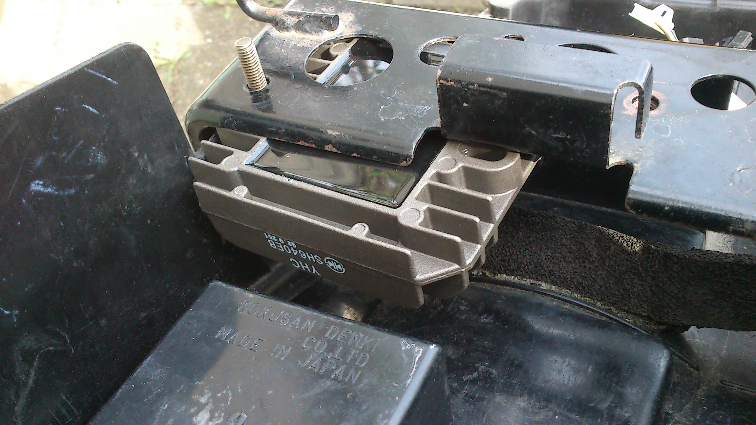

Habe einen SV Regler -2003 bestellt bei whaleauctions in China. 20 euro inkl porto. Steht SH640 drauf. Einiges grösser als der AV Regler. Mal sehen ob der nun hält. Lieferzeit 10 Tage.

Sind nur die Stecker für +12volt und masse. Steht sogar diesmal SH640 drauf- Schengenden ???
Der letzte Regler war aus Spanien ( Bulgarien ) kein Aufdruck und relativ Klein.

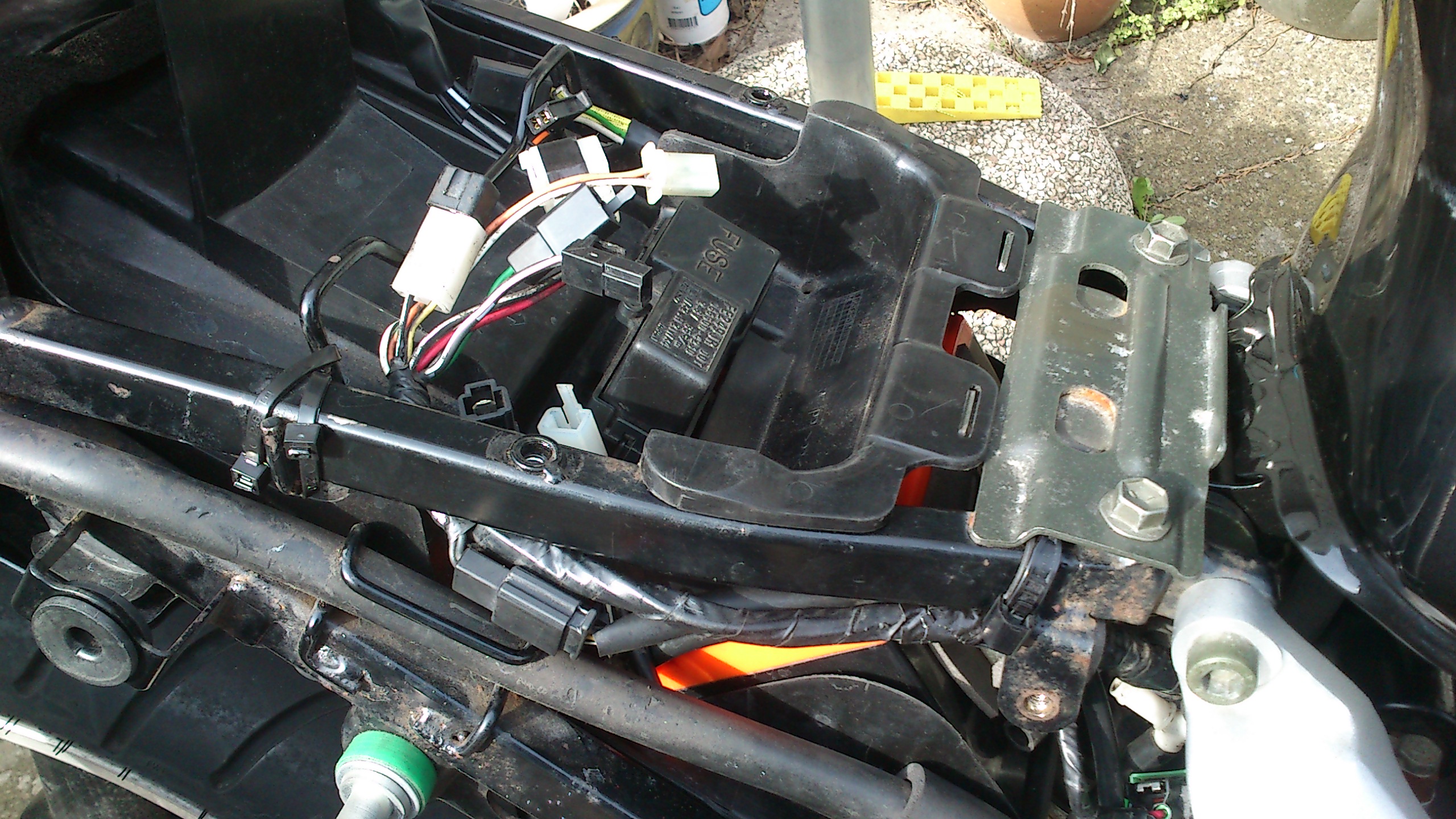

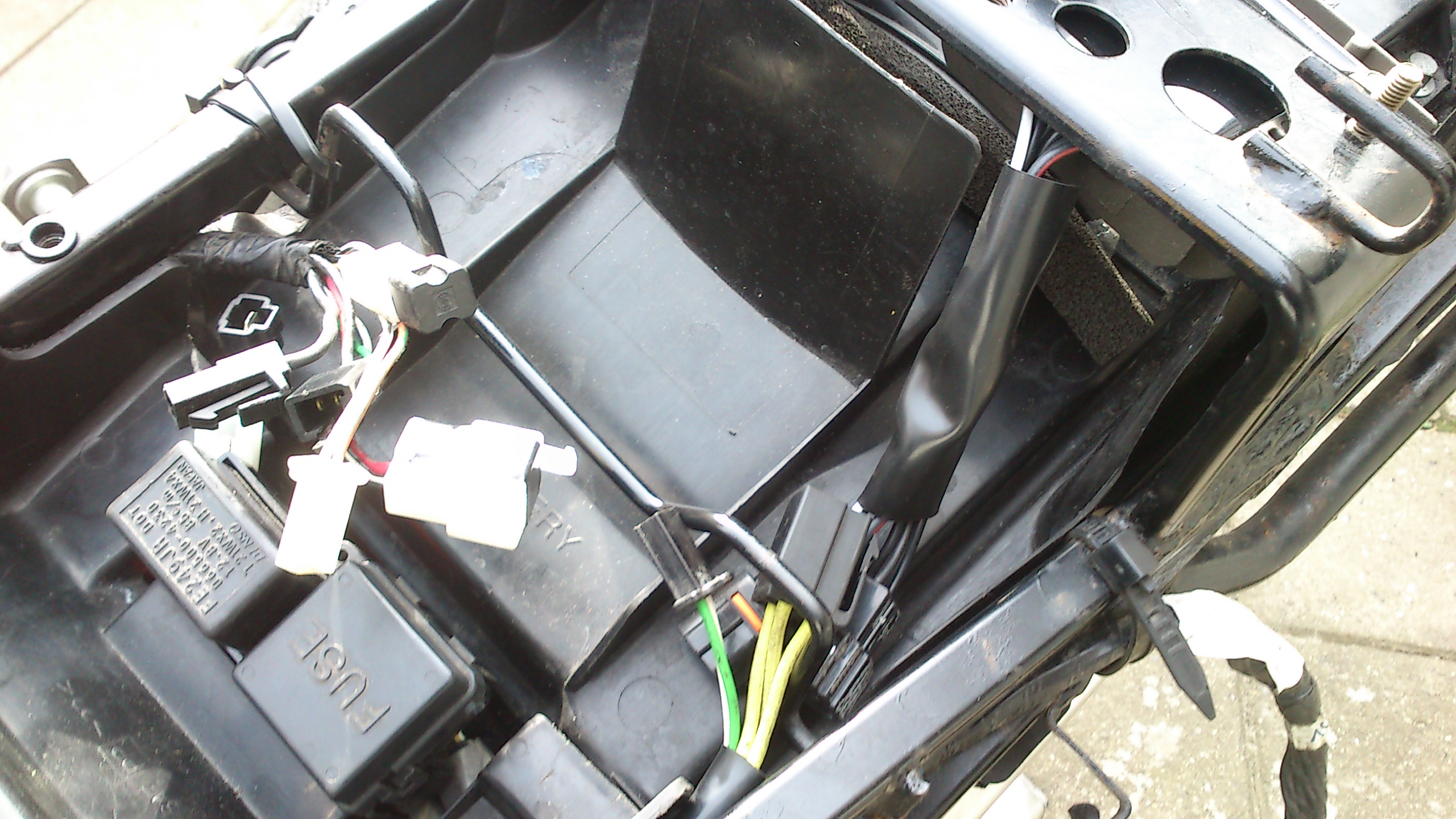

So der Regler ist drin. Aber stundenlanges gewurstel.
Da er viel grösser ist als der original, neuer Platz unter der Sitzbank- Masse. Alle Kabel nach links gelegt und extra isoliert. Kabelbruch 3 fach !!!! Stecker geändert. 2 mal 12Volt. Extra Leitung zur Batteri mit Schmelzsicherung 2,5 A.
Sieht sehr gut und geordnet aus jetzt.

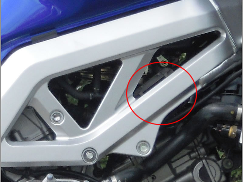

Klar, deshab sitzt der Regler bei der Kante auch mehr oder weniger im Fahrtwind. (Rechts hinter dem unteren Rahmenrohr zwischen Einspritzanlage und Rahmen).
Regler ab K3
