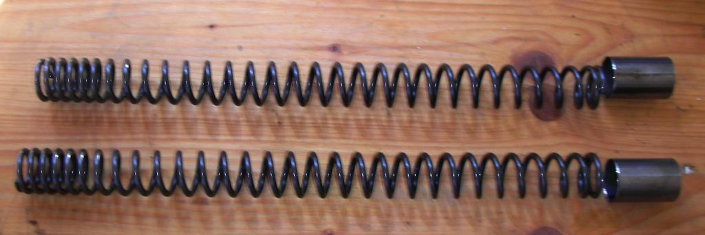

hab eine gebrauchte SV650S (2003) gekauft und für die Rennstrecke umgebaut. Beim Tausch der Gabelfedern sind die abgebildeten Federn aus der Gabel rausgekommen. Jetzt frag ich mich, ob das die originalen sind oder ob der Vorbesitzer progressive Federn verbaut hat. Kann das einer von euch an dem Bild erkennen?
Gruß Alex
P.S. Wenn jemand die Federn braucht, ich hab sie übrig...

Progressive, die engere Wicklung der Federn am untern Ende.
Siehe Foto http://www.motorradonline.de/sixcms/med ... 705480.jpg

habe gerade auf wilbers umgebaut, beim ausbau der originalen kamen jedoch auch solche zum vorschein!
