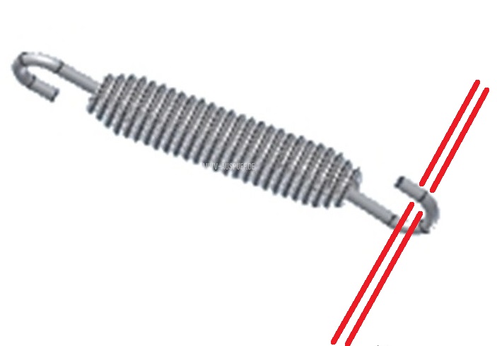

von Dieter
Ich nehm immer nen 3er Inbus und tu den quer durch die Öse, hat die gleiche Wirkung... Noch besser geht es enn du ne 2. Feder hast, hängst die eine in die andere und ziehst mit dem Inbus beide lang bis die erste in ihrer Lasche ist...
Re: Auspufffeder
Verfasst: 24.06.2014 20:54
von Menser
verstehe ich nicht :roll:
Re: Auspufffeder
Verfasst: 24.06.2014 23:20
von Dieter
Menser hat geschrieben:verstehe ich nicht :roll:
ist das gleiche Werkzeug wie das
nur das es etwas "federnd" die andere Feder die eingehängt werden soll aufnimmt....
Das Rote kann ein Inbusschlüssel oder ein Schraubendreher sein...
