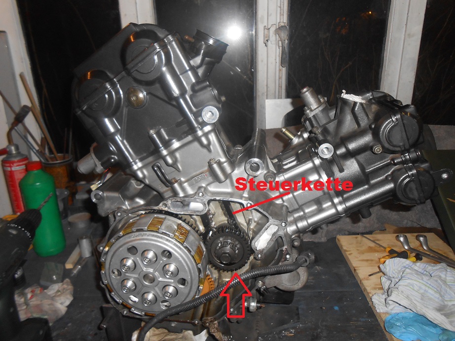

Mal rein interesse halber.
Wenn der fall eintritt, das solch eine Steuerkette getauscht werden muss, wie groß ist dabei der Aufwand?
Kann man die neue von oben durch den Schacht durchfädeln, oder muss man da schon eher maßnahmen, wie zylinderkopf runter vornehmen?
- guzzistoni
- Beiträge: 17304
- Wohnort: 27777 Ganderkesee
Re: Knubbel Motortickern mit Video
Das ist schon ziemlich aufwändig. Die Steuerkette kann man ohne Zylinderkopfdemontage aus den Schacht bekommen, aber es muss der Motor seitlich geöffnet werden , da man an die KW heran muss. Da müssen dann Limarotor (linke Seite) oder Primärritzel (rechte Seite) freigelegt und entfernt werden, sonst kann man eine neue Steuerkette nicht montieren. Die Steuerkette ist eine Endloskette, hat also kein Schloss wo man sie trennen kann.
- crysiscore
- Beiträge: 731
- Registriert: 25.12.2011 23:32
Achso ok, wenn das ne Endloskette ist, dann wird das mit dem durch den schacht fädeln natürlich etwas schwieriger
