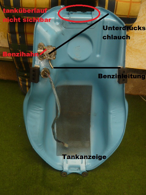

kann mir jemand Bilder von der Tankentlüftung und von dem Tanküberlauf geben?

und wohin geht dieses Loch?
Gruß Clemens
Re: Tankentlüftung/Tanküberlauf
Beitrag von guzzistoni » 05.07.2014 21:11
in den Tankinnenraum -- da wo das Benzin ist und dann kommt es unten an der hinteren Tankhalterung wieder zum Vorschein -- da wird dann ein Schlauch angestöpselt, der unten im Motorbereich endet

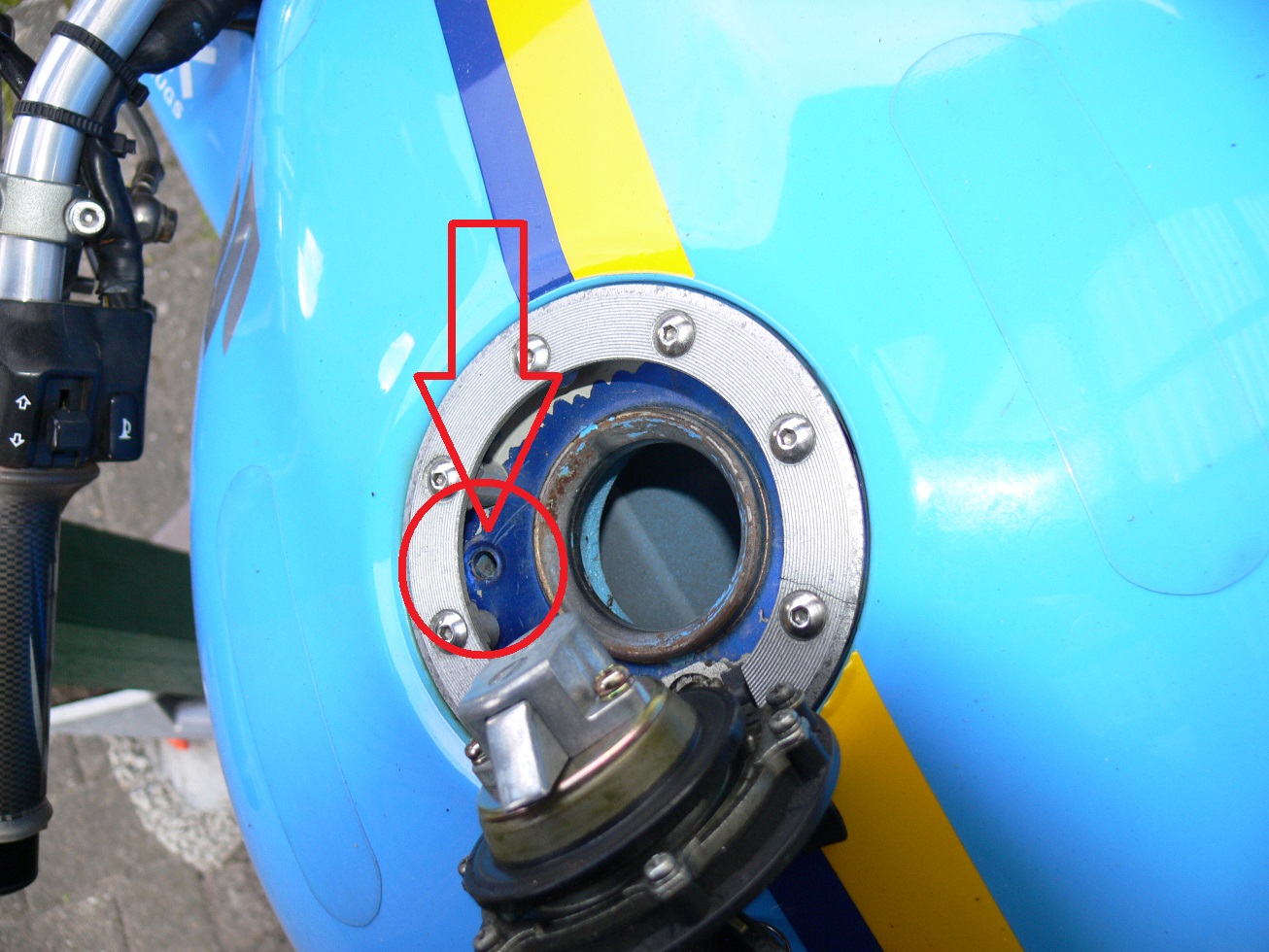

und die Tankentlüftung? :roll:
Gruß Clemens
Beitrag von guzzistoni » 05.07.2014 21:20
Menser hat geschrieben:und die Tankentlüftung? :roll:
Ist im Tankdeckel intergiert
