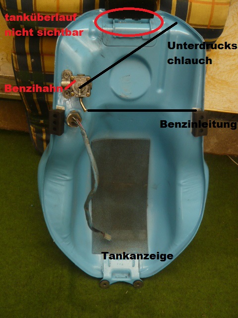

Knubbel, habe ich:

und wohin geht dieses Loch?
Re: Tankentlüftung/Tanküberlauf
Verfasst: 05.07.2014 21:11
von guzzistoni
in den Tankinnenraum -- da wo das Benzin ist und dann kommt es unten an der hinteren Tankhalterung wieder zum Vorschein -- da wird dann ein Schlauch angestöpselt, der unten im Motorbereich endet

und die Tankentlüftung? :roll:
Verfasst: 05.07.2014 21:20
von guzzistoni
Menser hat geschrieben:und die Tankentlüftung? :roll:
Ist im Tankdeckel intergiert
