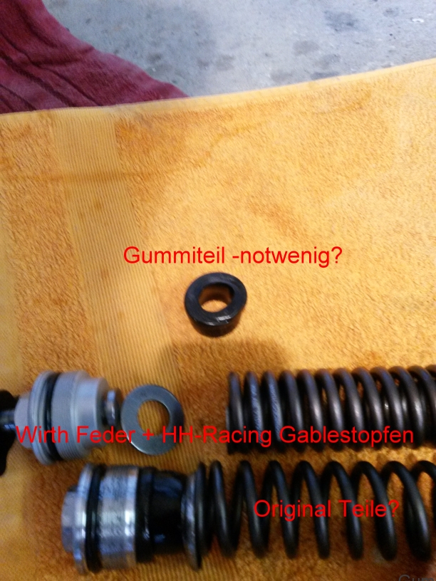

evtl kann mir jemand kurz meine Frage beantworten. Ich habe bei meiner SV 650 N (Bj 2000, Modell Y) das Federbein zerlegt um
die Simmerringe zu erneuern, auf Wirth Federn umzurüsten und von HH-racing die Verstellbaren Gabelstopfen wegen der Federvorspannung nachzurüsten.
Beim zerlegen sind mir total verbogene Gummipuffer entgegen gekommen. Da der Vorbesitzer schon einiges an Murks an der Maschine mir hinterlassen hat
und bei den Explosionszeichnungen solche Teile nirgends aufgezeigt sind frage ich mich ob die Teile original in die Gabel gehören.
Ohne das Gummiteil gibt es definitiv eine Federvorspannung. Die Gummiteile sind aber total verbogen. Sieht alles nicht so original aus?!?

Hallo, zum einen verwirrt deine Überschrift etwas, das was Du da zerlegt hast sollte deine Gabel sein, das Federbein befindt sich an der Hinterradschwinge.
Zu den abgebildeten Teilen: Original hat die SV Bj 2000 (die sog. Knubbel) recht lange Metallhülsen über den Federn aber ganz sicher keinen Gummipuffer. Weiß der Geier was sich dein Vorbesitzer bei dem Umbau gedacht hat! :) empty
Ich weiß nicht ob die Wirth federn ganz ohne Hülsen auskommen, wenn sie die originalen Hülsen vorraussetzen fehlen die Dir jetzt.

Schumi-76 hat geschrieben:Ich weiß nicht ob die Wirth federn ganz ohne Hülsen auskommen, wenn sie die originalen Hülsen vorraussetzen fehlen die Dir jetzt.
Die werden ganz ohne Hülse montiert.

Ok, danke... ich hatte mir das schon gedacht das da was nicht stimmen kann. Ich vermute mal das er Low Budget versucht hat die Federvorspannung zu erhöhen. :( hell ... Die Wirth Federn brauchen die Hülsen definitiv nicht.

Quallenboxer hat geschrieben:Ich vermute mal das er Low Budget versucht hat die Federvorspannung zu erhöhen. :( hell ...
Wirth Federn noch vorspannen. Sportlich sportlich oder übergewichtig :wink:
