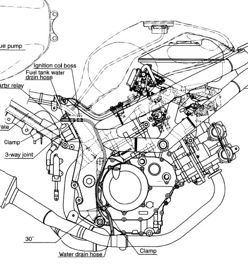

Das Drainage/Ablaufröhrchen zwischen Tankstutzen und Tankboden ist durchgängig und nicht durchgerostet? Normal sollte Wasser durch dieses ablaufen insofern die Leitung nicht im bzw. ausserhalb des Tankes duch Schmutz oder Knick verlegt ist. Rostet das Röhrchen innerhalb des Tankes durch, kann sich Wasser vom Stutzen her auch von dorther seinen Weg in den Tank bahnen statt durch eine defekte Tankdichtung.
- Ablaufröhrchen.jpg (153.72 KiB) 2302 mal betrachtet

die Dichtung gibt es nicht einzeln, daa wäre ein ganzer Deckel für 200€ fällig...
http://www.partzilla.com/parts/search/S ... parts.html
Würde ich eher einen gebrauchten nehmen und die Dichtung da ausbauen (man kann den Deckel von unten zerlegen)
denke aber nicht das die Dichtung das Problem ist, denke auch eher das irgendwas mit dem Röhrchen (das kleine Loch wenn du den Tank öffnest links vom Einfüll-Loch) lost ist. 1. Idee -> es ist verstopft, dann kommt beim Parken im Regen das Wasser nicht weg, und läuft ggf. in den Tank. Idee nr.2 ist die von Andi, das Röhrchen ist kaputt (schon mehreren passiert) und Abvibriert, so kann das Wasser direkt in den Tank.
Bei mir war vor 6 Jahren der Tank durchhgerostet wegen Wasser im Tank, wie es da rein kam weiss keiner, bei mir war aber das Röhrchen verstopft, ich hatte den Gummischlauch der dann das Röhrchen unters Motorrad verlängert mit einem Kabelbinder versehentlich abgequetscht.
