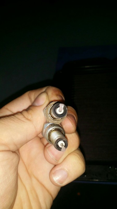

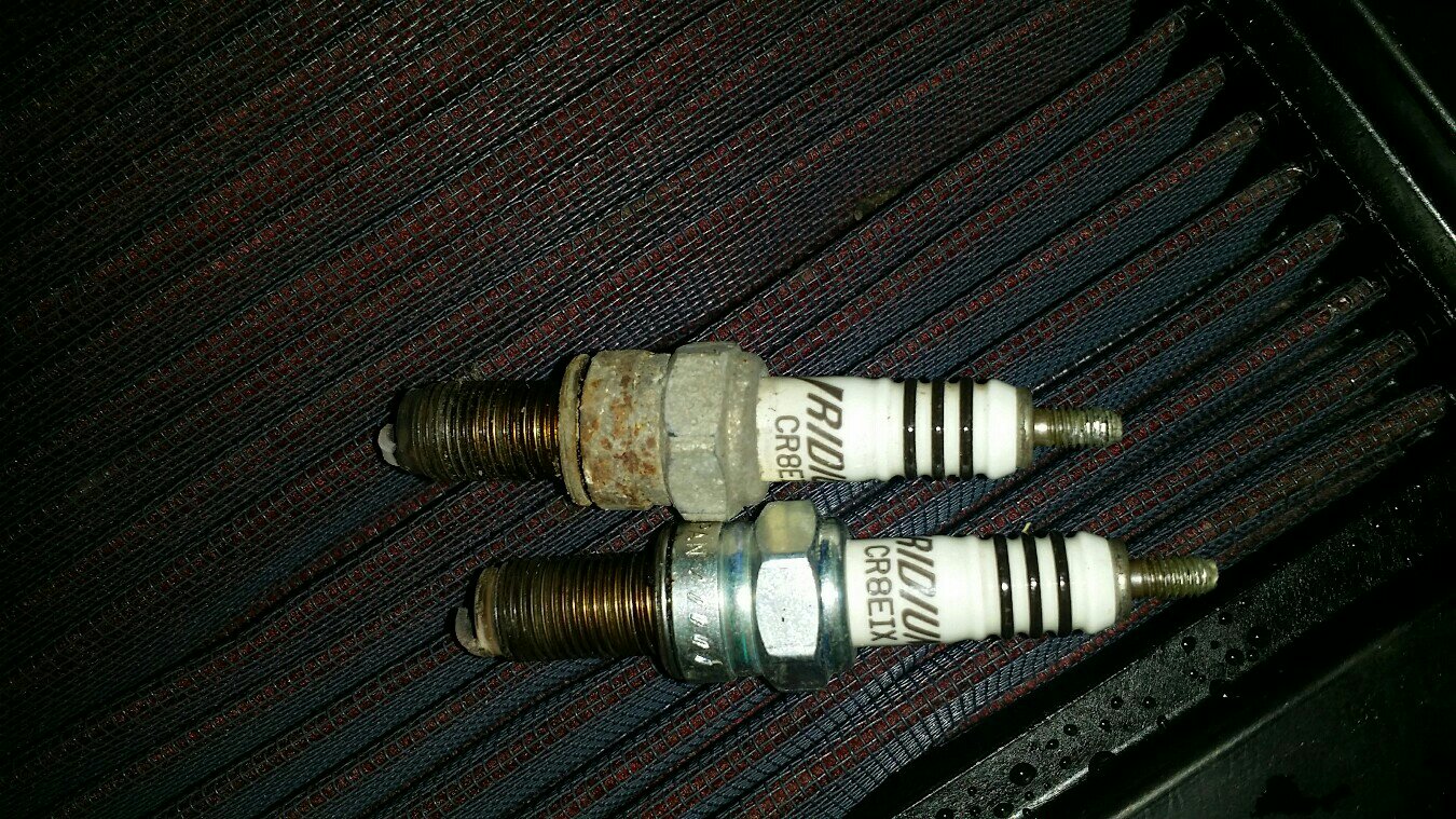

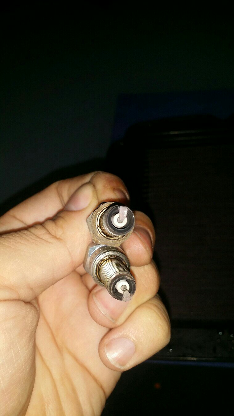

Moin Moin,
Hab heute mal meine kerzen getauscht und den k&n gereinigt. .
Dabei ist mir aufgefallen das meine kerzen ziemlich mager ansehen. .
Da die sv nicht ganz original ist woran kann ea liegen?
Ist ne sv650s (kante) bj 03 mit nem schnorchel der 1000der plus k&n.
DLzG
DLzG

Weiß ich ja ned aber die kerzen sehen zu mager aus oder nicht?

Geht so, etwas fetter wäre mir bei dem Bild auch lieber.Stylor hat geschrieben:Weiß ich ja ned aber die kerzen sehen zu mager aus oder nicht?
Du kannst ja Rückrüsten und schauen ob das Bild dunkler wird. Jedoch kann ich mir nicht vorstellen dass das am Schnorchel oder K&N liegen soll.
Ich würde an deiner Stelle mal zum Wolli rüberfahren und das Möp neu einstellen lassen.

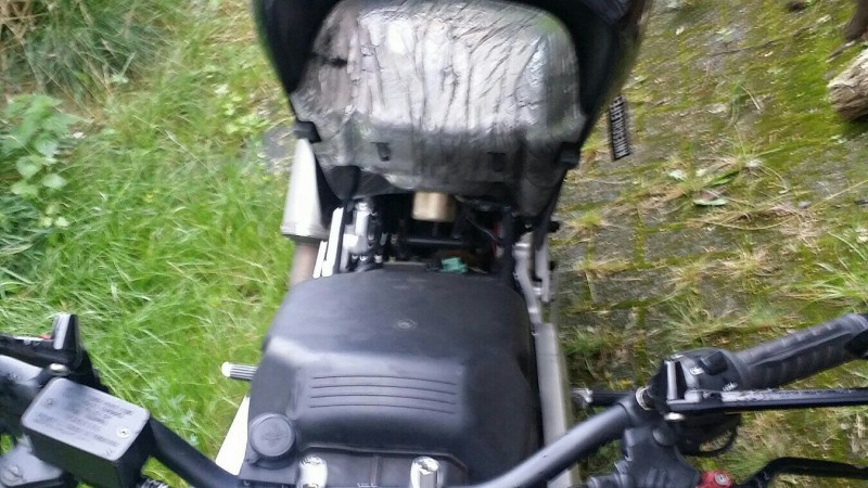

hab jetzt drn k&n (sieht wieder aus wie neu ) eingebaut kerzen sind neue drinnen warm gefahren tps eingestellt, leüft ruhig und super. . mal länger fahren und kerzen bild noch mal kontrollieren
