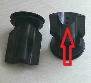

Schwarzfahrer HH hat geschrieben:Hallo, war heute beim Tüv und mein gemessener Co-Wert lag bei 1,0 bei 1300 U/min.
Also läuft die Kiste viel zu mager, habe K&N Nadel eine Kerbe höher und die Bohrungen im Schieber wurden mal erweitert.
Welchen Grund gibt es die Bohrungen im Schieber zu erweitern, mal abgesehen davon dass ich Bohrungen nur in den Drosselschiebern kenne!?
Re: Co Wert Knubbel
Beitrag von Schafmuhkuh » 08.09.2014 6:43
Es sind die Unterdruckbohrungen gemeint. Lässt die Schieber schneller ansprechen.
Beiträge: 15670
Re: Co Wert Knubbel
Beitrag von Dieter » 08.09.2014 7:51
jubelroemer hat geschrieben:mal abgesehen davon dass ich Bohrungen nur in den Drosselschiebern kenne!?
Da sind auch noch Bohrungen, und die werden je nach tuning schon mal 0,1mm oder so erweitert (die kleinste).
