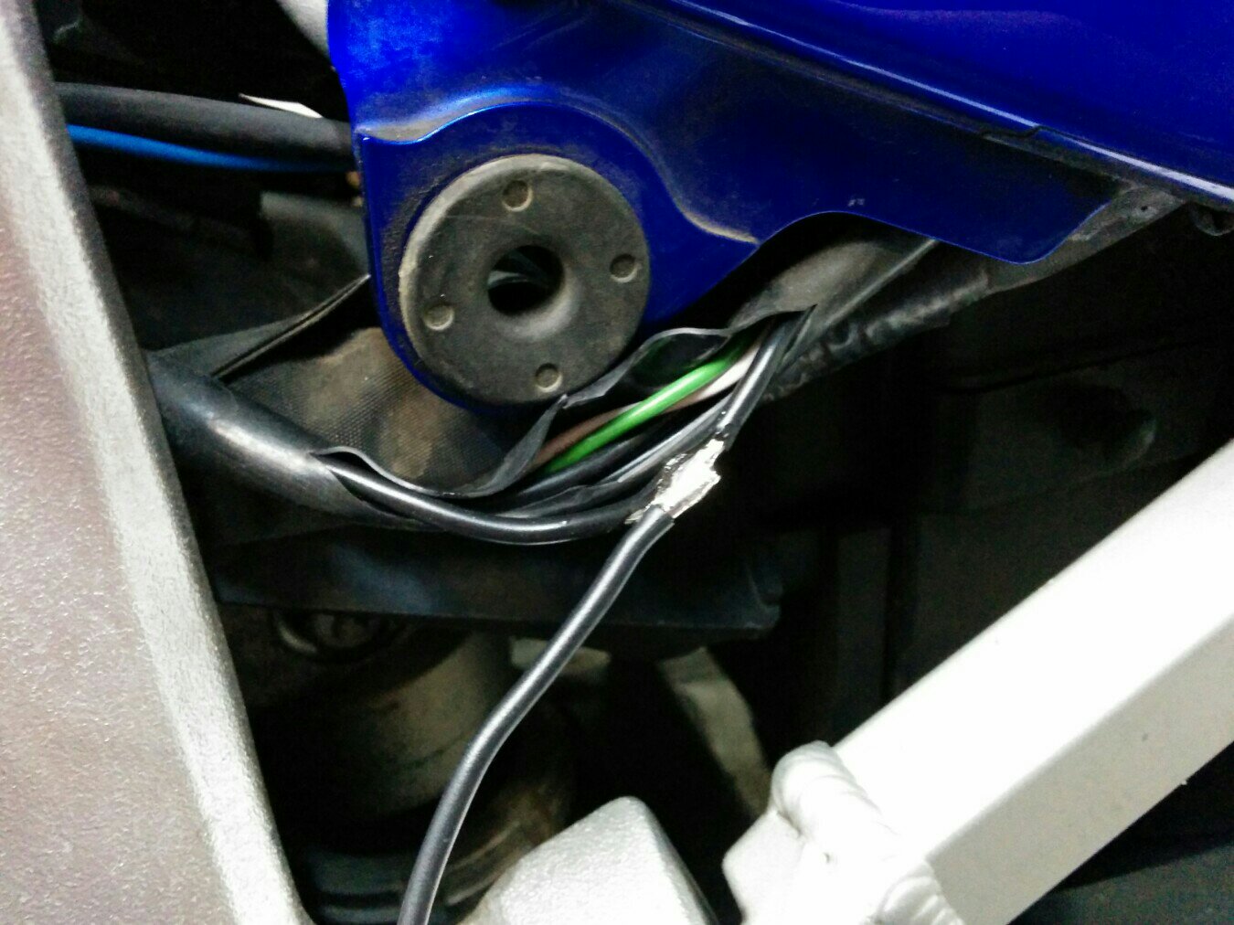

Für die Kante gibt es die Lösung mit dem schwarz-grünen Kabel, da kommt wohl auch ein Signal raus, was der Koso Tacho anzeigt, nur ändert sich das nicht wenn ich Gas gebe
Wenn ich die Einstellung am Tacho verändere 2/3/4 Zylinder ect. ändert sich auch die angezeigte Zahl.. nur leider bleibt die egal wie die Drehzahl vom Motor ist, dann mehr oder weniger gleich. Etwas springt der Wert rauf und runter, allerdings nicht in Abhängigkeit von der Drehzahl. Daher ist meine Vermutung, dass der Koso Tacho mit dem Signal nicht anfangen kann.
Mein Setup ist eine K4 SV 650 und ein Koso Tacho XR-SR.
