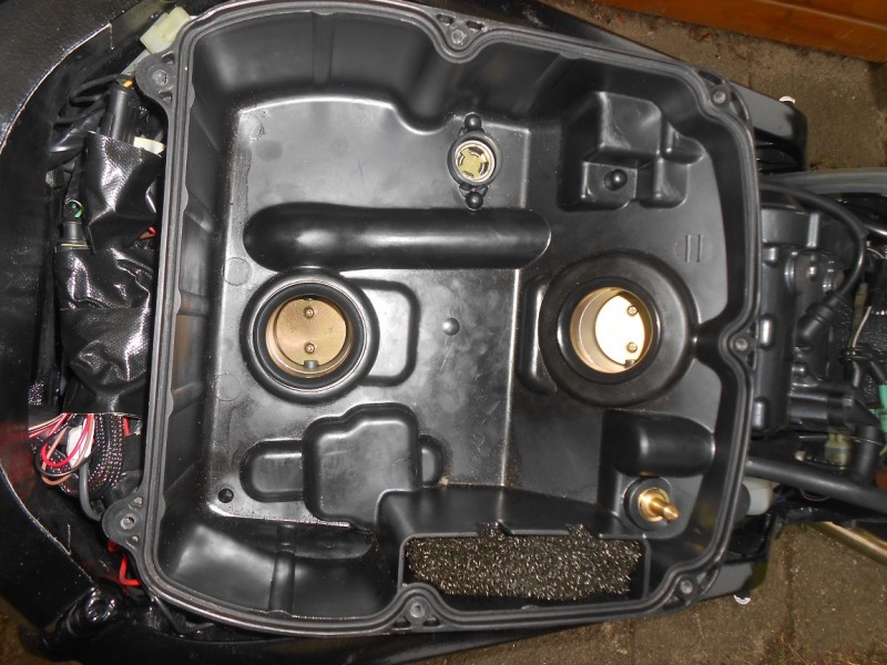

Wenn der Motor gestartet wird, verhalten sich die sekundären Drosselklappen "normal" -- gehen auf und wieder zu (siehe Video)
- Drosselklappenposition nach betätigen der Zündung/Killschalter

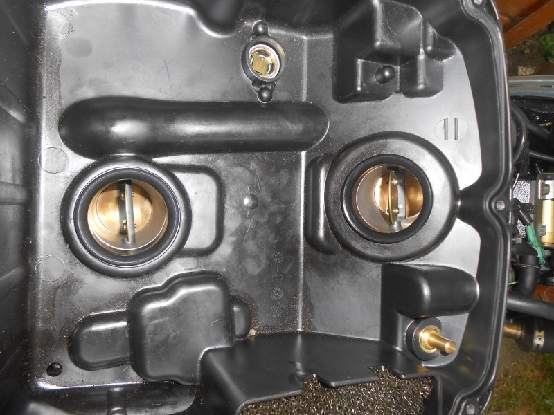

Nach dem Auftreten der Fehlfunktion -- Standgas 4000Umin stehen die sekundären Drosselklappen senkrecht, also ganz geöffnet und bewegen sich nicht! (siehe Video)
- Drosselklappen in geöffneter Position bei Fehlfunktion
Die Videos muss ich noch hochladen
