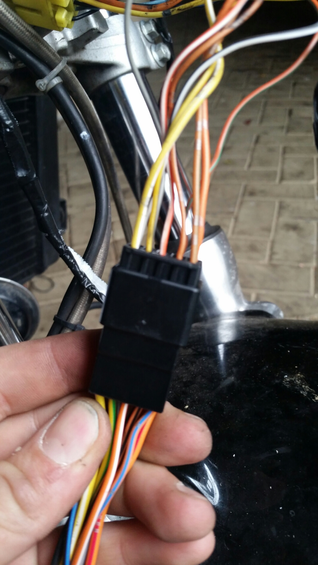

ich bin neu hier und hoffe ihr koennt mir helfen.
ich bin seid Tagen an meiner knubbel bj.99 drann sie will einfach nicht mehr anspringen.
Ich versuch es mal zu erklären.
Schluessel umgedreht batterie ist voll Neu!
Stender oben kupplung gezogen killout schalter aus bzw an XD...
Bremse gezogen.
druecke den schalter und ..... Nix passiert!!!!!!.
Kein anlasser zu höheren einfach nix.
jetzt kommt der krasse Teil.
alle schalter gebrueckt kein erfolg.
bremse, stender, kupplung, gemessen durchgang da,
Licht blinker tacho gehen aber sonst nix..nagut hupe auch.
Alle sicherung gecheckt alles okey.
Was kann ich noch testen pruefen machen
ich hoffe jemand hilft mir oder gibt mir tips.
Danke im vorraus
