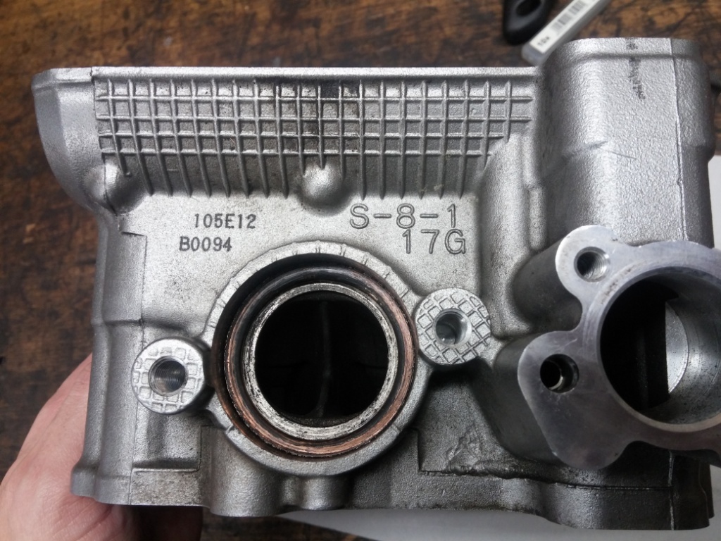

Grüß Euch zusammen,
von welchem Modell der SV650 stammt dieser Zylinderkopf? Er hat schon die Öldüse im Steuerkettenspanner, aber noch keine zweite Zündkerze? :????:
Ich suche so einen Kopf für den vorderen Zylinder.

Beitrag von guzzistoni » 27.10.2014 8:12

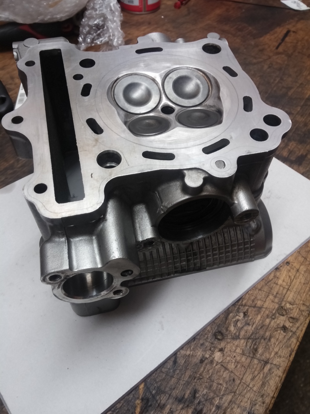

sieht mach Kante aus, mach mal ein Bild von oben --

Beitrag von Knubbler » 27.10.2014 8:22
Achso ja, wird wohl aus einer Kante sein. Hat doppelte Ventilfedern, Gladius hat ja nur eine.

Beitrag von Roughneck-Alpha » 27.10.2014 9:00
17G = Kante.

Beitrag von Knubbler » 27.10.2014 9:34
Aber welches Baujahr hat diese Öldüse im Kettenspanner?
Gladius hat auch 17G Teile
Re: Was ist das für ein Zylinderkopf?
Beitrag von guzzistoni » 27.10.2014 9:57
da musst Du mal die Teilelisten durchgucken -- Gladius hat 2Zündkerzen
Beitrag von Roughneck-Alpha » 27.10.2014 11:06
Knubbler hat geschrieben:Gladius hat auch 17G Teile
Gut zu wissen, war mir noch nicht bewusst. Gibt es dazu Quellen?

Beitrag von Knubbler » 27.10.2014 11:27
Schau Dir mal im Netz die ganzen Teilenummern an, die haben für die Gladius ziemlich viel von der K7/8 Kante wieder verwendet. Baukastenprinzip eben, selbst der Motor ist fast der Gleiche.
guzzistoni hat geschrieben:da musst Du mal die Teilelisten durchgucken -- Gladius hat 2Zündkerzen
Eben deswegen frag ich ja hier. Es ist kein reiner Kante, aber auch kein reiner Gladius Kopf. Die Herstellung muss zwischen 2003 und 2007 liegen oder es ist ein Importmodell, hab den Kopf aber in Deutschland gebraucht gekauft.

Beitrag von fr33styl3max » 27.10.2014 12:45
Vielleich von der DL?

Beitrag von Knubbler » 27.10.2014 13:13
Möglich, werde mal bei der Technikabteilung von Suzuki anrufen und Ihnen die Nummer geben, dann ist das schnell geklärt.

Beitrag von Knubbler » 27.10.2014 13:56
Ok, es ist der Zylinderkopf der SV650 K6 kurz vor der Umstellung auf Doppelzündung. Seltenes Teil also.
