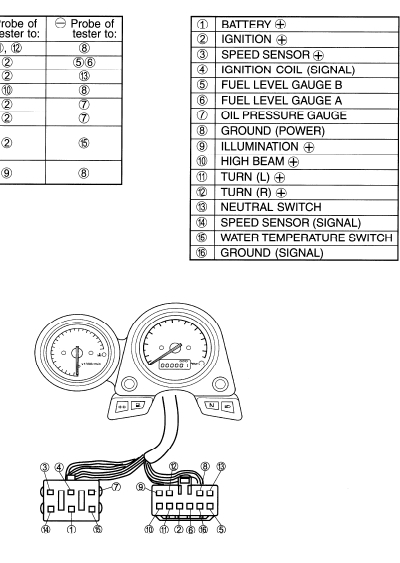

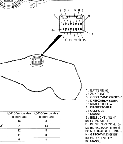

Ich glaube nicht, das es uneingeschränkt funktioniert. Die TL ist ein Einspritzer mit ECU, die über einen bestimmten Datenbus mit dem Multidisplay der Tl kommuniziert. Die 02er SV ein Vergaser ohne vergleichbare Elektronik und Steckeranschluss. Interssant hierzu wäre zumindest mal die Belegung der Tachogehäusepins der unterschiedlichen Modelle. Also WHB wälzen...
Probiers....Vasuch macht kluch, die Pinbelegung scheint wohl identisch.
- TL-Pinbelegung
- SV650 KnubbelPinbelegung.jpg (112.62 KiB) 5643 mal betrachtet

TL-Andy, danke für den Hinweis und die Steckerbelegung ( die von der TL fehlte mir noch) Da die Steckerbelegung gleich ist, könnte es ggf. doch sein das das TL Cockpit passt bis auf eventuelle Abweichung mit der Geschwindigkeitsanzeige ( wie Guzzitoni schon angemerkt hat)
Wenn ich dann soweit bin, werde ich mir mal ein TL1000 Cockpit holen und berichten ob es geklappt hat oder welche Probleme aufgetaucht sind.
