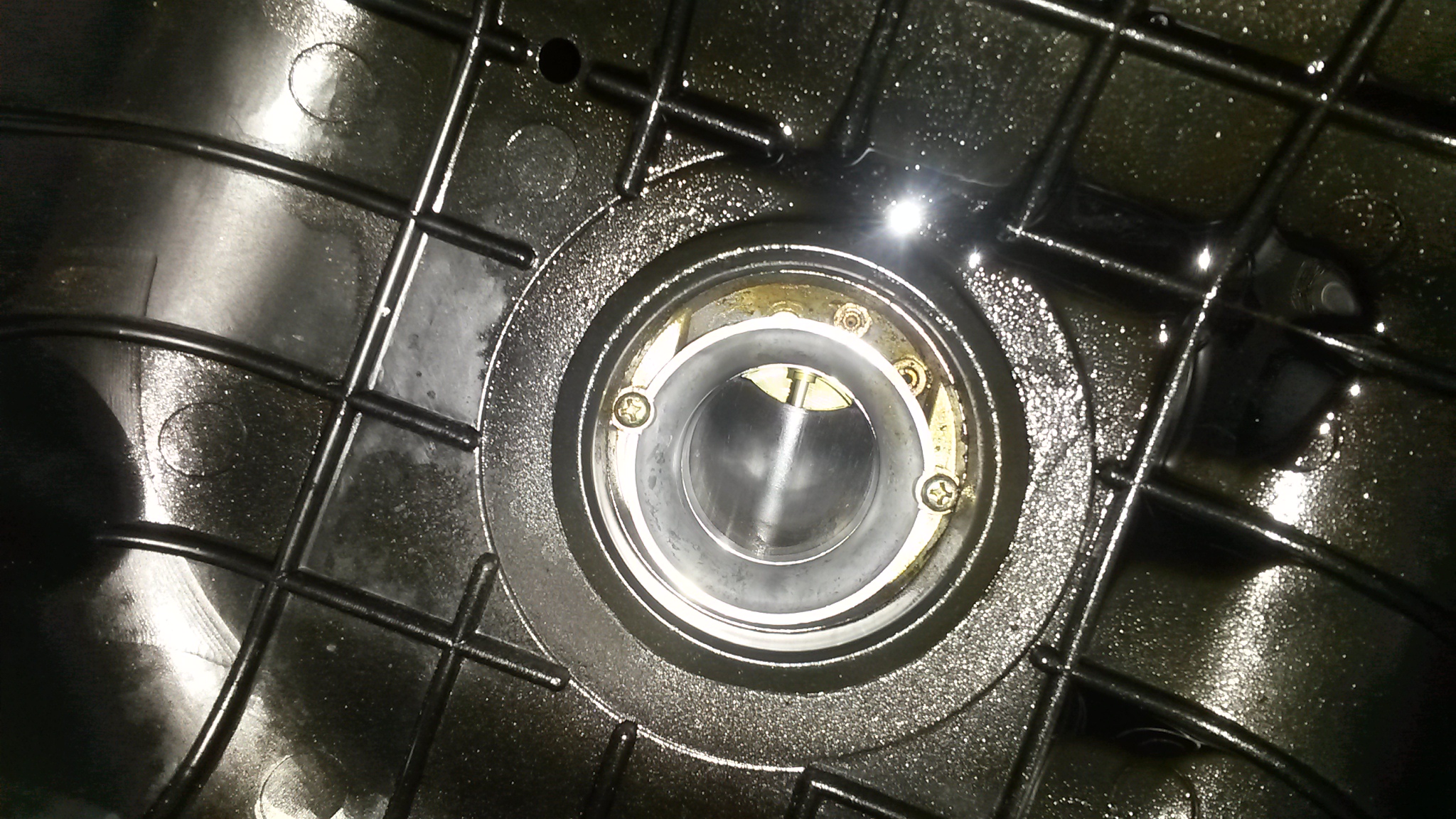

Hab mein erstes Motorrad gekauft und mache es grad tüv fertig.
Kette, Bremsen und Hinterreifen.
Beim schrauben is mir aufgefallen das über der drosselklappe ein bewegliches plastik dings hängt welches den durchlass verängt. Ist das eine drossel oder wie funktioniert das?
Und dann hab ich noch ein öl benzin gemich im luftfilterkasten. Öl is ja ok. Da hat der Vorbesitzer vieleicht zu viel Öl nachgekipt. Aber wie kommt das benzin da rein?
ist das bedenklich?
Das wird doch erst unterm luftfilterkasten eingespritzt.
Hab eine suzuki Sv650 bj2001 40000km

Das Plastik ist der Vergaserschieber der durch Unterdruck angehoben wird, daher unverzichtbar. Hat nix mit ner Drossel zu tun solange die Schieber kein loch haben.
Öl und Benzin sind nicht sehr bedenklich. Öl kommt durch die KW Entlüftung und etwas Sprit ist auch kein Grund zur Besorgnis solange dein Vergaser nicht ständig "zurück schießt".
Edit: dein Benzin wird nicht eingespritzt sondern angesaugt

Wie kann das da hochspritzen?

Wo sehe ich ob da ein loch ist? In der ansicht wie auf dem bild erkennt man keins
Re: Drossel 650sv
Es spritzt nicht direkt hoch, es wird mit dem oszillierenden Luftstrom mit gerissen, der im Schlauch zwischen Airbox und Kurbelwellengehäuse herrscht.og306 hat geschrieben:Ok danke![]()
Je höher dein Ölstand und Drehzahl, je höher der Druck im KW, desto höher die Wahrscheinlichkeit, das ein gewisser Teil an Öl in der Box landet und teilweise auch angesaugt und verbrannt wird. Das ist auch ein Grund, weshalb man nicht unbedingt den Ölstand bis Max auffüllen sollte.
Wenn deine SV nicht gedrosselt ist, sollten die Schieber auch keine Bohrungen haben. Du bist Anfänger und darfst nur gedrosselt fahren?

Öl ist mir klar. Ich verstehe nicht wie sich da sprit sammeln kann ausser die stand ma auf dem kopf.
Ich darf offen fahren. Bin schon ü30
laut papiere war die beim vorbesitzer mal gedrosselt
Das loch würde man direkt sehen wenn eins da wäre?

Wenn ich mir das erste Bild betrachte, eher nicht.og306 hat geschrieben:Das loch würde man direkt sehen wenn eins da wäre?

Dann guck ich im sommer wie schnell sie ist und beobachte bis dahin mein luftfiltergehäuse
