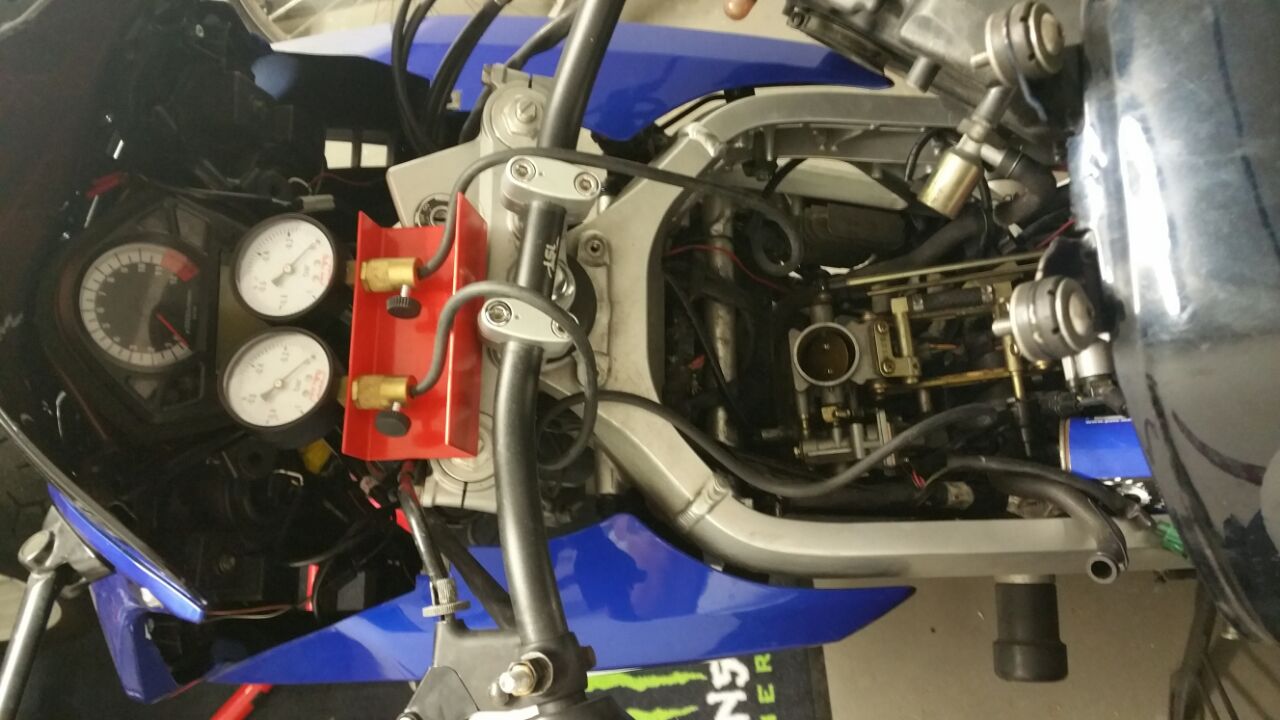

So jetzt habe ich die tage beim Kollegen in der Garage mal versucht die Drosselventil-Synchronisierung zu machen ^^, (Alles wie hier in der Knowledgebase beschrieben gemacht) bei meiner Ninja früher hat das immer 1A geklappt okay war vergaser.. aber prinzip sollte doch gleich sein)
Hatten Sogar extra Uhren dafür... Aber haben den Wert nicht gleich bekommen .. hat sich kaum was getahn..
Woran kann das liegen was haben wir vll. Falsch gemacht?

SO wollen das morgen noch mal Versuchen ^^, =) mit einem der mehr ahnung hat
meine frage vorab :
In der anleitung hier (http://www.svrider.de/index.php?seite=k ... tikel=105)
Achtung!
Sicherstellen, dass der Drosselhebel während der Synchronisierung den vorgeschriebenen Abstand (zwischen Drosselhebel-Anschlagschraube) hat.
Drosselhebelabstand:
0,14mm (Für E-02, 19)
0,20mm (Für andere)
Nicht die Schraube (1) verstellen!
Aber um den abstand zu korigieren die schraube verstellen oder wie =) ?
Und ländercode sollte ja E-22: Deutschland sein also 0,20 mm oder ? ^^,
Und ist es egal auf welchem anschluß der schlauch steckt?
Da sind ja so weit ich weiß je zwei =) ?
Dankeschön

Anschluss ist egal, den Abstand habe ich noch nie gemessen aber die Verstellung ist so minimal da ändert sich nicht viel.
Stefan

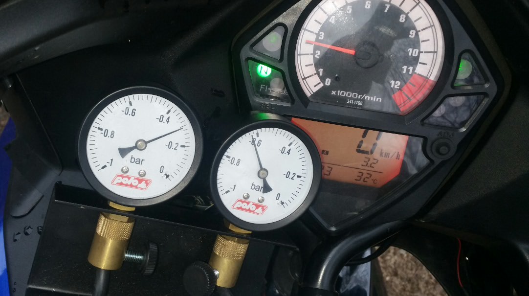

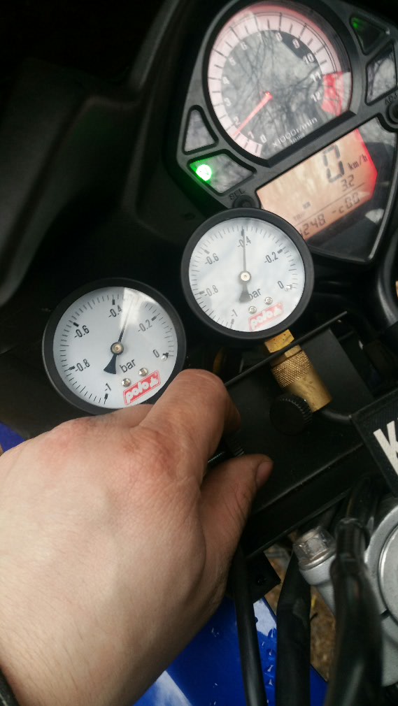

Vorher !!
Nachher hm besser hab ich es ned hin bekommen mit den polo uhren.. Werde es demnächst mit ner Schlauch wage mal testen...
