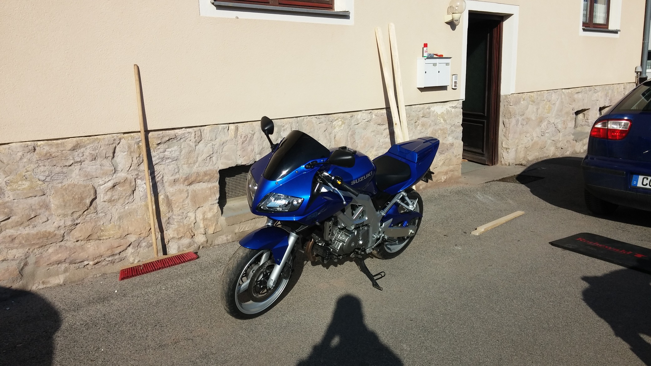

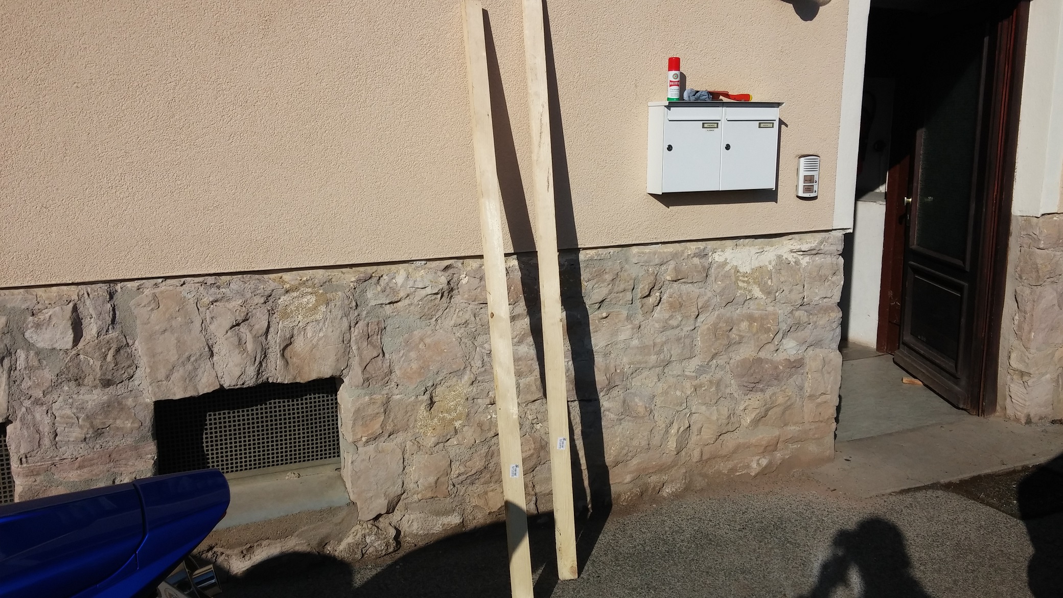

Also ich habe es heute mal mit zwei langen geraden Latten versucht und muss ehrlich zugeben, dass auch diese Methode meiner bescheidenen Meinung nach sehr ungenau ist. Ich habe die Latten an die Flanken des Hinterreifens angelegt, meine Freundin saß auf dem Motorrad und hat es gerade gehalten, Lenker war auch gerade. Nun hatte ich auf der einen Seite 3,3 cm Abstand zur Flanke des Voderreifens und auf der anderen Seite 3,7. Latten mehrmals neu angelegt und nochmal gemessen und jedes mal kam ich auf andere Werte. Also entweder bin ich zu dusselig dafür, oder es ist eben nicht ohne weiteres möglich.
Ich bin mit dieser Methode jedenfalls nicht glücklich geworden

Mit einfachen Dachlatten klappt das nicht, die Dinger sind nicht gerade. Dazu brauchst du mindestens einen einfachen Richtscheid oder so etwas ähnliches.
