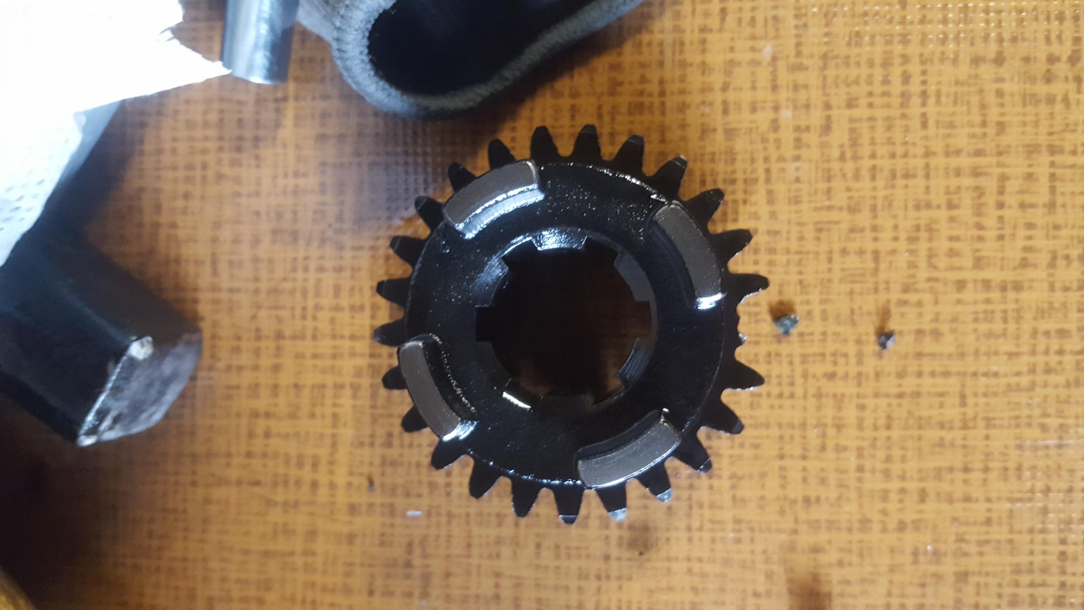

erstmal vielen Dank für die Antworten. Nur mal als Beweis das es nicht immer nur fiktive Fragen sind :) nach einem Wochenende war der Übeltäter gefunden und behoben.
Das 5 Gangrad hat gefressen und hat Zahnausfall.
Naja neues Getriebe rein Motor läuft wieder fein. Gleich ein paar Dinge überholt also auf die nächsten 60.000km.
