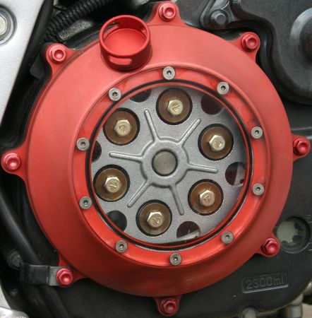

hast Du ein Thermometer dass in der Öleinfüllschraube sitzt oder eins im Ölsumpf. Wenn es in der Öleinfüllschraube sitzt zeigt es sowieso falsch an, da es nur Ölspritzer ab bekommt.
Re: Ölthermometer zeigt 40 C an
Verfasst: 12.04.2015 19:36
von dilivio
Habe ein Thermometer in der Öleinfüllschraube

Schau dir mal das Schauglas für den Ölstand und die Länge deines Thermometers an. Das geht nicht bis zum Öl, deshalb ist die Messung nicht zu gebrauchen.
