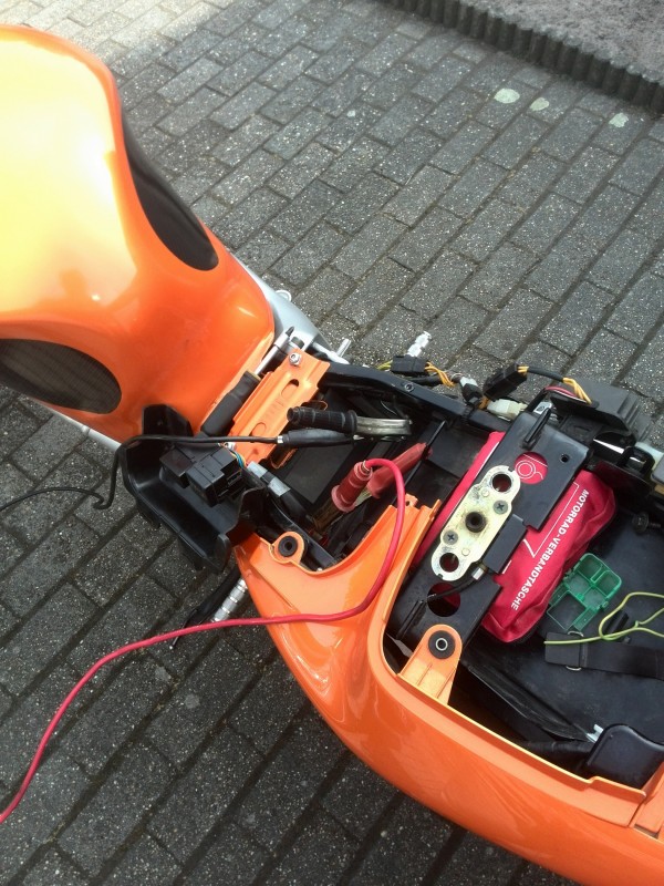

So, ich habe nun heute noch einmal rumprobiert...

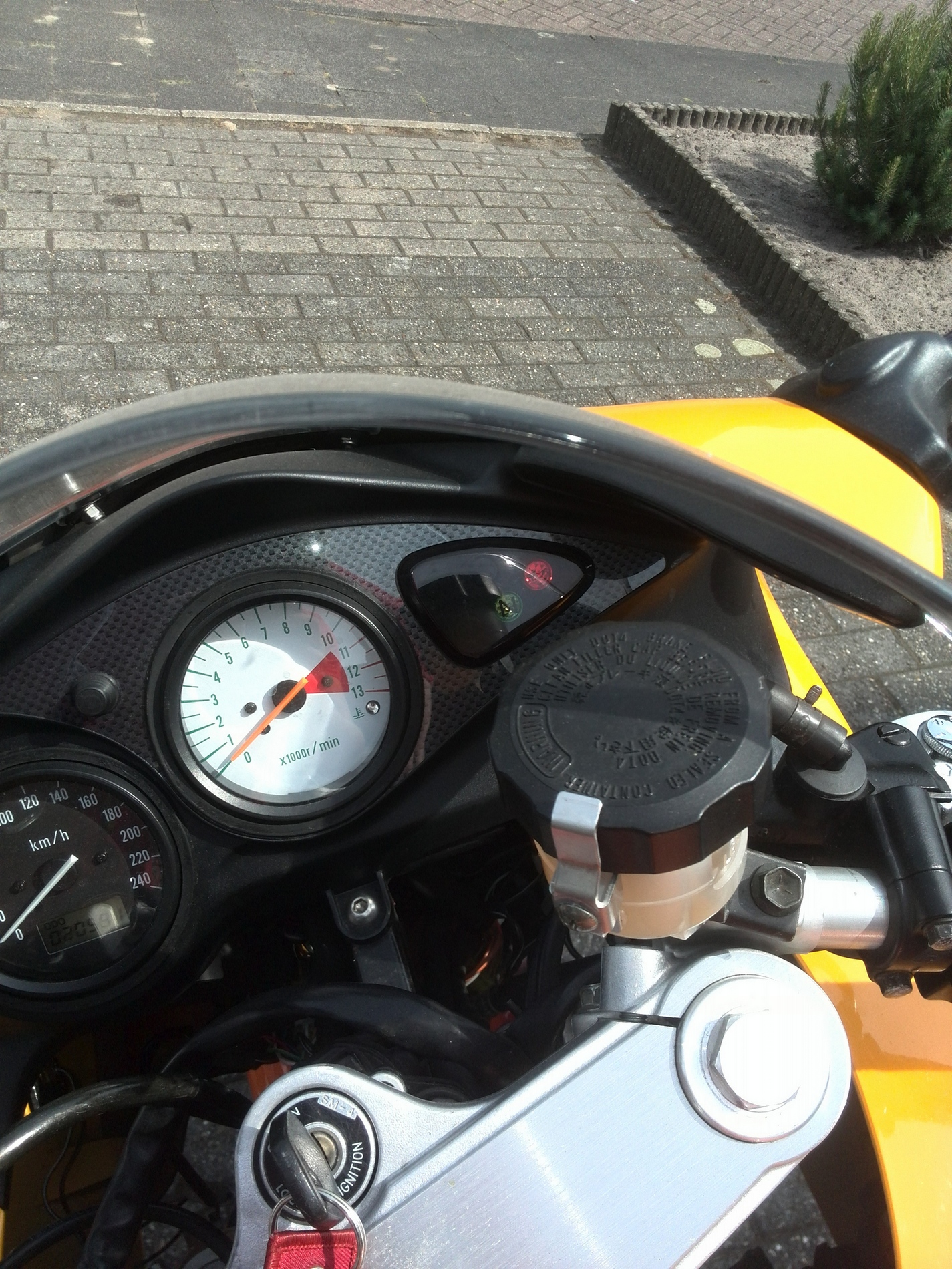

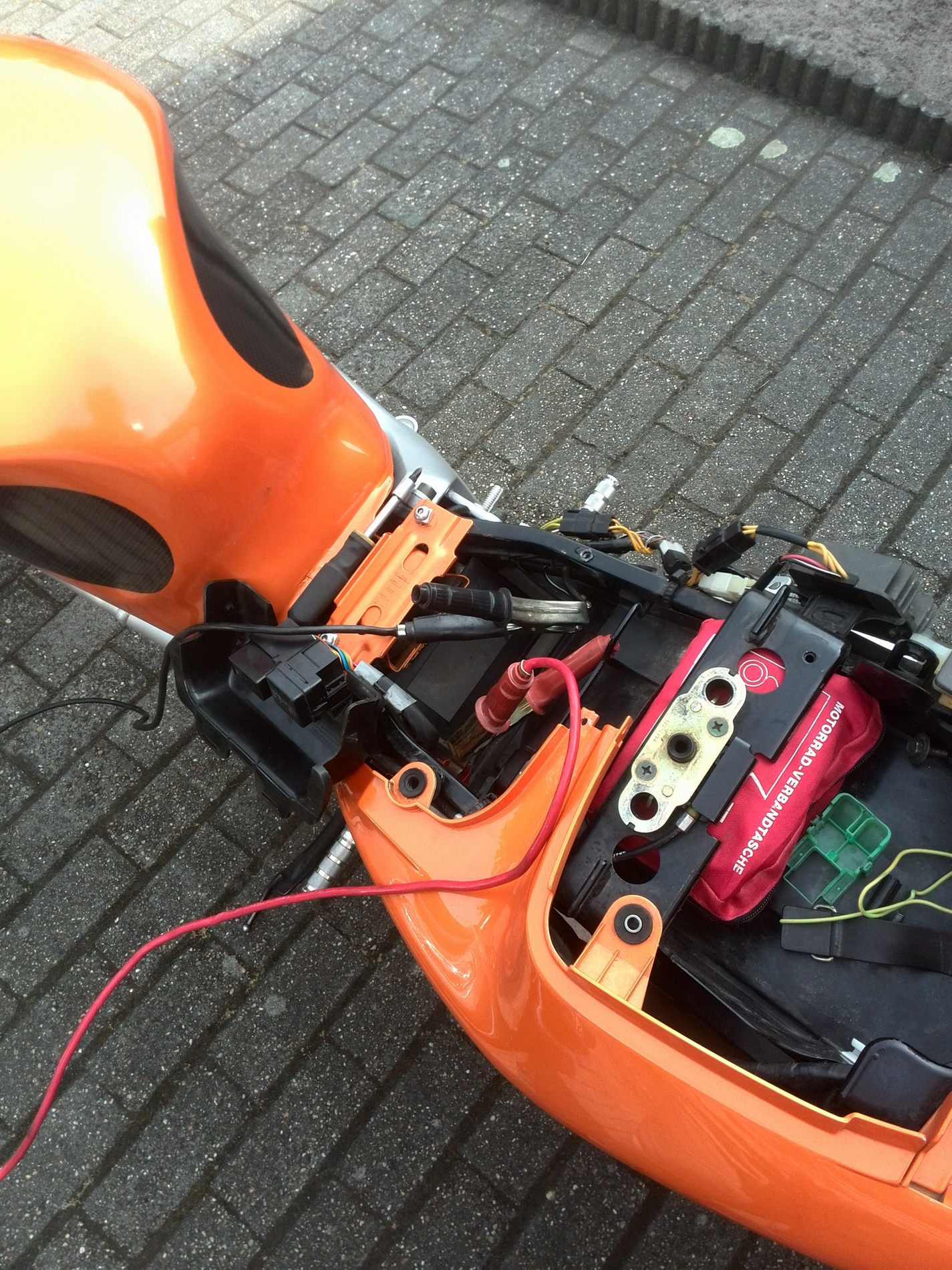

Trotz überbrücken, siehe Bild 1 mit laufendem Automotor keine Zündung, bzw einfach kein Geräusch zu hören...
Habe ich hier etwas falsch gemacht?

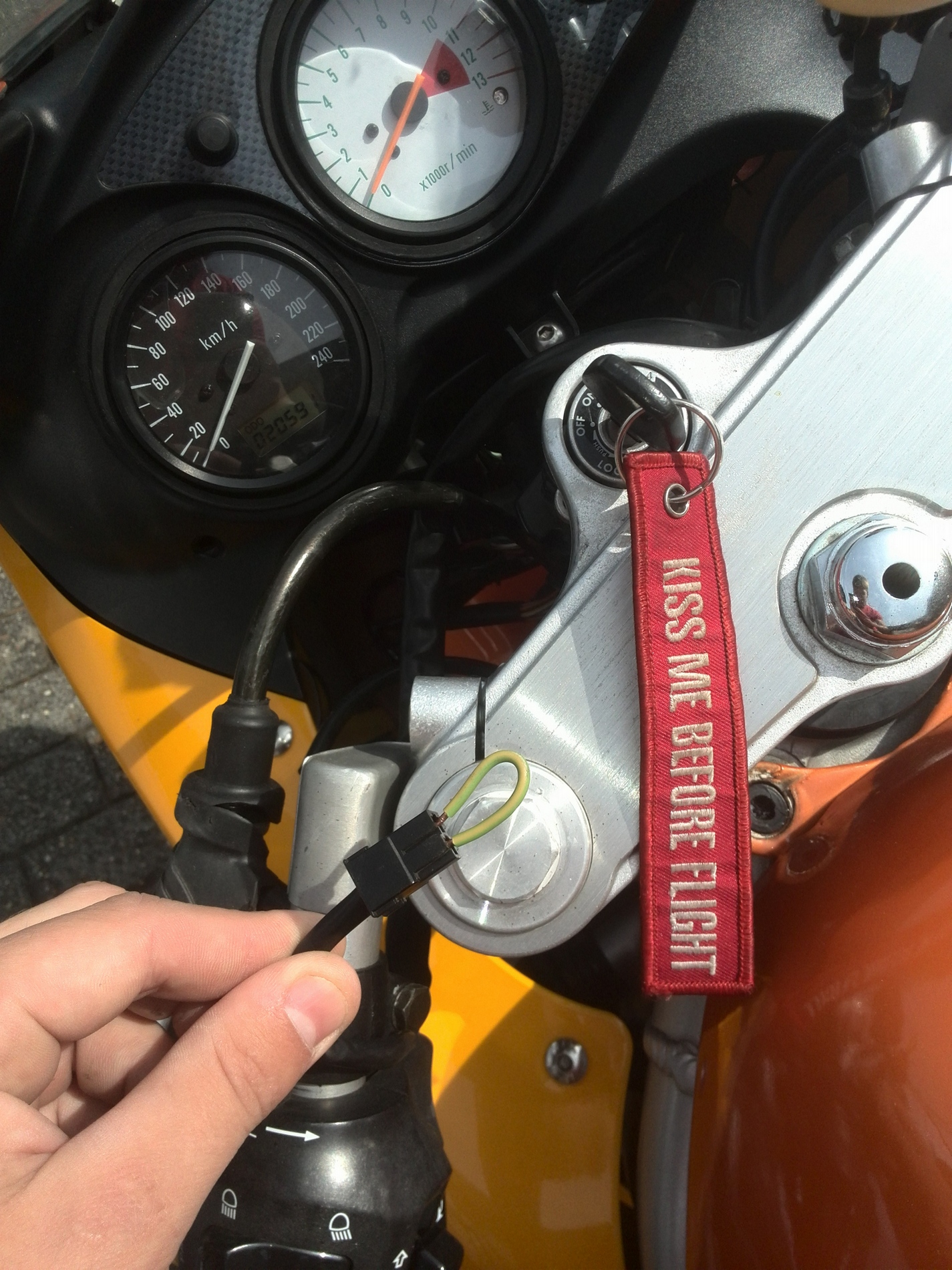

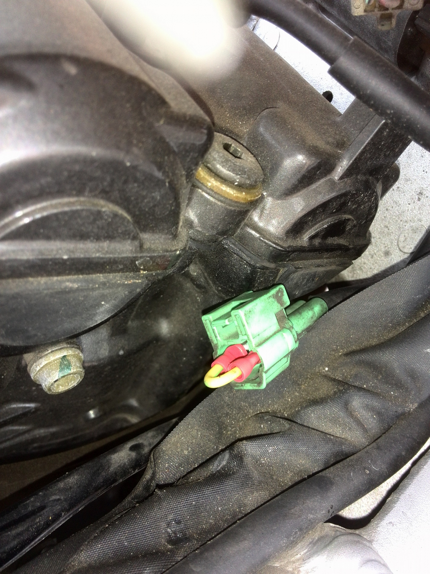

Die nächsten Bilder zeigen, wie ich den Kupplungsschlater und den Seitenständerschalter überbrückt habe, habe ich da einen Fehler gemacht?
Die Zündung geht auch ganz normal an...

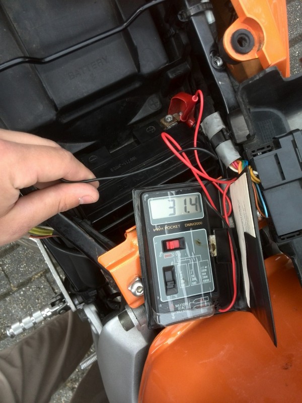

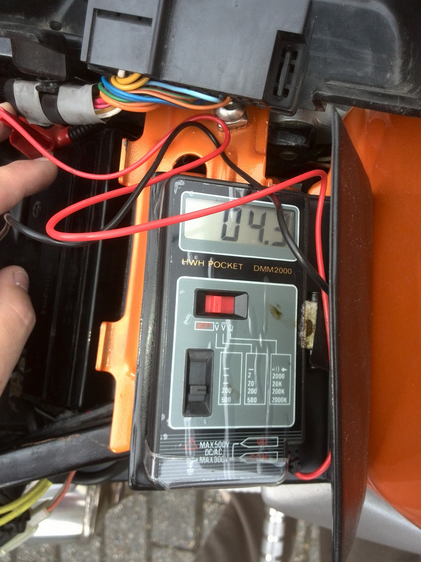

Dann die Batterie gecheckt: Hat sich anscheinend selbst entladen, war nur bei 4,3 Volt, hat aber siehe weitere Fotos keine Beule oder ähnliches.
Habe dann die Batterie wieder eingebaut und den Plus nochmal an den Anlasserplus gehalten, siehe da, Motorrad läuft.

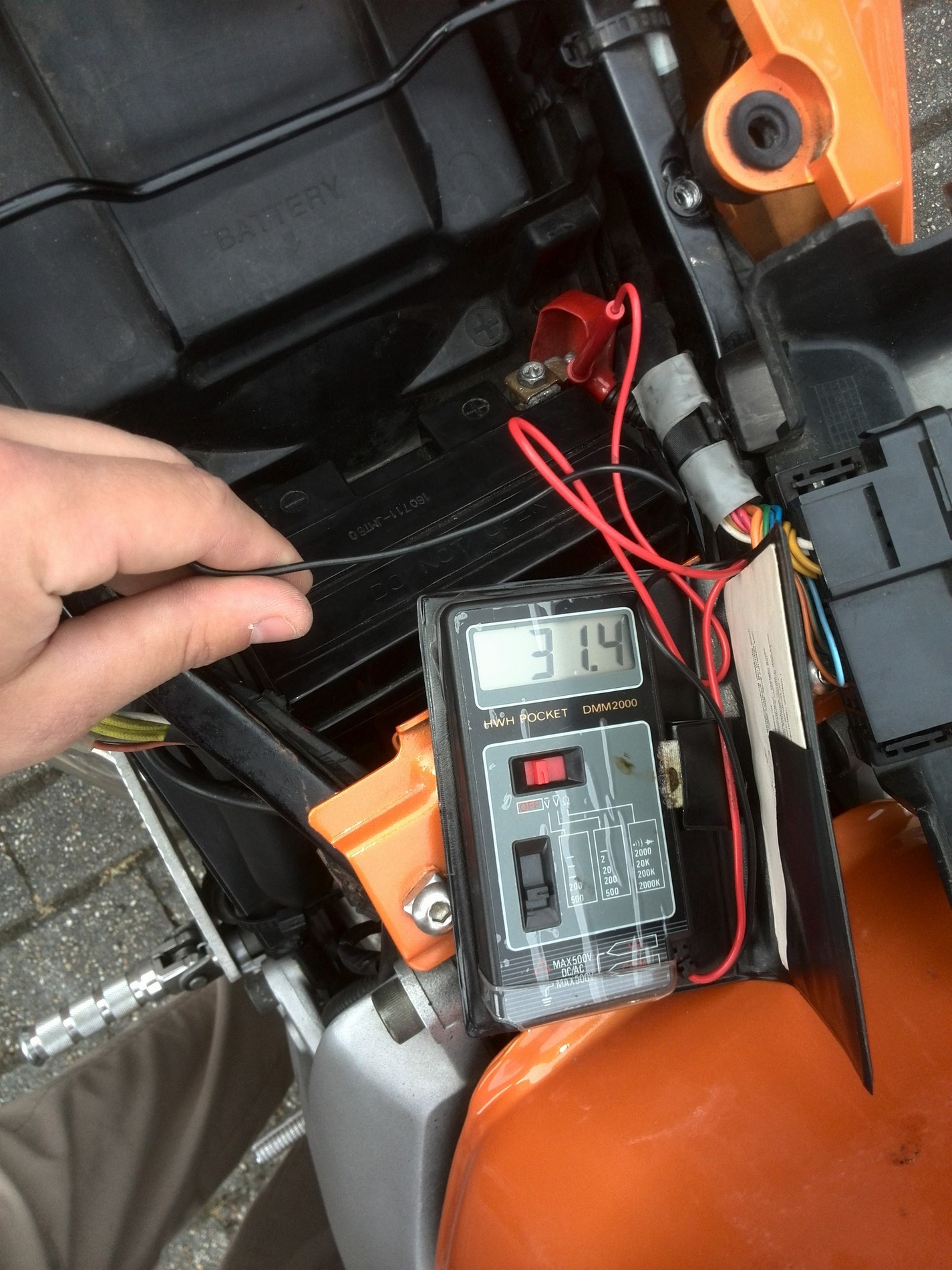

Aber: Ladestrom bei 31,4, und Lima Regler mega heiß...
Der Lima Regler ist denke ich zu 99 % im A...h aber hat das was damit zutun, dass sie auch bei überbrücken mit Autobatterie nicht angeht?

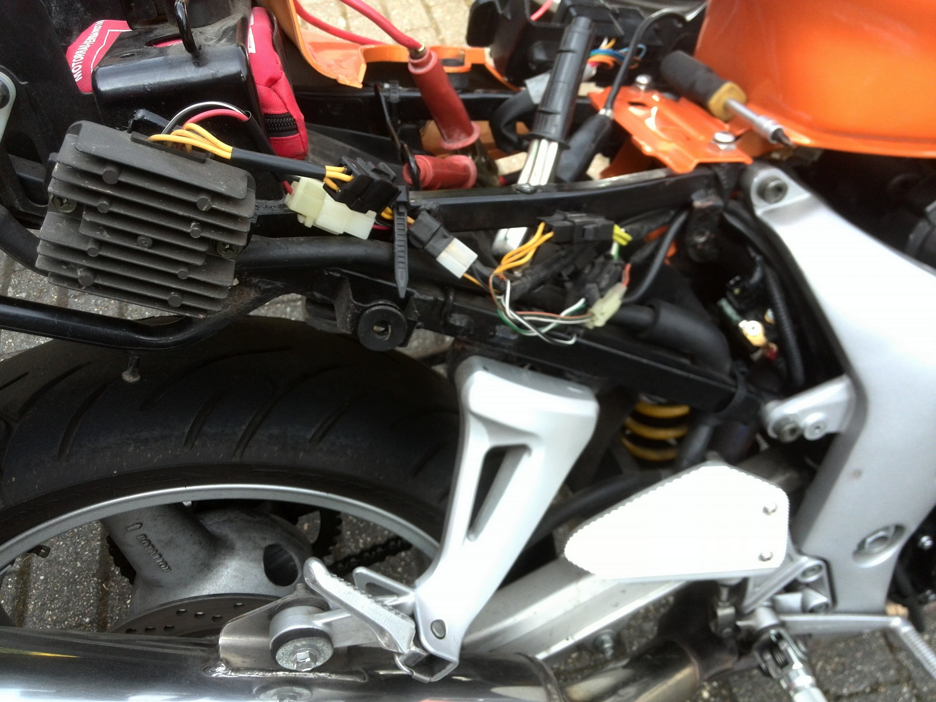

und hier noch das Bild vom Lima-Regler, der wirklich mega heiß war...

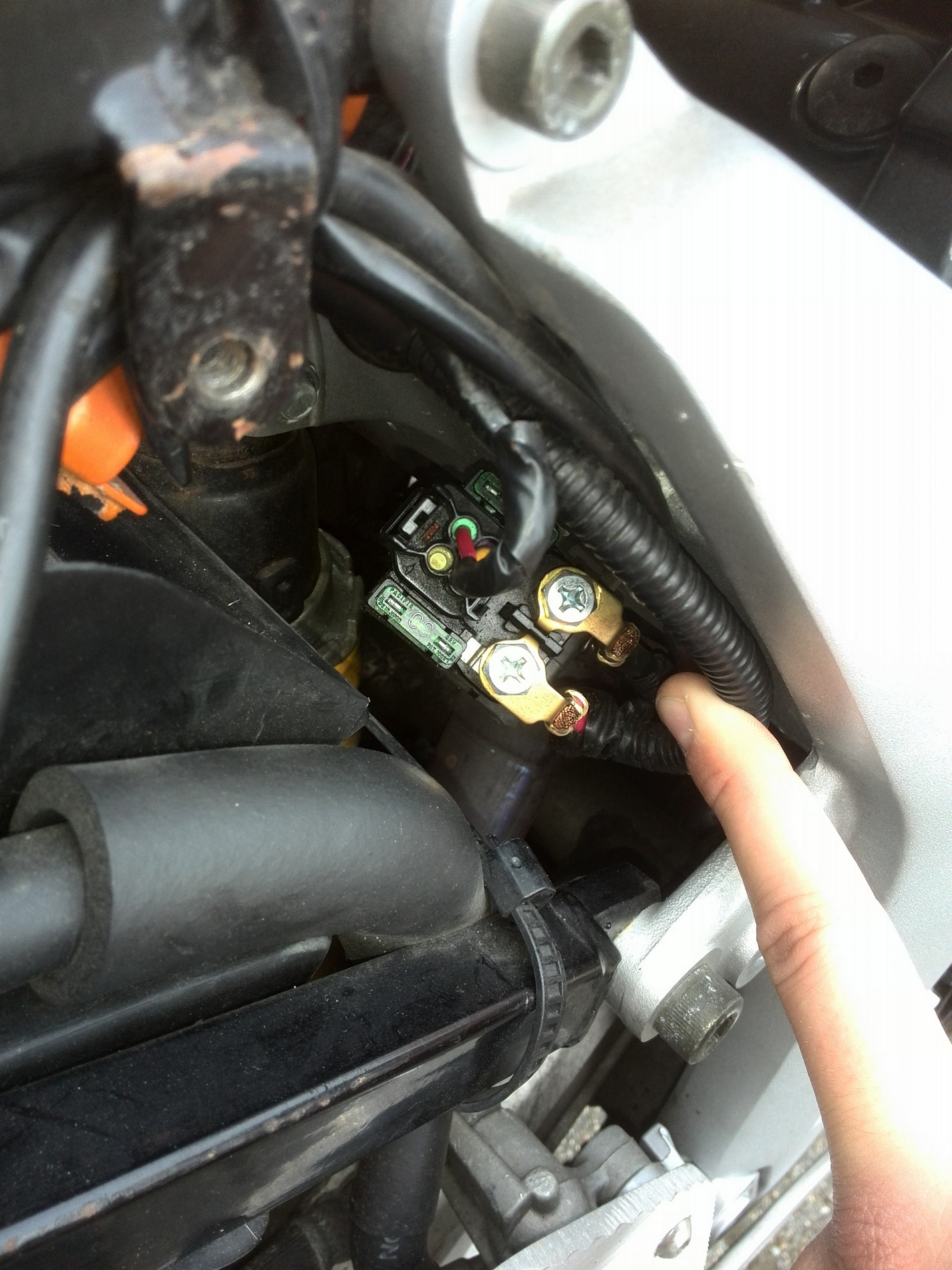

und das Relais, das auf der rechten seite keinen Strom zum Anlasser durchlässt, bzw dort kein Strom ankommt...,
kann auch sein, dass ich hier einen Fehler beim Messen gemacht habe, aber eigentlich nicht.

Standardprozedur, Überprüfung von:
Kupplungsschalter
Anlasser-(Starter-)Knopf
Kill-Schalter
Blink-Relais (schaltet den Kontakt vom Seitenständerschalter durch)
Hauptsicherung
Alle anderen Sicherungen
Erst wenn der Stromkreis durch alle "Sicherheitsmaßnahmen" geschlossen wird, zieht das Starterrelais an und gibt den Strom zum Anlasser weiter.
Davon abgesehen ist wahrscheinlich zunächst dein "Regler" gestorben (erkennbar an der viel zu hohen Ladespannung!) und danach deine Batterie durch Überspannung.
Die Spannung von 4,3 Volt deutet darauf hin, dass nur noch zwei der sechs Zellen der Batterie funktionieren.
Edit: Lass die Maschine nicht mehr mit dem defekten Regler laufen, es besteht sonst die Gefahr, dass durch die Überpsannung weitere elektronische Teile beschädigt werden!
