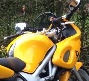

Moin, ich bin auf der Suche nach einem Lenkerumbau von einer SV650 S aus 2001.
Ein Knubbel mit Verkleidung.
Scheue mich aber die obere Brücke zu tauschen da man ja dann auch das Zündschloss umbauen muss.
Gibt es da nicht eine andere Lösung?
Da fällt mir nur LSL Tour Match ein. Erhöhte Lenkerstummel für 41mm Gabel.

Da gab es was, Solidux hatte an seiner gelben Knubbel von Speer Racing spezielle Halter, da wurden nur die Löcher in die Gabelbrücke gebohrt und die Halter drangeschraubt. Das ganze hatte TÜV.
Die Teile zu bekommen ist wie ein Sechser im Lotto.

Unglaublich. Irgendwo müsste ich auch noch so Lenkerhalter (ohne Gabelbrücke) von einer "N" rumliegen haben. Löcher in die "S" Brücke bohren und gut ist :)wech(: .

Ja, ein Tourenstummellenker, wie schon erwähnt. Das stört auch die Optik weniger.
jubelroemer hat geschrieben:
13.07.2026 11:46
8) Habe ich auch an der K6S und bin sehr zufrieden. Aber das bessere ist des Guten Feind. Ich würde heute auf REVO von Probrake gehen und das gibt es auch für die Knubbel S. https://www.probrake.de/stummellenker-r ... s-99-02-av Es gibt hier mehr Einstellmöglichkeiten. Bei meiner K4S ist die REVO XL-Version verbaut, würde aber heute die Standardversion nehmen.
