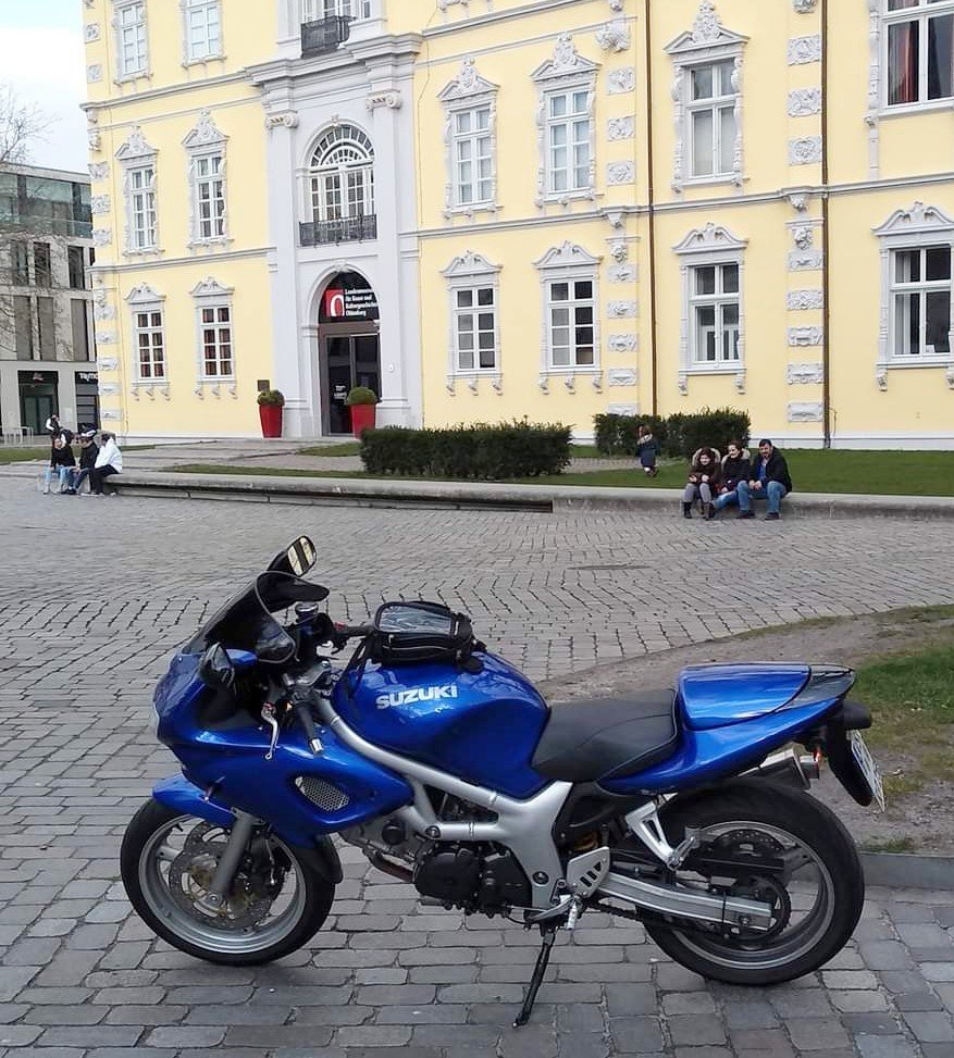

Die Suzuki SV 650 S (AV) war die schönste aller bisher gebauten SV. Ich habe meine (siehe Foto) allerdings nicht mehr.

Eine VVK findest du zB bei eBay. Das ist dann auch kein Gebastel, wie Erik es meint.
Optisch ist meiner Meinung nach eine Soziussitzabdeckung, so wie Rolf sie hat, sehr passend. Den Griff hatte ich zum rangieren dran gelassen.
