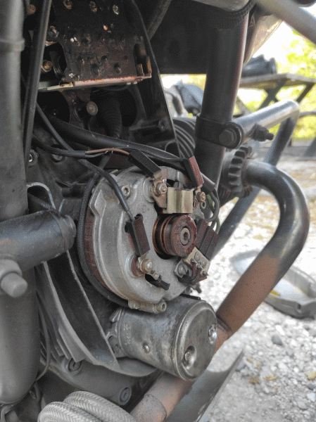

Die Lima lädt nicht mehr oder nicht genügend, ich tippe auf die Kohlen.
Ein Freund von uns, den wir kontaktieren und der sich gut mit dem Mopped auskennt, tippt auch darauf.
Also werden wir uns einen schattigen Parkplatz suchen und nach dem Kohlen sehen.
Eigentlich gäbe es auf dem Monte Baldo noch mehr zu fahren…
Kurz vor Mori ist links ein großer, schattiger Parkplatz, raus.
Vorderen Deckel runter, Lima Inspektion.
Die Kohlen liegen noch auf, die Schleifringen sehen nicht sehr gut aus.
Also mal drüber gewischt. Der Kohlenhalter wackelt etwas, mit einem zurecht geschnitzten Streichholz festgekeilt.
Recht viel mehr können wir nicht nachsehen ohne viel mehr zu zerlegen.
Zwischendurch immer mal wieder probeweise Zündung eingeschaltet, auf einmal geht die Ladekontrolle garnicht mehr…watt nu?
Also Tacho auseinander gebaut, Lämpchen getauscht…bringt auch nix.
Zwischendurch den Hauptstecker vom Zündschloß aus Versehen abgezogen, jetzt geht garnix mehr.
Die vorhandene Prüflampe sagt uns, daß Spannung an den Kohlen ankommt.
An meiner SV wäre noch ein Voltmeter verbaut, da komme ich aber ohne größere Verrenkungen nicht ans Kabel (werd ich mal ändern…).

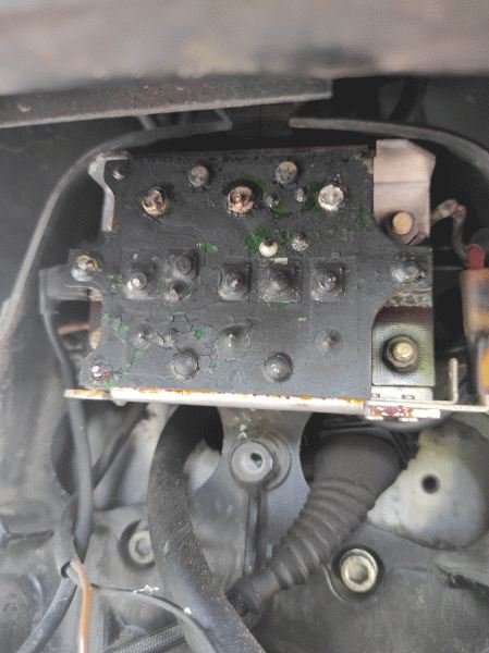

Tank runter, der Regler sieht nicht verkohlt aus.
Was mir von Anfang an nicht gefallen hat ist, daß auf den Kabeln zu den Kohlen Tropfen von Lötzinn zu sehen sind, die da nicht hin gehören.
Darüber befindet sich die Diodenplatte, die sieht nicht mehr schön aus, es sieht so aus, als ob da min. eine Diode ausgelötet hätte.
Lt. Recherche in div. BMW Foren ist das auch ein Schwachpunkt der 2V Boxer.

Während die Batterie lädt schrauben wir nochmal den vorderen Deckel vom Motor ab und klemmen die Limakohlen ab, nicht daß da noch Unsinn passiert oder unnötigerweise Strom verbraten wird.

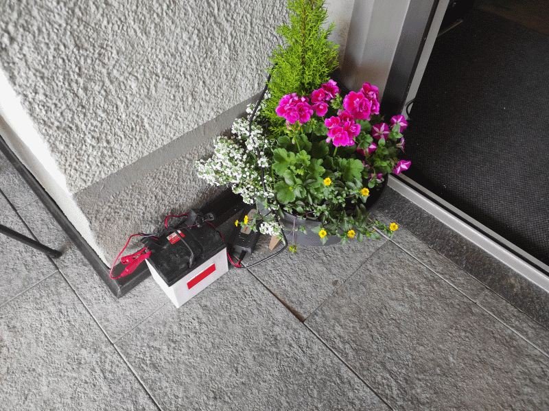

Angekommen, es gibt eine Tiefgarage mit Steckdose. Erst hat der Wirt etwas komisch geschaut und gemeint wir müssten uns recht nah an die Wand stellen, als ich ihm dann erklärt habe, daß da nur die Batterie und das Ladegerät hin müssen kein Problem.
Batterie raus, angesteckt, ab aufs Zimmer.

Als Reparaturversuch hätten wir natürlich auch probieren können die Diodenplatte nachzulöten.
Oder, verrückter: Meinen Ersatzregler einbauen, der hat den Gleichrichter integriert. Dann müsste man aber wissen ab welcher Spannung der die Phasen gegeneinander kurzschließt um die Spannung zu begrenzen. Wenn die niedriger ist als die Spannung, die der BMW Regler möchte, dann gibts Dauerkurzschluß und nen gegrillten Stator, der ist wahrscheinlich nicht dafür ausgelegt.

Beitrag von Jockel » 30.05.2022 21:33
Die Diodenplatte:
