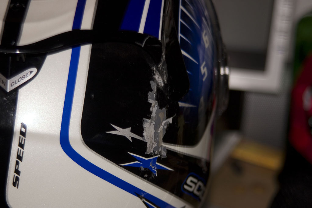

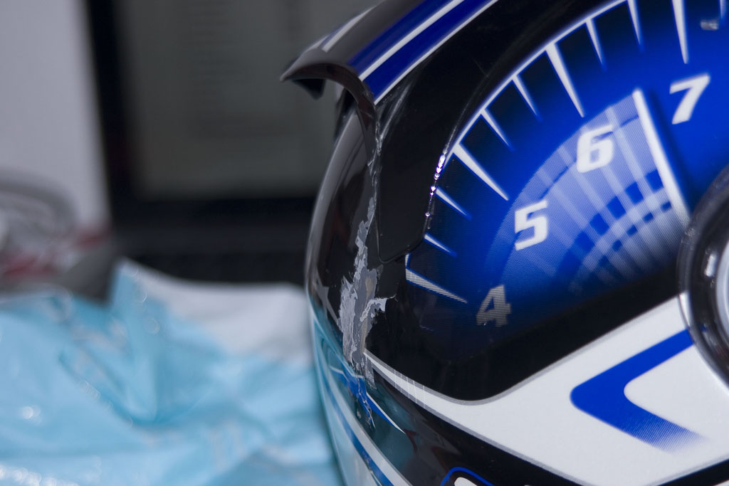

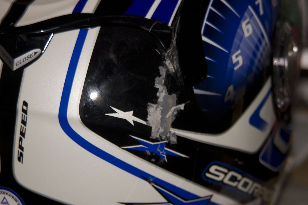

Hier noch drei Bilder:

PS: Sehe gerade die Bilder...gerade bei einem eher Niedrigpreis-Helm wie dem Scorpion sollte die Entscheidung auch nicht all zu schwer fallen.

shockin blue suzi hat geschrieben:nen ganz leichten Lackabplatzer
Darunter verstehe ich aber in Relation zu den Bildern etwas anderes :roll:
Ich würde mit dem Helm nicht mehr fahren. Sieht a unschön aus und b wär ich mir nicht sicher, ob der Kopf mit dem Helm beim Fahren auch "frei" bleibt.

DEN Helm auf keinen Fall weiter verwenden!
Habe leider vor kurzem innerhalb von 14 Tagen 2 Helme geschrottet und die sahen bei weitem nicht so schlimm aus wie deiner. :?
Stell dir die Funktionsweise des Helms etwa so vor:
Unter der Helmschale verbirgt sich so ne art Styropor (ist natürlich was anderes). Bei einem Aufprall wird die Helmschale zusammen mit dieser inneren Struktur zusammengedrückt. Die äußere Helmschale nimmt wieder die Ursprungsform an, wobei die innere Struktur verformt bleibt. Bei einem 2. Aufprall könnte der Helm somit keine Schutzwirkung mehr entfalten, obwohl von außen noch alles o.k. aussieht.
(So hat man es mir zumindest erklärt).
Ich war auch am überlegen, ob ich wirklich nen neuen Helm brauche, aber will man das Risiko wirklich eingehen? :evil:

shockin blue suzi hat geschrieben:Hier noch drei Bilder:
Habe jetzt erstmal deine Bilder angesehen. 8O Unter leichten Lackabplatzern verstehe ich wie Bombi aber echt was anderes...
Mein Helm hat leichte Abplatzer von ca. 1-2 mm, weil mal aus der Hand gefallen. Das sieht anders aus.
Damit der Lack aber SO abgeht, wie auf deinen Bildern, muss der Helm doch ganz schön "aufgeditscht" sein, hast du vielleicht bloß nicht mitbekommen. Der muss damit definitiv Aufprallenergie absobiert haben.
Fazit: diesen Helm wirklich nicht mehr verwenden.
