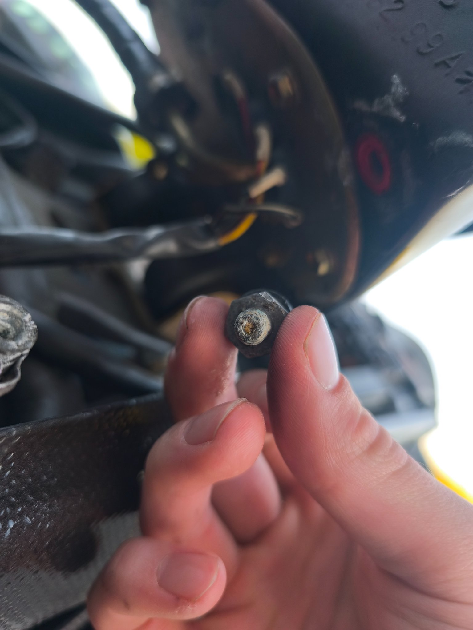

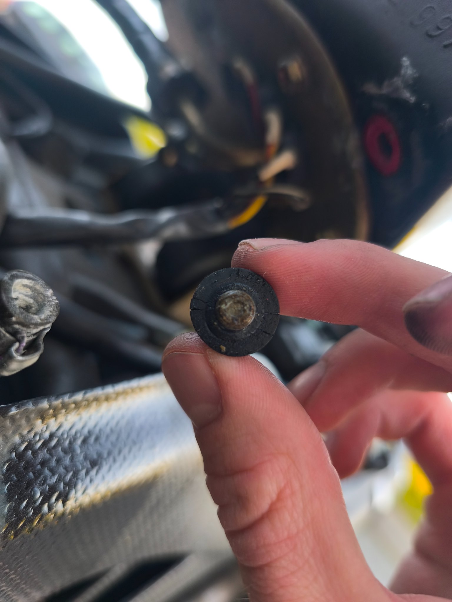

Beitrag von Jannik2911 » 22.05.2026 20:50
vielen Dank an dich, Pat SP-1!
Ablauf war dicht.
VG
Jannik
