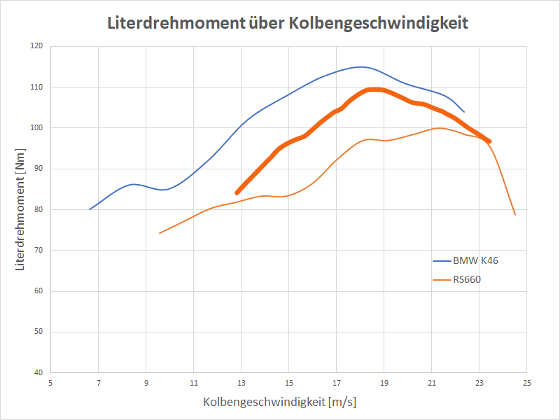

Und kleines Feedback an dich Knubbler, gerade im Hinblick auf dein Masterstudium: Die Abbildungen gehören beschriftet :mrgreen: Nein, super interessanter Bericht (mal wieder).

Zumindest habe ich die fremden Quellen angegeben :mrgreen: Fehlt noch ein paar mal Wikipedia zitieren und schon bin ich auf BILD Niveau ;)
Ich bin auch sehr enttäuscht von dem was die RS abgeliefert hat, vorallem die Rennversion, nachdem das Konzept eigentlich richtig Potenzial gehabt hätte.
Mir war schon von vorne herein klar, dass der 660 Twin niemals so ein Drehzahlband wie die BMW RR erzeugen kann, allein schon wegen fehlender Interfernzklappen, Auspuffklappe und variablen Trichtern. Gibt natürlich noch viel mehr Details. Aber ich hatte gehofft, dass sich die Aprilia im hohen Drehzahlband zumindest annähernd, wie unten orange skizziert.
Das wäre auch möglich, aber nicht so wie man sie von Aprilia für 18.000€ bekommt. Man muss also nochmal ein paar Tausend investieren bei einem entsprechenden "Friseur", welcher die Probleme des Konzepts versteht und verbessert. Mit Zündung und Kraftstoff abstimmen, kommt man da leider nicht weit, denn das passt soweit im Groben. Man muss tatsächlich den Luftliefergrad des Motors in genau diesen Bereichen erhöhen, denn ohne mehr Sauerstoff kann man auch nicht mehr Kraftstoff anheften. Und verbrannter Sprit erzeugt Wärme, welche sich ausdehnt und Arbeit auf die Kurbelwelle verrichtet. Umso öfter das in einem Zeitraum geschieht, umso mehr Leistung wird erbracht.

Auf der Geraden fährt auch die MT07 an mehreren RS vorbei, als würden sie stehen. Manche haben das Video bestimmt gesehen.
Der Einlasstrakt ist das, was am meisten auffällt, deshalb habe ich mich darauf bezogen. Ein Motor und was er liefert ist allerdings ein Zusammenspiel aus unzähligen Faktoren. Da wollte ich nicht zu sehr ins Detail gehen. Aber es gibt auch weitere Stellschrauben, an denen man drehen und somit andere Probleme etwas kompensieren kann, zum Beispiel Resonanzen.
Es gab bereits Prüfstand Tests zur Verbesserung, basierend auf meiner Analyse. Die Ergebnisse gefallen mir sehr gut. Je nachdem was meine Zeit zulässt, werde ich da noch eine größere Änderung zuende entwickeln und Produzieren lassen. Dann wird sich zeigen wie belastbar meine Analyse ist :D
