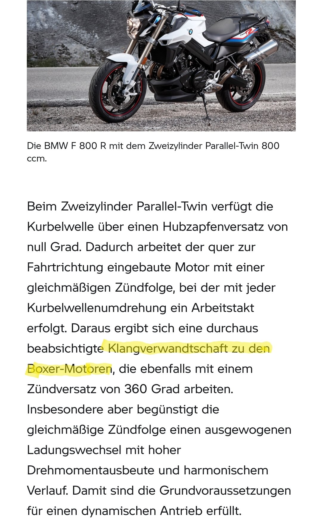

Der BMW F800 Motor ist demzufolge ein "V2" und kein vorgetäuschter Boxermotor

jubelroemer hat geschrieben: ↑10.10.2021 16:27Der BMW F800 Motor ist demzufolge ein "V2" und kein vorgetäuschter Boxermotor![]()
Meinst du einen Boxermotor oder einen 180 Grad V2?
Re: Kawasaki Z650RS 2022
Au weia, Jubelroemer!
Was hat der Motor der BMW F 800 mit einem V2 oder einem Boxermotor zu tun? Absolut nichts...
https://www.bmw-motorrad.de/de/engineer ... n-800.html
Rolf
Rolf
Rolf
Rolf

Musst mal im Link vom Ropa runterscrollen..Trobiker64 hat geschrieben: ↑10.10.2021 17:53Dafür braucht es dann, zumindest wenn die Zahnplomben drin bleiben sollen, je nach Hubzapfenversatz ein bis zwei Ausgleichswellen. Selbst die GPZ 500 mit 180°Hubzapfenversatz hatte eine Ausgleichswelle und lief nicht so ruhig wie die SV650.
Interessant...
Die haben das bei BMW mit Gelenken anstatt Ausgleichswellen gelöst.
Schlau die Bayern aber ob das haltbarer und günstiger ist als Wellen..Kein Plan

Ich dachte eigentlich es sei unter "Motorradexperten"
Zitat (auch aus dem Link vom Ropa75) : ".....Seine füllige Drehmomentcharakteristik, der Boxer ähnliche, einzigartige Sound und der spontane Antritt bei jeder Drehzahl ............."
"Statt konventionell über so genannte Ausgleichs- oder Gegengewichtswellen erfolgt die Kompensation der oszillierenden Massenkräfte durch ein mittig auf der Kurbelwelle geführtes Gelenksystem mit definiert angeordneten Gegengewichtsmassen: Ein gegenüber dem Hubzapfen angeordneter Exzenter auf der Kurbelwelle trägt ein sogenanntes Ausgleichspleuel. Dieses Pleuel ist an eine Ausgleichsschwinge angelenkt."Nordisch81 hat geschrieben: ↑11.10.2021 0:11Musst mal im Link vom Ropa runterscrollen..
