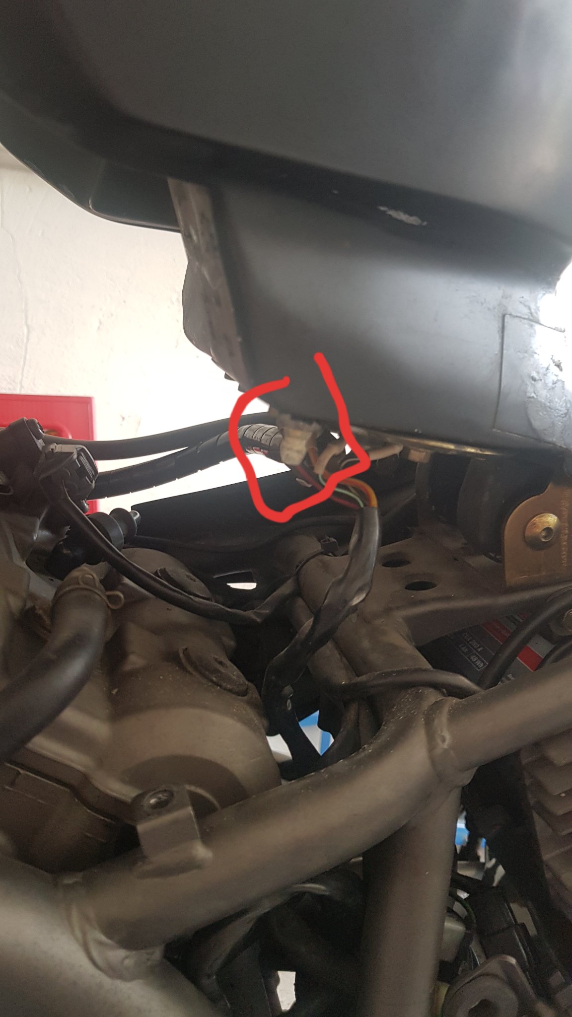

Das Thema mit dem verstopften Röhrchen hatten wir schon mal. Damals stand sie lange draußen und lief dann nicht mehr. Ich hatte es dann auch durchgepustet. Mittlerweile steht das Teil eigentlich immer in der Garage, so dass sich das Problem mit dem Wasser nicht mehr gestellt hat. Ich wäre auch gar nicht darauf gekommen, aber meine Frau hatte die Idee, dass es das wieder sein könnte, weil wir halt auf dem Rückweg von Mirecourt wirklich sintflutartigen Regen hatten.
Zu Benzinpumpe ausbauen: Ist das einfach eine Einheit, die mit den paar Schrauben, die unten sind abgenommen wird?
Und die andere Frage wäre ja, was mit Wasser ist, das ggf. ab Benzinpumpe bis Einspritzdüsen in den Leitungen steht. Kann man das einfach "durchorgeln" oder muss das irgendwie raus und wenn ja, wie bekommt man es raus?

Die Tankdeckel der Raptor und von meiner Speedy 1050 sind identisch, von daher kenne ich das Problem.
Bei der Triumph waren die Schlauchanschlüsse unten am Tank verstopft und jedesmal nach dem waschen stand das Wasser oben am Einfüllloch. Ich bin hergegangen, hab die Schläuche abgezogen und mit einem 4er Bohrer die Anschlüsse vom Schmodder befreit, seitdem funzt es wieder einwandfrei.
Ich (!) würde den restlichen Inhalt vom Tank absaugen, volltanken und wenn die Kiste startet, einfach mal eine große Runde fahren. Am Anfang etwas zahmer, bis das bissl Wasser durch ist und dann kann man es auch laufen lassen.

Ist eine Metallplatte die mit acht Schrauben gehalten ist. Darauf sitz die Pumpe mit Filter. Sieht man im WHB auf Seite C53 hier ist auch die Wartung erklärt. Wenn du kein WHB hast, schick mir mal eine Mailadresse.
Wenn noch etwas Wasser in der Leitung von Benzinpumpe zur Einspritzung ist wird bestimmt einiges rauslaufen wenn du die Benzinpumpe ausgebaut hast, das bisschen was dann noch drin ist dürfte keine Probleme machen.

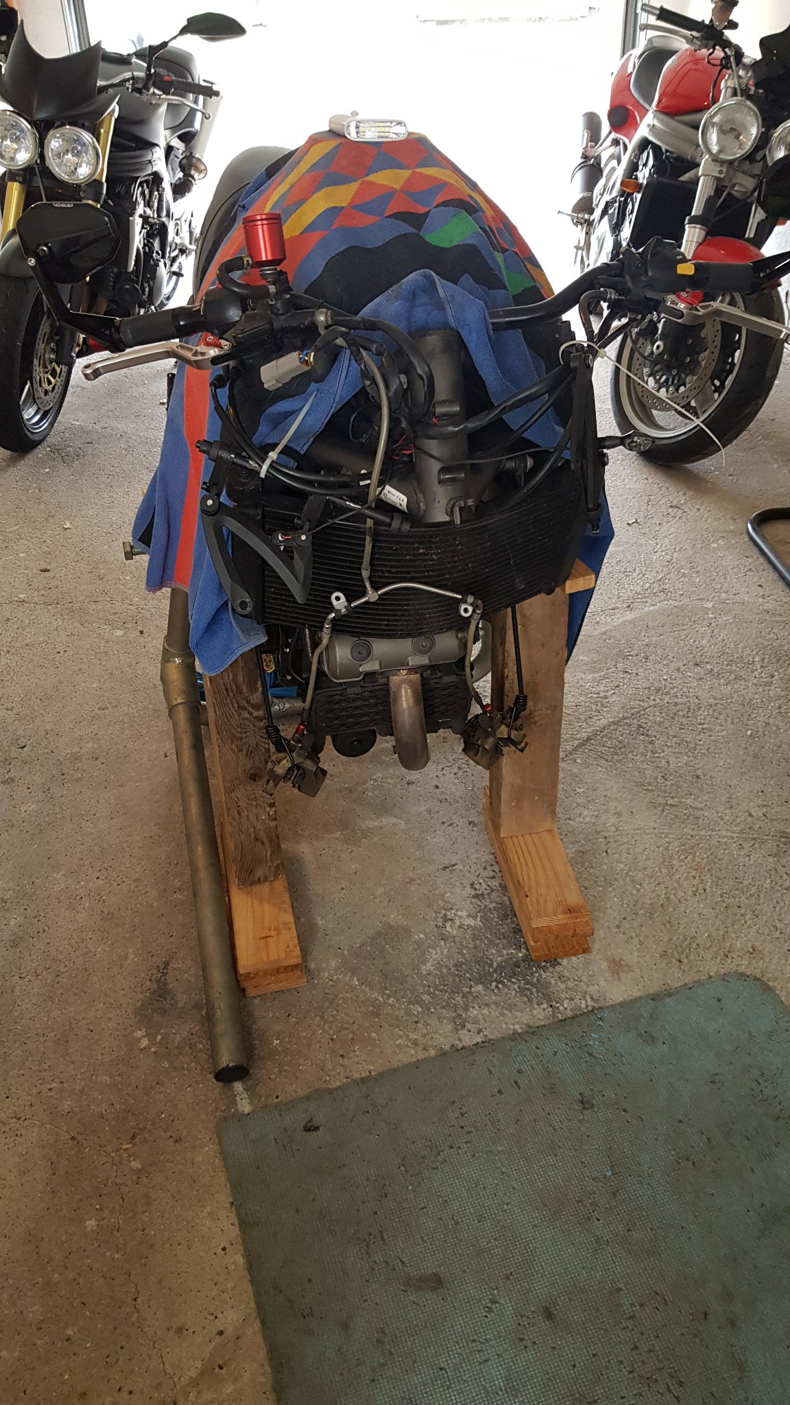

so, am Freitag ist sie dann doch endlich angegangen. Erst ist sie immer wieder aus gegangen, wenn ich den Choke rein gemacht oder das Gas weg genommen habe (alles noch im Stand). Dann habe ich versucht, zu fahren und zuerst hat sie auch das gemacht, was meine Frau beschrieben hat: ganz schlechte Gasanahme, keine Leistung und dann plötzlich ein Satz nach vorne (eigentlich normale Leistung aber wenn die im 1. bei 3/4 Gas und >halber Drehzahl plötzlich kommt, ist es halt recht heftig). Praktisch unfahrbar. Daraufhin habe ich umgedreht, aber sie lief dann bei konst. 4.000 relativ ruhig, so dass ich erstmal so gefahren bin und dann mal probiert habe, wie sie auf Last- und Drehzahlwechsel reagiert. Das wurde dann besser, ich bin etwas rum gefahren, habe dann voll getankt und bin noch etwas gefahren, lief dann im warmen Zustand soweit gut. Eben habe ich mich noch mal drauf gesetzt, um zu schauen, ob sie jetzt auch anständig läuft, wenn sie kalt ist und das war in Ordnung.
Was ich mich nur echt frage, ist warum die vorne schief ist und vor allem, was man dagegen machen kann. So wild wie auf den Bild ist es natürlich ist (da stand das Vorderrad nicht gerade) aber es ist deutlich sicht- und spürbar. Und wenn man freihändig fährt, zieht sie auch nach links.

ch hab am Wochenende den Überlauf freigängig gemacht.
Einfach Tank hochklappen und den Tankdeckel entfernen, dann kommt man überall ran.
Den unteren Anschluss für den Schlauch empfehle ich nicht aus dem Tank zu drehen, ich persönlich wollte da nichts riskieren. Stattdessen bin ich da mit 2,5er und 3er Bohrer ran und hab so lange gebohrt und gestochert, bis ich durch war. Dann von oben mit der Druckluftpistole kräftig durchgepustet und funktioniert der das Ganze auch wieder

Ist der Lenker an sich denn gerade oder kommt das noch dazu, weil sie mal umgefallen ist?Pat SP-1 hat geschrieben: ↑04.08.2024 19:10Was ich mich nur echt frage, ist warum die vorne schief ist und vor allem, was man dagegen machen kann. So wild wie auf den Bild ist es natürlich ist (da stand das Vorderrad nicht gerade) aber es ist deutlich sicht- und spürbar. Und wenn man freihändig fährt, zieht sie auch nach links.
Vielleicht ist die Gabel verspannt, da hilft nur vorne aufbocken, alles lösen und neu ausrichten.

Der Lenker scheint keinen Knick zu haben, sondern es scheint alles etwas nach links zu stehen. Ja, sie ist einmal mit nach links eingeschlagenem Lenker umgefallen.
Was meinst Du mit "alles lösen"? Die Klemmungen der Gabelbrücke an den Gabelholmen oder sonst noch etwas?

Wenn das Motorrad nicht mehr geradeaus fahren möchte:
-Kontrolle des Lenkopflagers
-Gabel auf Ölverlust prüfen
-schauen, das beide Gabelrohre absolut gleich hoch in der Brücke stehen
-Gabel aus einer eventuellen Verspannung lösen
Dafür geh ich so vor: ich bocke das Motorrad hinten auf und entlaste es vorne, dann löse ich die Schrauben an der unteren Gabelbrücke, an der oberen die Lenkkopfschraube oder -mutter und die Achsklemmung samt Achse. Dann setze ich das Vorderrad auf den Boden, wippe ohne zu bremsen über den Lenker ein paarmal durch und ziehe danach alle gelösten Schrauben und Muttern nach Vorgabe wieder fest.
Besteht das Problem weiterhin, muss irgendwas verzogen und/oder defekt sein.
Diese Gabelverspannungen sind über die Brücken natürlich nur minimal, jedoch können sie so weit gehen, dass sie am Lenker sichtbar sind.

Ok, werde ich probieren. Wobei Gabel einfedern ohne die Bremse zu ziehen wohl wenig erfolgreich sein wird, so hart wie die ist. Da rollt sie wohl eher vom Ständer als dass sie einfedert.
