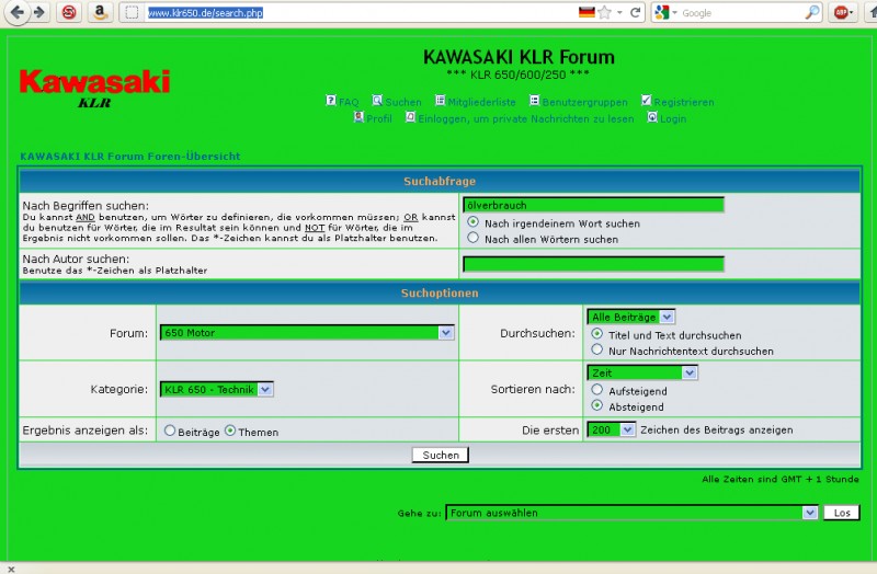

http://www.klr650.de/search.php?mode=results
Gibts du das in die Suche ein, dann kannst du alles über Ölverbrauch lesen. Evtl haben die auch ne brauchbare Technik-FAQ.

so schlau war ich auch schon, aber die Anmeldung dort klappt nicht, da sie erst von nem Admin bestätigt werden muss und der scheint zu pennen... Werd's nochmal probieren, da mein letzter Registrierungsversuch schon ne Weile her ist...
