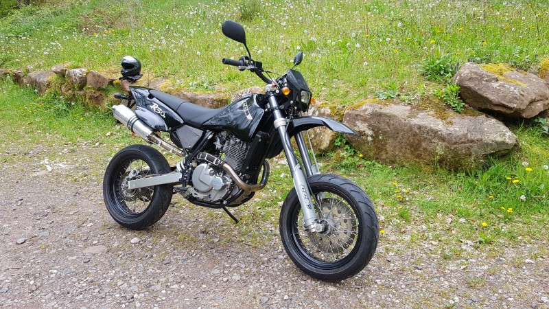

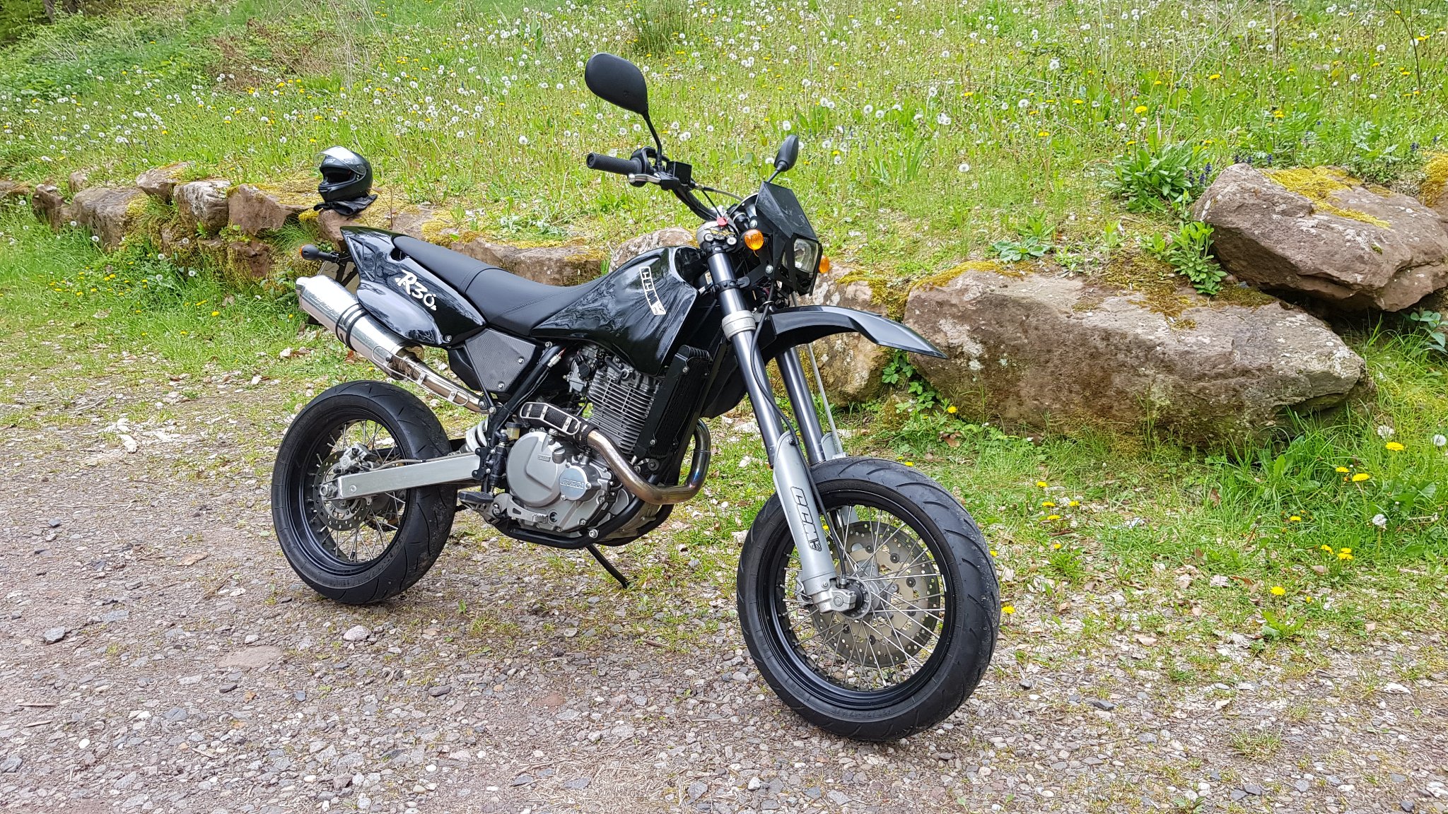

Und eine zweite CCM R30 hat den Weg in unsere Garage gefunden...noch ziemlich Bastelbude, dafür sehr günstig, ich musste sich nach der Besichtigung einfach mitnehmen
