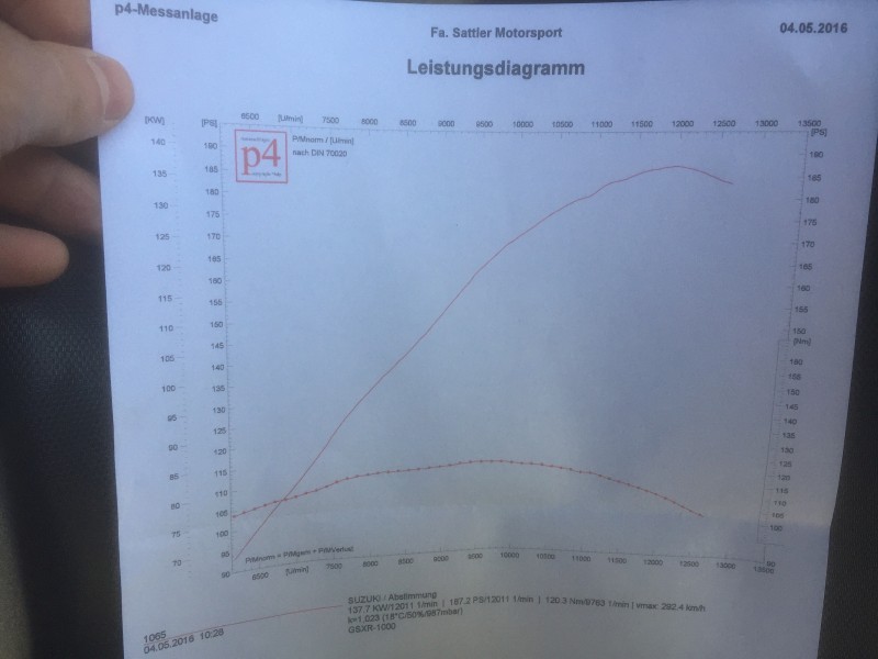

War bei DEM Suzuki Spezialisten überhaupt in Deutschland zum abstimmen.
Sattler Motorsport. Eingangsmessung waren etwa 173 PS. Da hab ich erstmal dumm geschaut.
Nach der Abstimmung war ich angenehm überrascht :D
Man kann noch etwa 2-3 PS draufrechnen. Wir waren mit Slicks dort. Durch den größeren Rollwiderstand schlucken die etwas Leistung.
Bin mehr als zufrieden. Die Leistungskurve alleine ist eine Schau!

Öhm, ja und was genau ist daran jetzt ungewöhnlich? Oder freust du dich einfach, dass die Kurve keinen Durchhänger hat?

120 Nm :roll: wenn Du nicht gerade mit 17:1 Verdichtung und Methanol als Kraftstoff fährst, ist das nicht möglich. Der Prüfstand zeigt zu viel an.

Die GSX-R hat original doch schon 117 NM :D
Ja so eine Kurve bekommt man nicht leicht hin. Hab da schon ganz andere gesehen.

Aber vermutlich an der Kupplung oder :?: :idee:

Wo was abgenommen wird keine Ahnung. Aber ich denke die Leistung aufm Prüfstand ist ja auch schon auf den Motor umgerechnet und nicht die Leistung aufm Hinterrad.

Das steht doch auf dem Zettel was dort gemessen und aufgezeichnet wurde.
P/Mnorm = P/Mgem + P/Mverlust
nach DIN 70020: https://de.wikipedia.org/wiki/Pferdest% ... eutsche_PS
Wobei anzumerken ist, dass die heutigen Angaben bei Fahrzeugen nicht nach DIN sondern nach der Richtlinie EWG 80/1269 auf dem Papier stehen.
Somit haben "Tunern" einen gewissen legalen Spielraum bekommen um Leistung anzugeben. Mit anderen Worten, Tür und Tor für Besch..... sind geöffnet. :mrgreen:

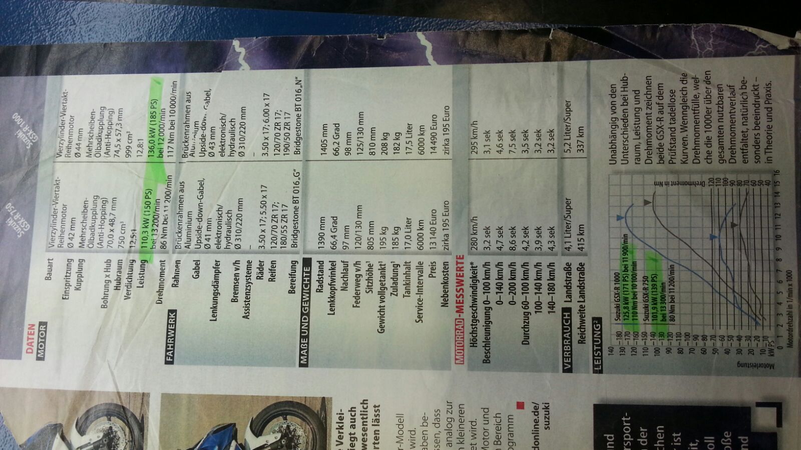

Auf dem Papier vielleicht. Hier ein kleiner Bericht von damals. Sowohl die 750er als auch die 1000er wurden mit deutlich weniger gemessen als angegeben.
Kurz gesagt, 1000ccm, Benzin Saugmotor, 120Nm - > gibt es bisher nicht.

Es gibt eine Faustformel die besagt daß Nm gleich ccm / 10 ist bei einem normal eingestellten Motor

Sei es wie es ist... Ich bin alleine mit der Kurve mehr als zufrieden. Das schaffen andere nicht. 2-3 PS und 5 Nm hin oder her drauf geschissen... :D
Bezüglich dieser Tests in irgenwelchen Zeitschriften.. Da gebe ich persönlich nix drauf. In jeder steht was anderes. Bei 1000 PS Beispielsweise hat die GSX-R ganz anders abgeschnitten.

Ist auch die Frage wie das angegeben wird. Das RAM AIR System bringt ja einige Pferdchen. Durchaus möglich das die Hersteller so die Werte etwas schönen und nicht jeder Messstand sowas berücksichtigt.
Spitzenleistung nützt einem nix wenn die Kiste nicht mehr fahrbar ist. Von daher sehe ich das ähnlich. Ein gleichmäßger Drehmomentverlauf ist wichtiger als 10 Pferde die plötzlich zuschlagen. Gabs da nicht mal mit den ersten R1 Probleme?

Die Motorrad und die 1000PS Messung der K7 sind annähernd gleich. 170PS zu 171PS und 111Nm zu 110Nm.
