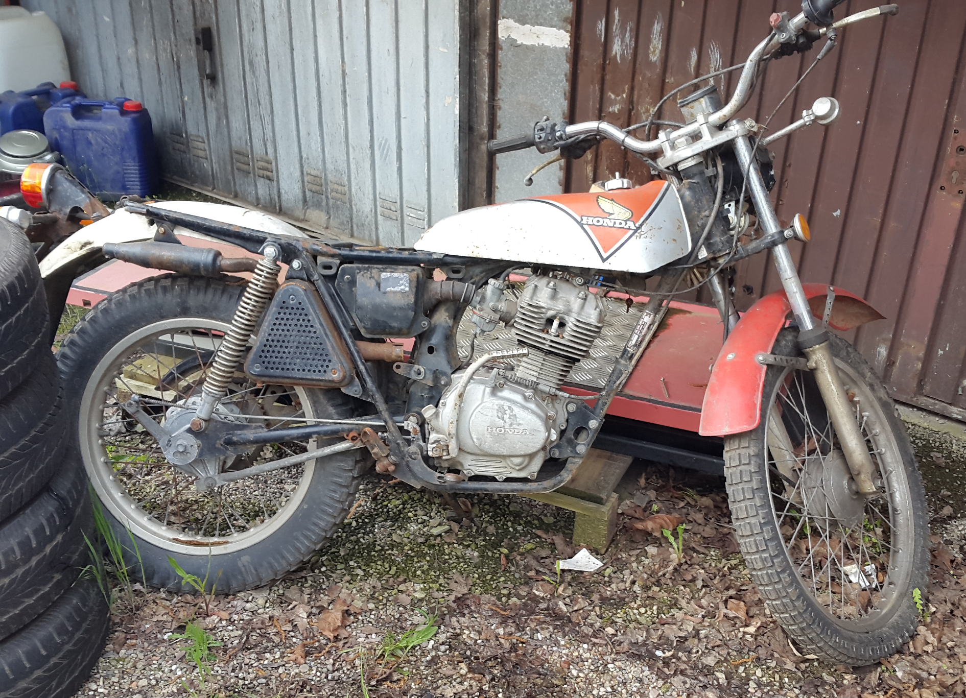

Bei einem Besuch der Werkstatt, in dem unsere Firmenautos zur Inspektion müssen, bemerkte ich ein kleines Häufchen Mopped, welches sich in der hintersten Ecke des Hofes vor dem Schrottcontainer versteckte.
Beim nachfragen im Büro stellte sich heraus, dass einer der Mechaniker das Bike restaurieren wollte. Der Vermieter der Werkstatt hatte es als Ersatzteilspender für sein Bike missbraucht, dann aber an den Mechaniker der Werkstatt verschenkt. Und so stand die arme Maschine rostend im Hof, ohne dass jemand etwas dran machte. Weil sich keiner fand, der was dran schrauben wollte, drohte nun der Schrottcontainer.
Auf die Frage, was denn mit dem Bike sei, kam nur ein: "Die kommt auf den Schrott. Oder willst du sie haben?"
Ohne zu zögern kam ein "Ja" zurück. Alles klar, ich bekam das Bike geschenkt. Unter der Bedingung, wenn das Mopped läuft, wollen sie auch mal eine Runde damit fahren. Also abgemacht...

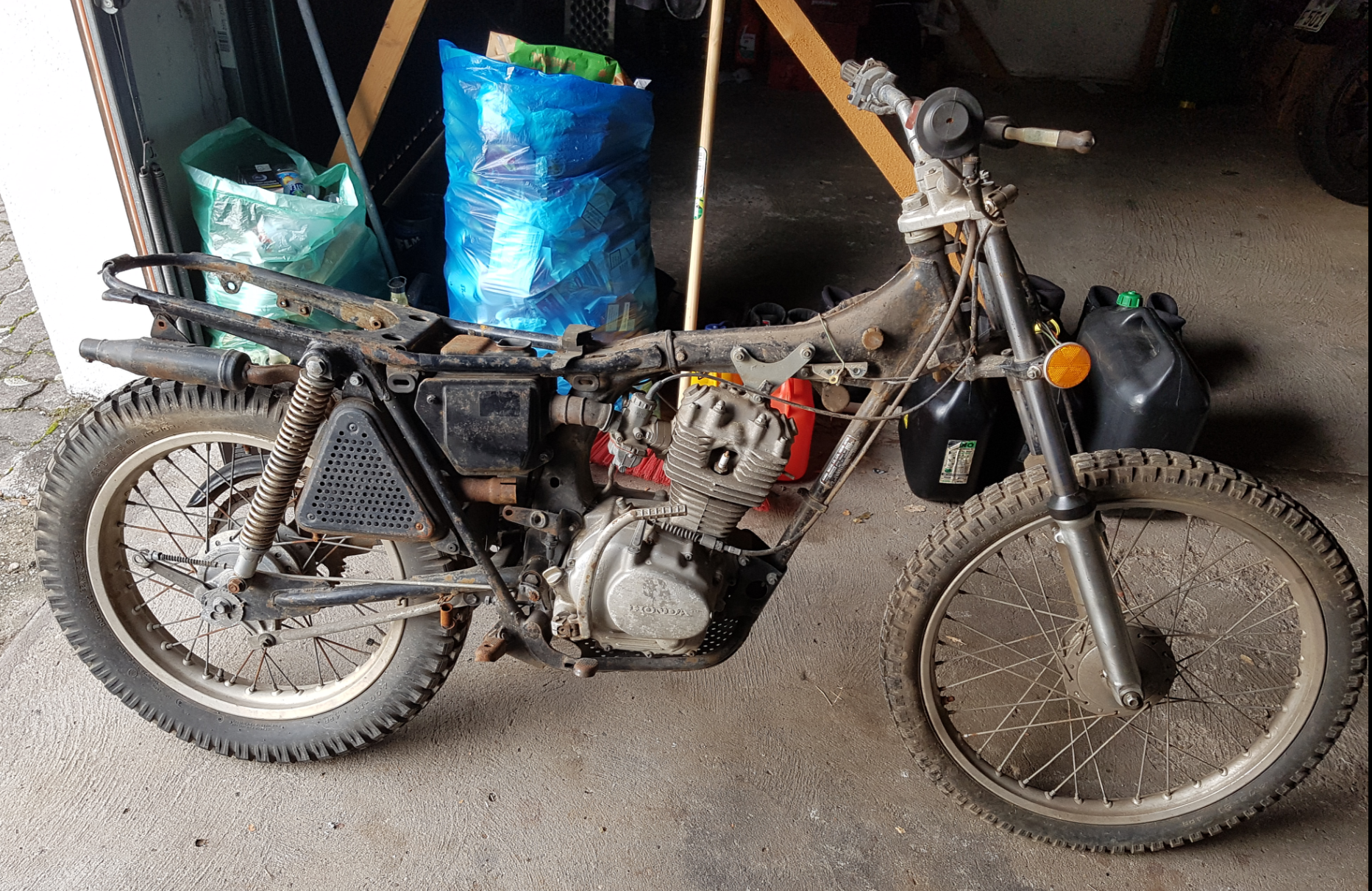

Wenige Tage später wurde das Teil abgeholt und Heim gebracht. Alles was es dazu gab, war der Schlüssel. Mehr nicht. Keine Papiere oder Dokumente. Mist.

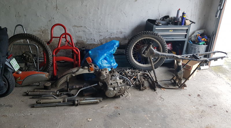

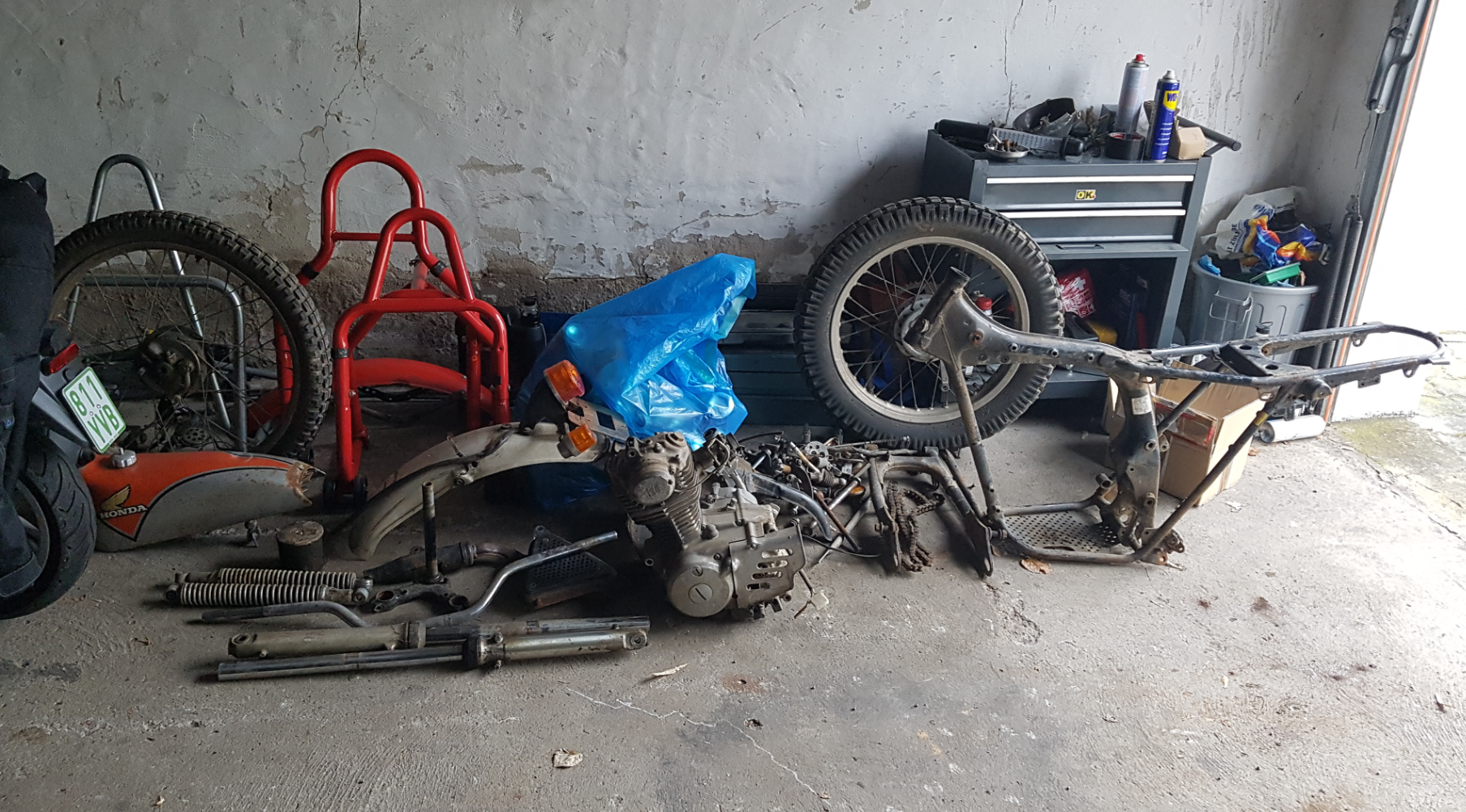

Demzufolge kam das, was wohl am Anfang jeder Restauration steht. Das Zerlegen...
Jetzt besteht die TL aus einer Menge Teilen.

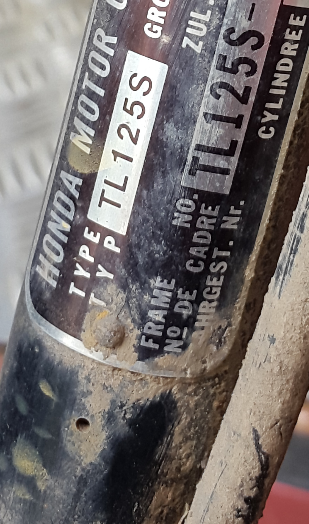

Also steh ich schon vor der ersten Frage. Soll ich den Rahmen, der definitiv sandgestrahlt werden muss, lackieren oder Pulverbeschichten? Damit taucht dann die nächste Frage auf. Das Typschild ist am Rahmen angebracht. Wie bekomme ich den Rahmen sandgestrahlt, lackiert oder gepulvert, ohne das Typschild zu zerstören?

Wenn es genietet ist, bohr die Nieten aus und verniete es nachher wieder.
Wenn es geklebt ist :) empty ......... Heißluftföhn?

Mit 2 solcher Nieten ist das Typschild befestigt. Wie bekommt man sie am besten ab? Und bekomme ich später keinen Ärger, wenn das Typschild neu angenietet wurde?

Niete vorsichtig abbohren und wenn das Schild noch geklebt ist erwärmen und mit einem Faden hinten durchziehen dann ablösen

Ärger solltest du nicht bekommen. Irgendwo am Rahmen müsste zusätzlich die Fahrgestellnummer eingeschlagen sein und darauf kommts an!
Die Variante das neu zu vernieten ist Gang und Gebe.
Sieh aber zu das du Messingnieten zum platthämmern nimmst und keine Blindnieten.
Ist halt authentischer und kommt etwas Originalem nahe.

IMSword hat geschrieben:Sieh aber zu das du Messingnieten zum platthämmern nimmst und keine Blindnieten.
Die Dinger nennt man 3,2 mm Kerbnagel.
Einfach mit dem Schraubenzieher den Kopf abschlagen, Schild abnehmen und den Schaft in den Lenkopf schlagen.

Da die Schilder sehr dünn sind wurde ich die Stahl nietköpfe nicht versuchen abzuschlagen. Ich habe die Köpfe bis fast "Null" abgefeilt und dann kann man den kern mit nem dünnen Dorn nach hinten durch treiben. Ich habe immer 3mm Alu-Halbrund-Nieten genommen. Weil ich die hier hatte...
