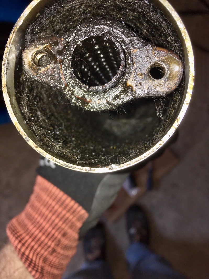

hier gibt es ja auch einige, die ERfahrungen mit Zweitaktern haben. Daher mal ein paar Fragen. Für meinen Junior haben wir eine KTM SX 50 besorgt. Bei der Durchsicht der Maschine stand auch Auspuff-Stopfen auf dem Programm. Als ich den Auspuff geöffnet habe, sah er so aus:
Es war also kaum noch Dämmwolle drin, was den infernalischen Lärm erklärt. Das was drin war und generell der ganze Auspuff war sehr ölig. Daher meine Frage: ist das bei den Zweitaktern normal oder bedeutet es, dass der Vergaser zu fett eingestellt war.

Das der Auspuff ölig ist ist normal. Es wird ja Öl beigemischt was grösstenteils mit verbrennt (Blau) und aber Reste unverbrannt im Auspuff landen. Ob rund um das gelochte Röhrchen überhaupt Wolle kommt kann ich nicht sagen. Ich kenne keinen Zweitakt Auspuff mit Wolle. Diese würde sich ja nur voll Öl saugen irgendwann.

Laut Handbuch gehört das Siebrohr mit Glaswolle umwickelt. Die Endkappe ist auch verschraubt anstatt vernietet, damit man regelmäßig neu stopfen kann.

Das ölige ist normal. Stopfen kann man mit Glaswolle oder auch mit Stahlwolle. Fest aber nicht zu fest stopfen.
Welches Mischungsverhältnis wird angegeben ? 1:80 oder 1:100 ?. Wenn zuviel Öl beigemischt wird versottet der Auspuff recht schnell. Auch die Zündkerze leidet darunter.

Für den Auspuff habe ich das Siebrohr umwickelt und dann nachdem die Hülle wieder drin war, leicht gestopft, um den Rest aufzufüllen. Heute abend kann der Kleine mal eine Runde fahren, dann sehen wir, ob die Lautstärke geht oder ob ich noch etwas nachstopfen muss.
