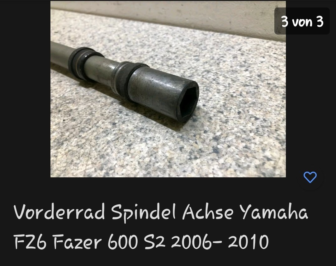

Muss demnächst bei ner Fazer 600S2 Räder ausbauen.
Hinten ists ein 32er Sechskant, aber was hat die Achse am Vorderrad für einen Innensechskant?
Weiß das vl wer?
Vielen Dank für die Hilfe.

Fzs600 ?
Innensechskant?
Sieht für mich nach 19er oder 21er SW aus

Da wird jetzt spannend, hätte ich nämlich auch gesagt.
Laut dem Besitzer wurden 18mm gemessen und das fänd ichh iwie kacke :lol:
19 und 21 hab ich, 18 müsste ich basteln, ginge aber.
Drum ja die Frage ob jemand weiß, was das Ding tatsächlich hat :D

Hey, laut Foren soll das ein 19 er Inbus sein.
Gruß Tom

Jetzt mal im Ernst.... Wo seht ihr dort an der Achse einen Inbusantrieb?

Auf deinem Foto nicht, aber die Achse soll so aussehen.
Gruß Tom

IMSword hat geschrieben: ↑
22.03.2021 22:33
Weil mir der Mirkofilm schon verraten hat, dass es keine Nuss für die Vorderachse gibt. :D
Ist montiert wie bei der Kilo, nur kannte ich die Schlüsselgröße nicht.

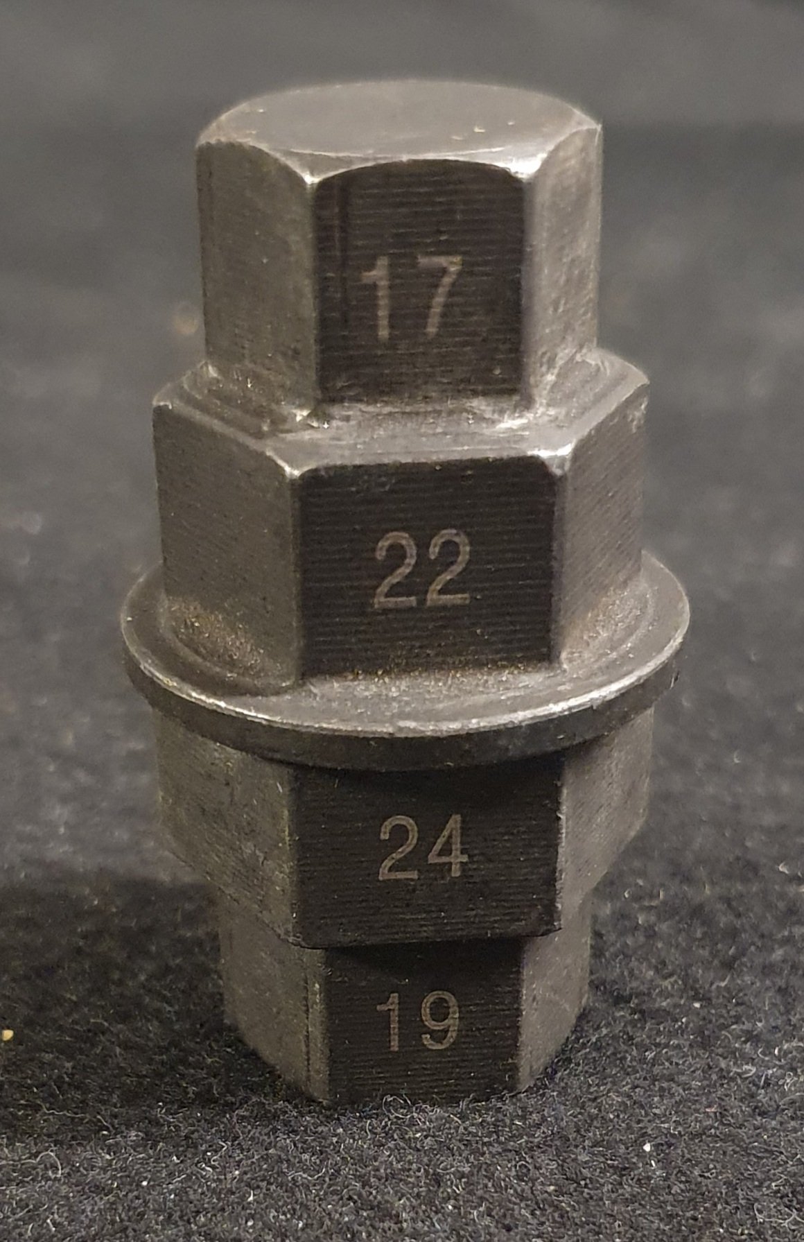

19er Inbus ist ja riesig. Wer hat denn so etwas in seinem Werkzeugkoffer? 8O

Die Kilo hat 24 er Inbus, da ist 19 doch human, deshalb ist so ein Teil echt praktisch.
Gruß Tom

Genau den hab ich auch, drum bin ich froh, dass sich der Besitzer mit seinen 18mm offensichtlich a bissal vermessen hat :lol:

Notfalls M12er Langmutter in die 19er Nuss stecken...
https://www.sonderpreis-baumarkt.de/sch ... e-groessen
M12=SW19
