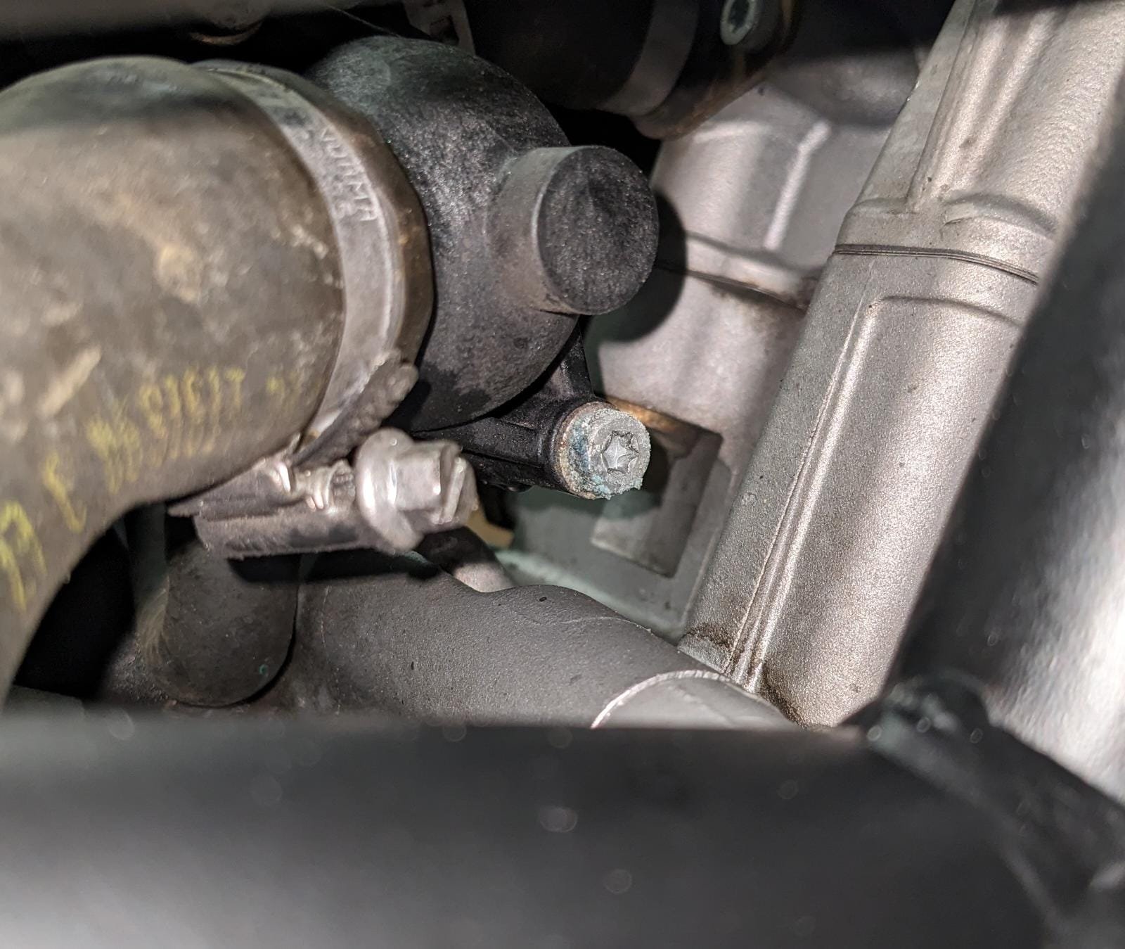

Tja und wie es eben so kommen musste, die Standuhr, die seit etwas mehr seit 1,5 Jahren steht, ist nicht ganz dicht nach dem ersten mal richtig warmlaufen lassen.
Irgendwo zwischen den Zylindern tropft es Kühlwasser. Ich tippe auf das Thermostatgehäuse, auf dem Bild sieht man eindeutige Rückstände an der Schraube. Also erstmal Airbox und Drosselklappen abgenommen. :roll:

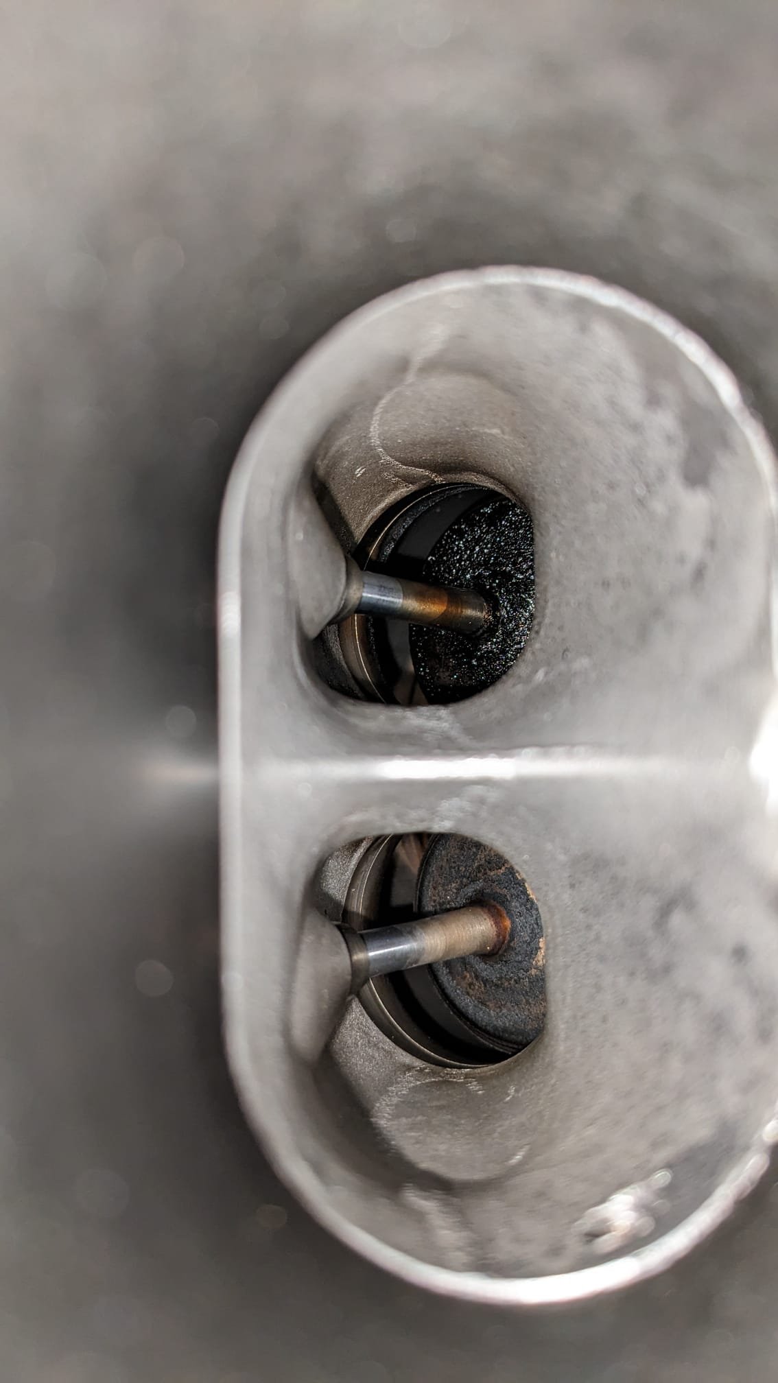

Jetzt hat man natürlich auch einen guten Blick auf die Einlassventile, und siehe da, die Ventile des hinteren Zylinders sind schwer verkokt.
Weiß ehrlich gesagt noch nicht was ich davon halten sollte. stimmt die Laufleistung nicht? Sind die Ventilschaftdichtungen schon hinüber? :?:

Das mit dem undichten Thermostat hat sich wohl auch erübrigt, der Dichtring wurde zu dünn ausgelegt und zieht sich bei niedrigen Temperaturen so weit zusammen, dass er undicht wird... Werde einen etwas dickeren einsetzen und dann hab ich wenigstens an der Front meine Ruhe :roll:

Was sagt ihr denn zu dem verkokten Ventil? Finde das ja schon etwas sehr schwarz... werde jetzt auf hochwertiges 10w60 wechseln und mal ne zeit lang nur Ultimate tanken. Würdet ihr direkt handeln, wenn euch das aufgefallen wäre :?:

wenn es dir nicht zu viel Aufwand ist, lasse doch erstmal die Kompression prüfen.
Ist ja nur ein Ventil mit deutlichen Ablagerungen.
Re: Moto Morini Corsaro 1200 Veloce
Beitrag von IMSword » 05.03.2023 17:12
Naja „deutlich“ würde ich nicht behaupten.
Da hatte ich schon andere Kandidaten.
Schau mal ob sie Öl frisst und Kompression messen würde ich auch. Wenn da was ungewöhnlich ist kannst dir immer noch n Kopf machen.
Ansonsten in meinen Augen undramatisch.

Alles klar, so mach ich das. Könnte natürlich auch noch an den Kolbenringen liegen.
Vielen Dank :D

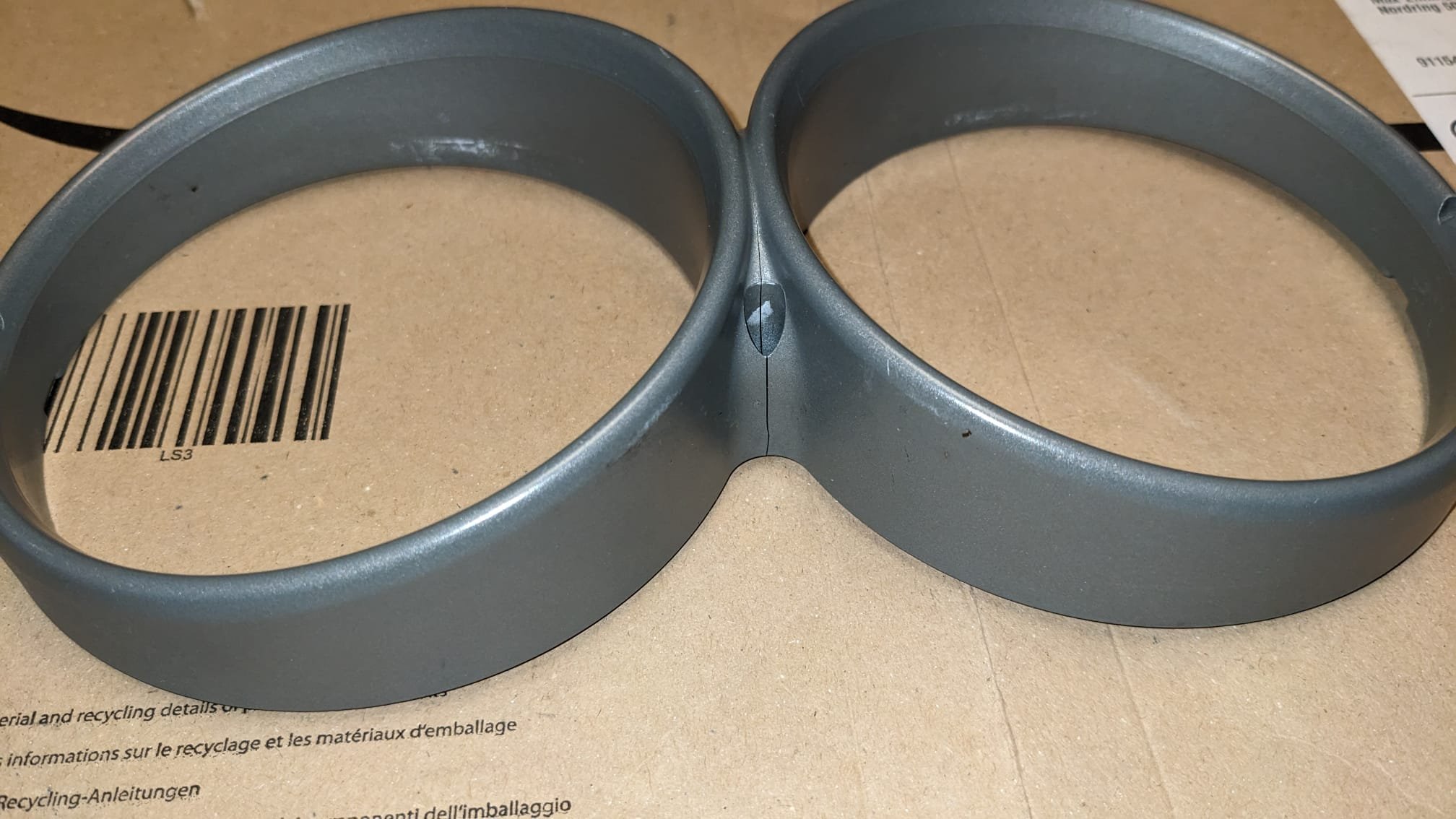

Die silberne Scheinwerfereinfassung hatte einen Riss, die bekomme ich bald als 3D-Druck Teil. :D Die alte habe ich jetzt erstmal geklebt und lackiere es dann noch. Je nachdem wie gut das 3D-Teil aussieht, kommt eventuell doch das Original ran.

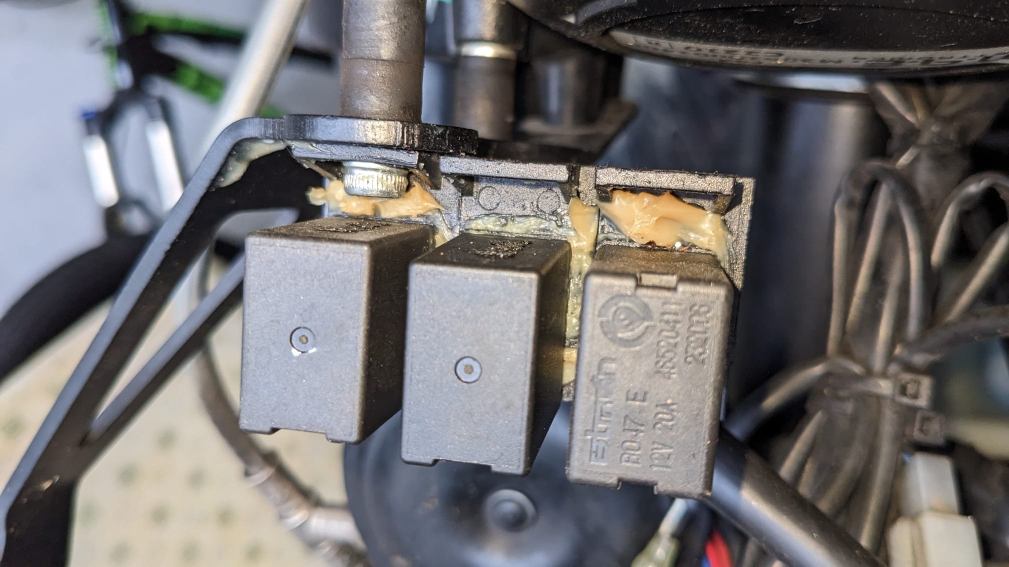

Der Vorbesitzer/Händler hat die vorderen Relais wasserfest gemacht. Für mich ein gutes Zeichen. Die werde ich auch erstmal so lassen.
So wie es aussieht sind auch schon ein paar Sachen aus den Rundschreiben erledigt.

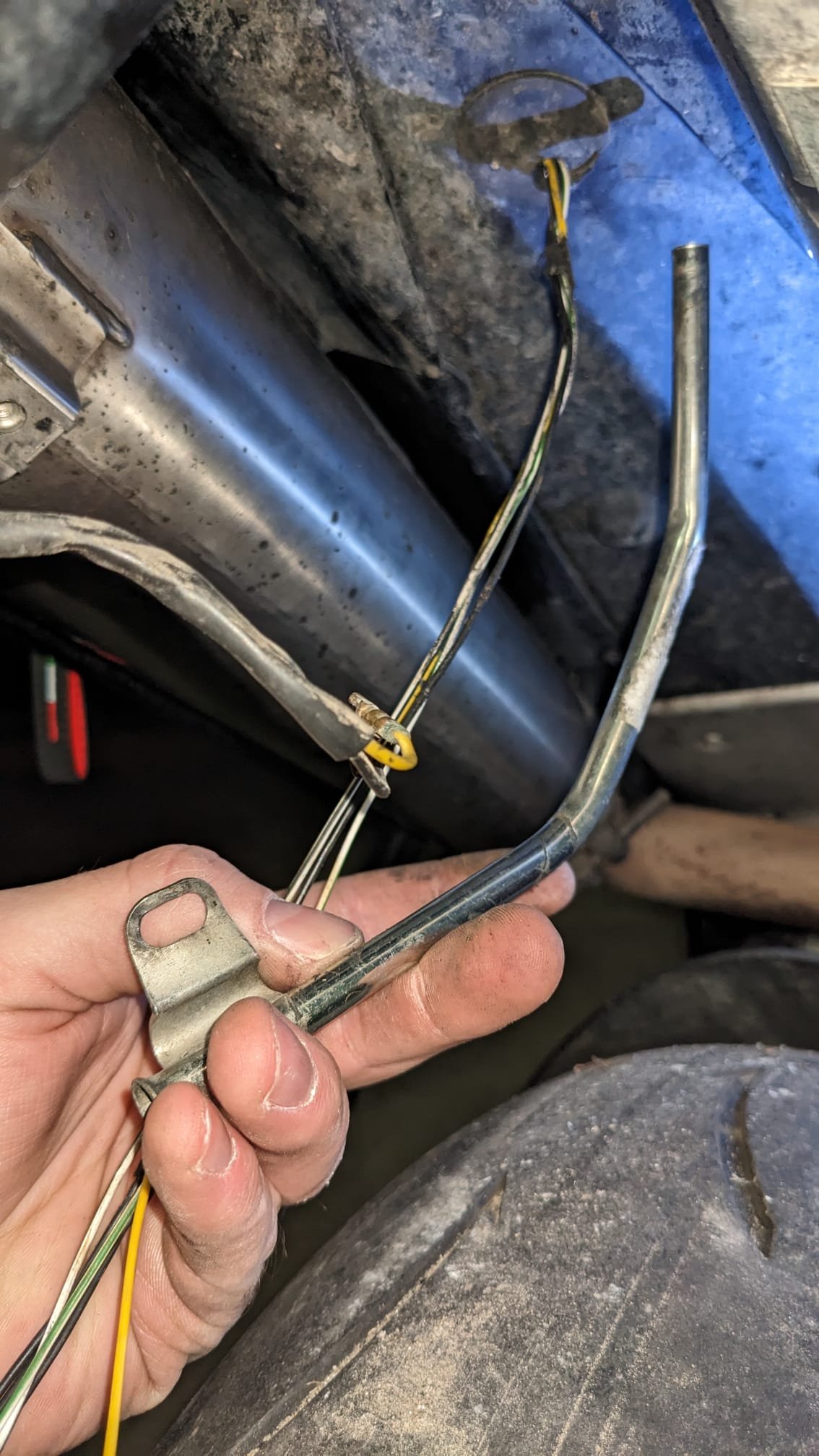

Was ich nicht so toll finde, der Kollege hat den hinteren Kabelbaum durch ein kleines Röhrchen verlegt?? Hat schön nach unten gebaumelt und sah ziemlich beschissen aus, vor allem mit dem Kneuel aus überschüssigen Kabeln und Iso-Band am Ende :roll:
Das habe ich jetzt erstmal entfernt, den neu eingepackten aufgehübschten Kabelstrang verlege ich noch mit Hilfe von Klebesockeln und Kabelbindern an der Heckunterverkleidung, wenn die neuen Blinker da sind.

Heute habe ich mal meine Lichtmaske in Auftrag gegeben. Am Freitag bekomme ich hoffentlich das 3D-Druck-Teil schon, mal sehen wie es wird. :) Angel

Das Teil ist da und passt wie Bobbes auf Eimer ;) bier

Morgen wird das Thermostat neu abgedichtet und dann beginnt der Zusammenbau :) Angel

Ich hab jetzt mal das Thermostatgehäuse frisch abgedichtet und bin wieder am zusammenbauen. Der Kabelbaum für hinten und das neue Kabelmanagement ist auch fertig, Kennzeichen ist drauf. Eigentlich fehlen nur noch Kleinigkeiten.
