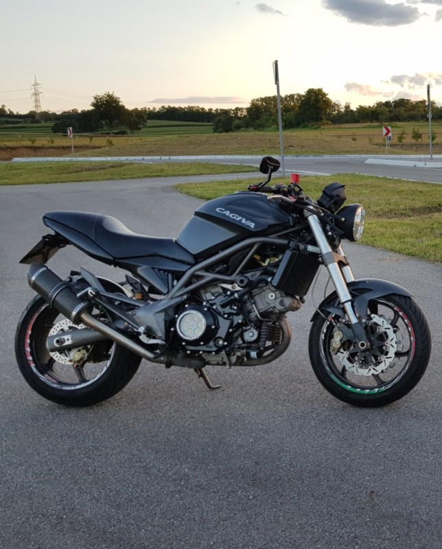

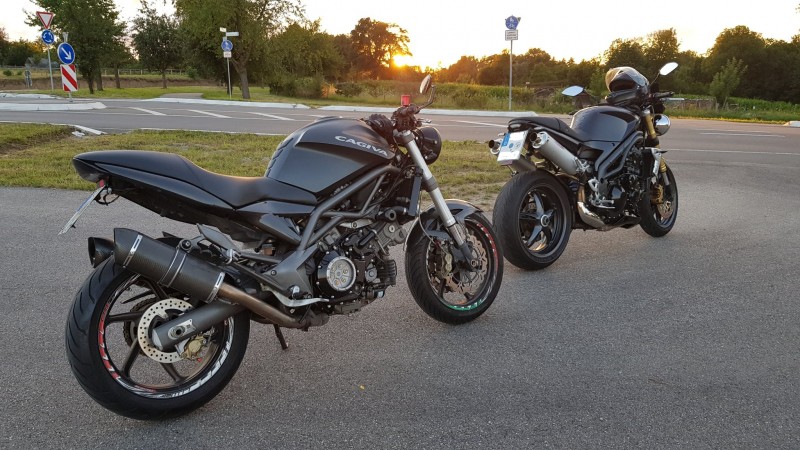

Servus Leute ✌🏼
Die SV650, die meist von meiner Frau gefahren wurde, hat ja vor einigen Jahren schon unsere Garage verlassen. Seit vorgestern wurde mit einer Raptor 1000 aufgefüllt, die Madame ist überglücklich.

einen schönen Raptor hat da deine Frau und sogar mit suduci Kupplungsdeckel. Da fehlt nur noch die gefräste Druckplatte dazu. Würde mir bis auf den recht kurzen Topf auch sehr gut gefallen. ;) bier

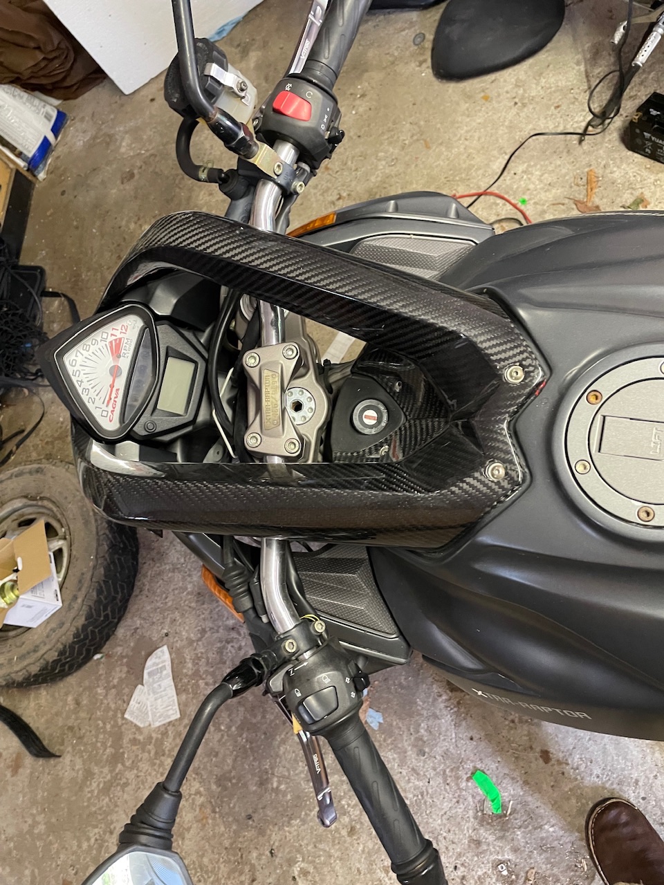

Da hätte ich direkt mal eine Frage: welcher Lenker ist denn montiert?
Hintergrund ist, das an der Cagiva ein Superbikelenker montiert ist und meine Frau mit 1,62m kaum an den Lenker kommt.
Wir überlegen, ob wir einen Nakedbikelenker alla LSL A02 montieren, aktuell ist der ABM 0229 drauf.
Falls ich dir mit dem Streik weiterhelfen kann, gerne...ich bin Zweiradmechaniker.
Ich finde die kurzen Töpfe stehen ihr recht gut, vielleicht liegt es auch an der Perspektive. Auf jeden Fall husten die Roadsitalia mal recht ordentlich, nicht zu laut, aber mit gewaltigem Bass.

Sie hat eine X-tra und m.W. ist da der serienmäßige Lenker drauf. Das ist ein ziemlich flacher Rohrlenker. Kann nachher ein Foto machen und nachliefern.

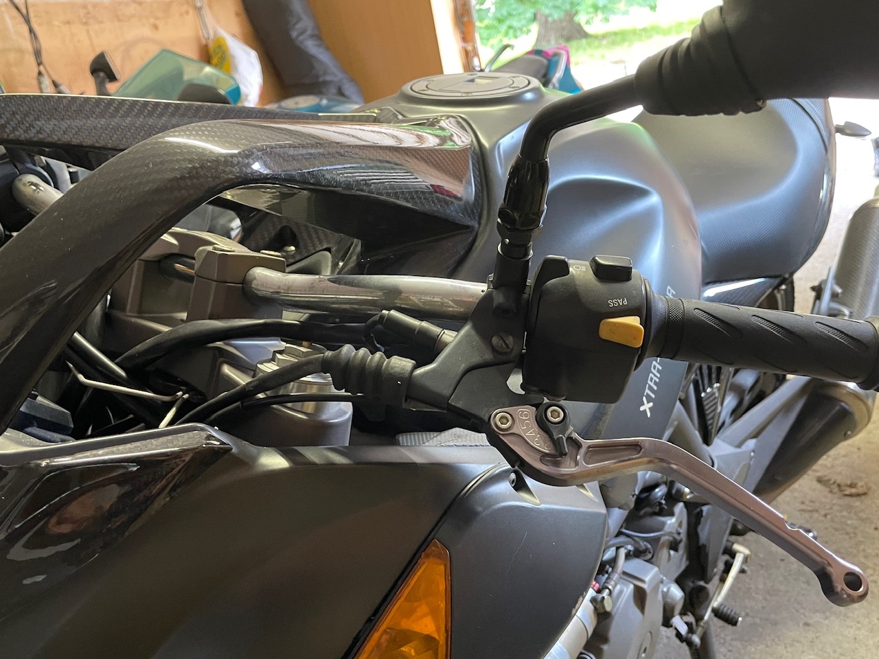

Hier die Bilder vom Lenker (irgendwie habe ich schon immer den Eindruck, dass er etwas schief steht (nach links)).
Wenn du mir Bilder von eurer mit abgenommener Sitzbank schicken könntest, wäre das super. Einmal vom Schloß und einmal vom vorderen Teil. Ich vermute, dass vorne etwas klemmt.

Merci für die Bilder. Der Lenker ist ja noch flacher wie der Superbike von Frauchen, zumindest sieht es so aus.
Sollte das Rad auf deinem Bild gerade stehen, wäre da aber ordentlich was krumm.
Zur Sitzbank: die wird vorne mit einer Kunststofflasche lediglich unter den Tank geschoben, verhakeln könnte es sich da nur mit der Werkzeugtasche.
Von diesen Underseat Schlössern habe ich nie viel gehalten, die bekommen ja meist den ganzen Dreck vom Rad ab. Ich denke da hilft nur vollklatschen mit Universalspray und beherztes, aber nicht zu dolles ziehen. Ich schau mal, das ich dir noch ein Bild nachreiche.

Womit wir etwas Ärger hatten war die stumpfe Bremse mit viel zu weit abstehendem Hebel. Wegen zweitem Punkt die V-Trec-Hebel, die auf dem Bild zu sehen sind.
