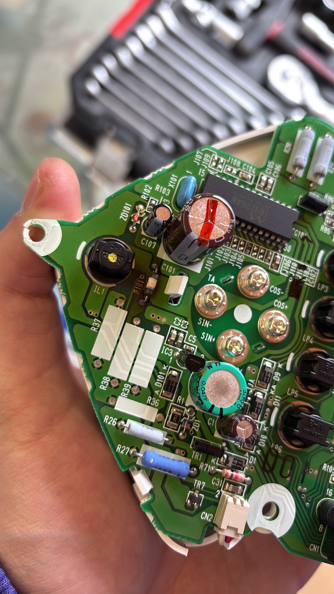

Meine geliebte Raptor hat einen durchgebrannten Widerstand auf der Platine vom Tacho.
Dadurch lässt sich die Drehzahl nicht mehr anzeigen.
Da der Austausch vom Tacho ca. 350€-500€ kostet würde ich lieber nur den Widerstand tauschen und gucken was passiert.
Leider gibt es im Netz keinerlei Angaben um was für einen Widerstand es sich handelt. Kann mir das einer von euch sagen, der noch ein funktionsfähiges Tacho besitzt. Es handelt sich um den Widerstand R101 (siehe auch auf dem Bild)
Vielen dank schon mal.

Daran habe ich auch schon gedacht. Aber da der Widerstand, wie man auf dem Bild vielleicht auch erkennt, gut durchgebrannt ist, erkennt man auf diesem nichts mehr.
Ansich absolut richtiger Vorschlag, aber funktioniert hier leider nicht mehr…

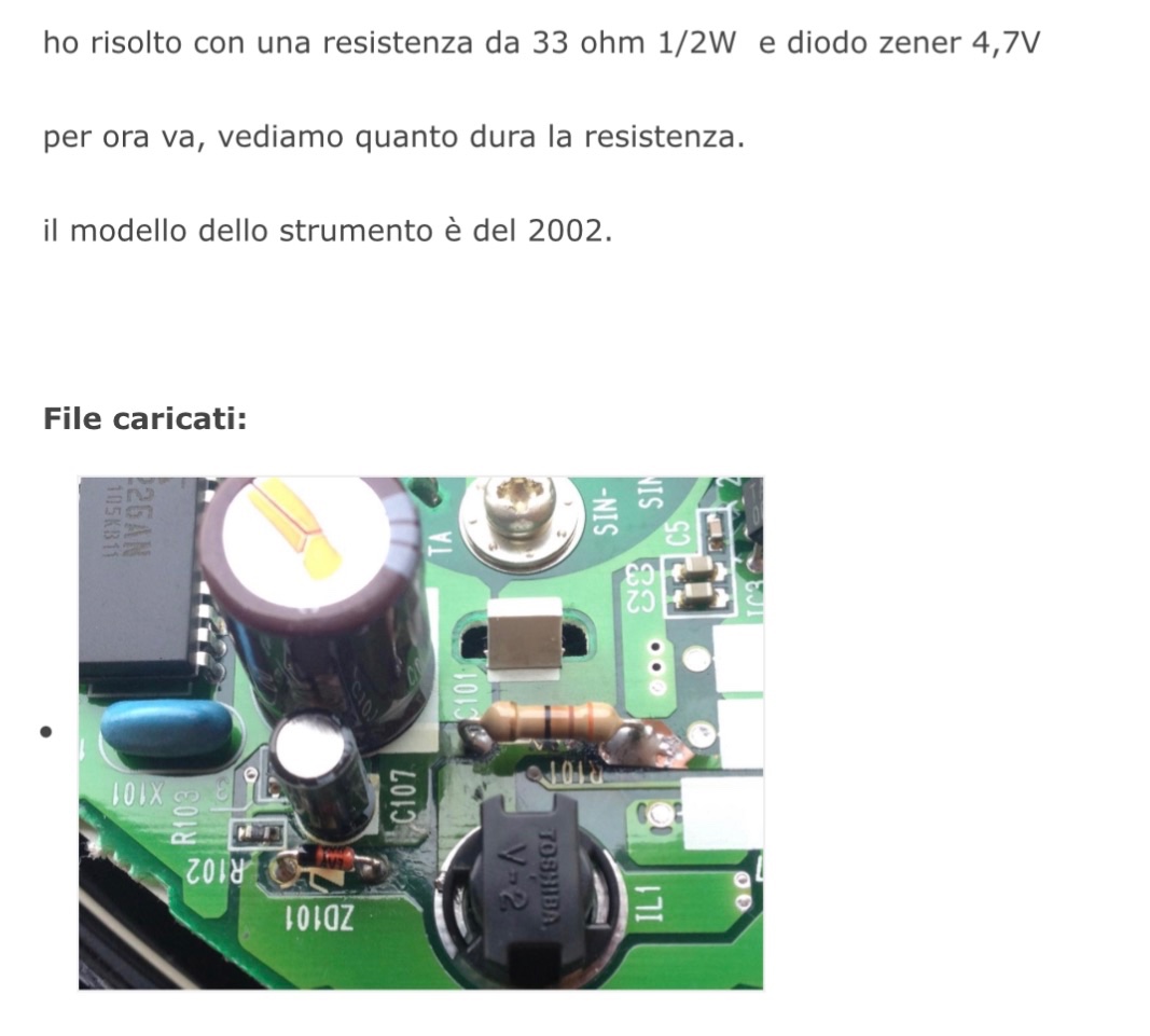

Das sollte weiter helfen. Dass der Widerstand abgeraucht ist hat einen Grund vermutlich Überspannung vom Regel, also auf alle Fälle muss der geprüft werden. So wie es aussieht muss vermutlich auch die Z-Diode ersetz werden.

aber ich bin Elektroniker. Da der defekte Widerstand offensichtlich verbrannt ist, kannst Du den "aufgedruckten" Wert nicht mehr ermitteln. Du brauchst jemanden, der eine funktionierende Platine hat und dir den Aufdruck nennt oder als Bild schickt. Das kann die direkte Angabe des Widerstandswertes sein (wie bei R26/R27) oder Farbringe, mit deren Kombination Du den Wert ermitteln kannst (wie bei R71). Aufgrund der Baugröße gehe ich von Farbringen aus.
Wenn Du also diese Farbringe hast, googlst Du nach "Widerstandsreihe" oder "E-Reihe". Dann bekommst Du Tabellen mit dem Farbcodes und wie man sie liest. Die komplette Erklärung wäre in diesem Post zu lang
Den passenden Widerstand bekommst Du in jedem Elektronikladen für wenige Cent. Bei einer Bestellung von lediglich einem Widerstand im Netz übersteigen die Versandkosten den Wert des Widerstand um ein Vielfaches.

Vielen Dank Gerhard.2blue hat geschrieben: ↑26.03.2026 7:45Hallo,
Genau das habe ich gebraucht.
Wahnsinn wie schnell man hier eine Antwort bekommt.
Echt geile Leute hier.
Leon

Ja genau deswegen hier der Beitrag. Danke für die Infos. War tatsächlich auch so mein Plan. Bild von einer funktionsfähigen Platine, damit ich Aussage darüber habe, was das für ein Widerstand ist. Dass es da Farbcodes habe ich auch schon rausgefunden. Habe auch Leute dir mir den neuen einbauen können. Das Problem was lediglich, dass ich nicht wusste, was für ein Widerstand das genau ist.
