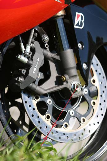

Gibt es hier eventuell Jemanden, welcher eine solche Maschine besitzt oder jemanden kennt ...etc.
und an deren Bremscheiben mal die Breite der Reibefläche nachmessen könnte ?
Da hätte ich großen Intresse dran.
Falls unklar, darum geht es:
SV-988

Hallo , ich habe gerade eine Kilo K9 auf der Hebebühne stehen . Bei der ist die Breite der Bremsfläche 33 mm . Die Breite der Bremsbeläge ist 29 mm . Da die 1000er von der K4 bis zur K9 die selben Bremsbeläge und die gleichen Scheibendurchmesser haben , dürfte auch die Breite der Bremsfläche dieselbe sein . Vielleicht hilft dir das weiter . mfG

Habe nähmlich das Problem, das bei mir die Kombination aus Gixxerbremsen sowie SV Bremscheiben zwar vom Durchmesser funktioniert, allerdings die Gixxerbremsen nicht die Ganze Fläche der SV Bremsscheiben "Abreiben".
Bei eventuellem Kauf von Neuen Bremssscheiben würde ich dann gleich GIxxerscheiben nehmen, statt Einem Orginalteil.
