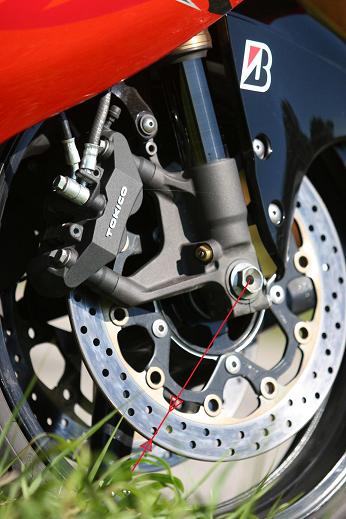

Gibt es hier eventuell Jemanden, welcher eine solche Maschine besitzt oder jemanden kennt ...etc.
und an deren Bremscheiben mal die Breite der Reibefläche nachmessen könnte ?
Da hätte ich großen Intresse dran.
Falls unklar, darum geht es:
Re: Gsx-R 1000 K8 Bremsscheiben
Verfasst: 08.01.2010 16:19
von SV-988
Hallo , ich habe gerade eine Kilo K9 auf der Hebebühne stehen . Bei der ist die Breite der Bremsfläche 33 mm . Die Breite der Bremsbeläge ist 29 mm . Da die 1000er von der K4 bis zur K9 die selben Bremsbeläge und die gleichen Scheibendurchmesser haben , dürfte auch die Breite der Bremsfläche dieselbe sein . Vielleicht hilft dir das weiter . mfG
