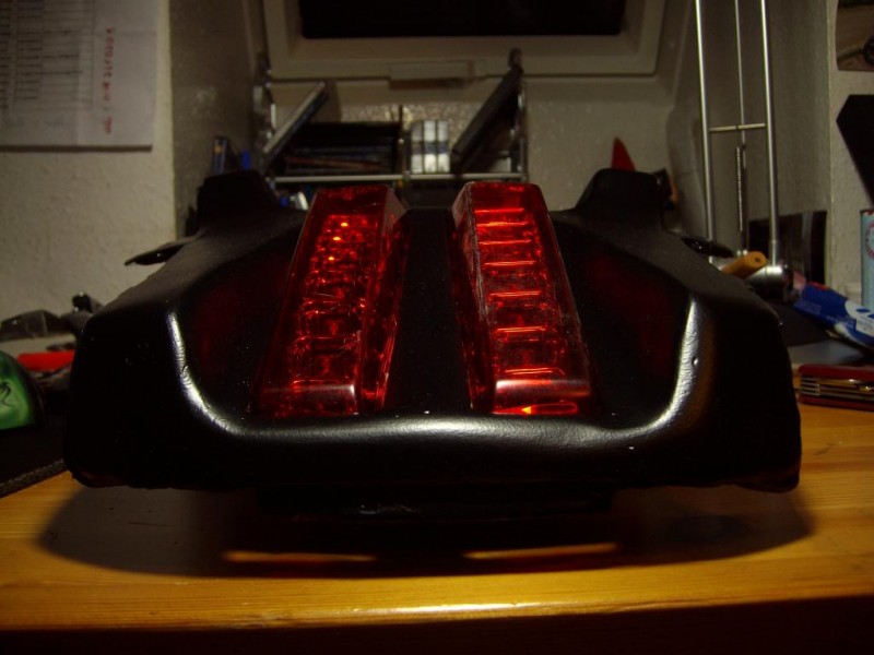

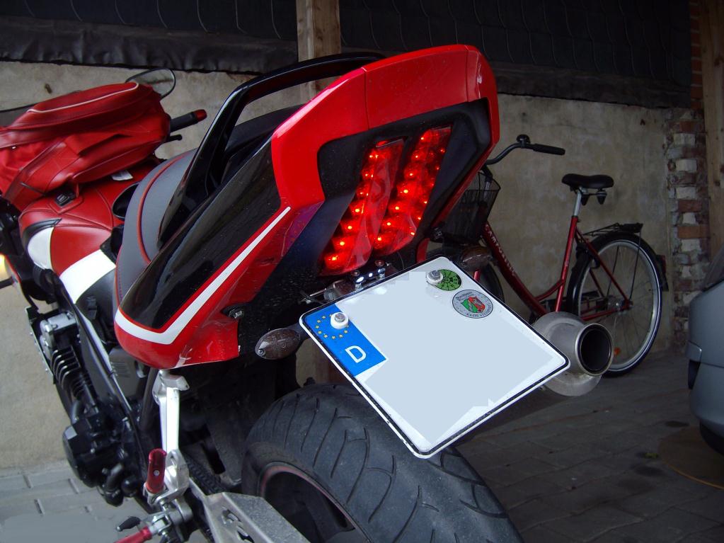

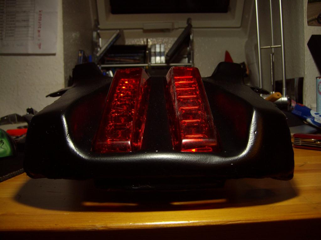

Ich wollte euch mal mein Projekt, an welchem ich mit meinem Opa arbeite, vorstellen. Da ich schon immer scharf auf das Rücklicht der SV 1000 war, habe ich es in diesem Winter endlich geschafft mich aufzuraffen und den Umbau in die Hand zu nehmen und da ich das Rücklicht hier aus dem Forum bekommen habe, dachte ich, ich revangiere mich mit dem kleinen Umbaubericht. :)

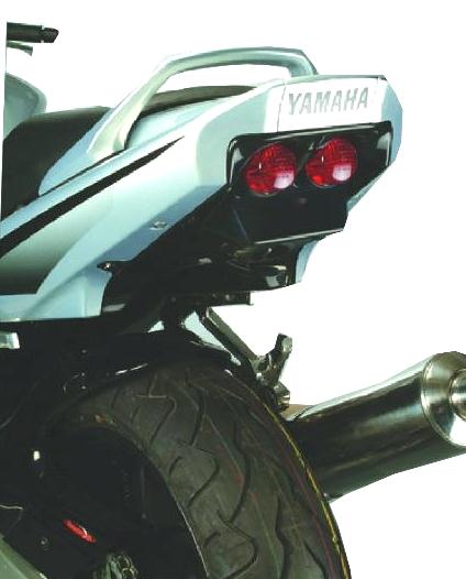

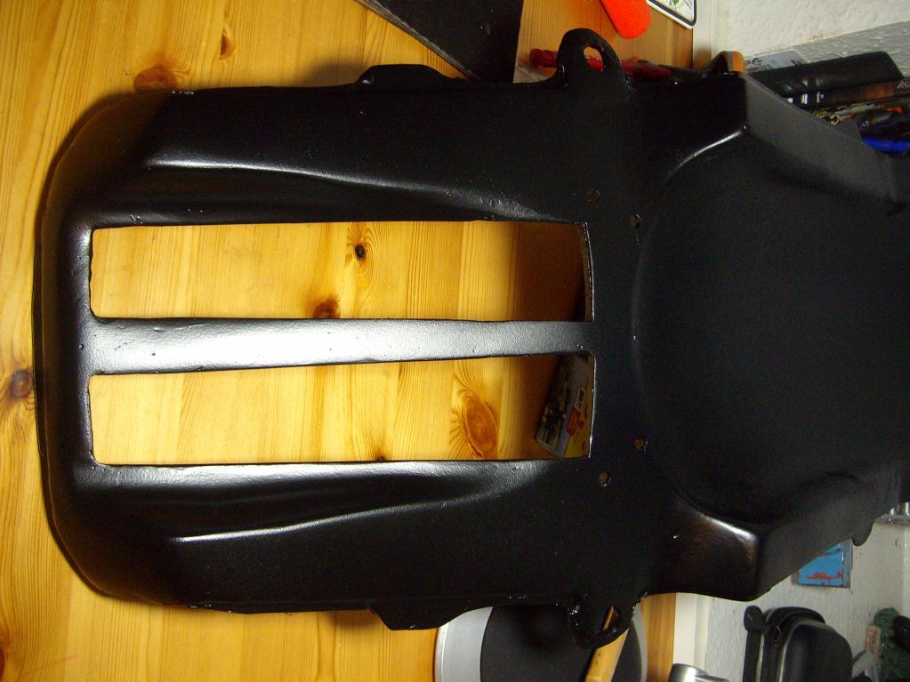

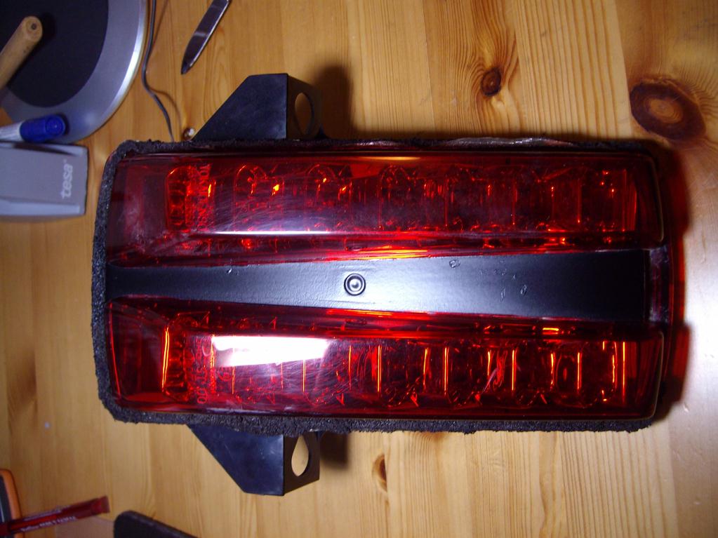

Ich habe mir bei ebay eine HUV billig beschaft (Bsp.-Foto = erstes Foto im Anhang). Bei dieser wurden dann die Vertiefungen für die Rücklichter ausgeschnitten, in Form eines großen Rechteckes. Danach haben wir ein Drahtmodell gebastelt, um eine gerade Fläche über das "Loch" zu laminieren. Hierbei wurde mit GFK, Harz und Härter gearbeitet.

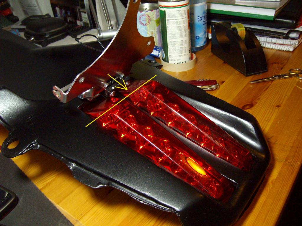

Als das Loch zulaminiert war, mussten wir die langen Löcher für das SV-Rücklicht ausschneiden. Dabei haben wir zu wenig ausgeschnitten, da wir lieber nachfeilen wollten, was übrigens gut mit Metallfeilen ging, nach dem Motto: "was ab ist, ist ab und kann nicht rückgängig gemacht werden" :P .
Danach wurde gespachtelt und geschliffen... - eher der Teil, der mir nicht so viel Spaß gemacht hat!
Danach wurden die Löcher gebohrt und die Löcher an den "Laschen" (außen) haben wir beim ersten Mal versaut, da musste wieder laminiert und erneut gebohrt werden :oops: - beim zweiten Mal sehen die Bohrlöcher schon viel besser aus!

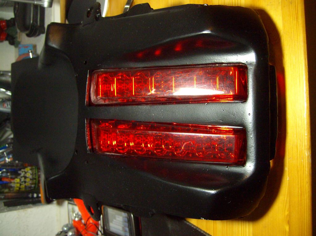

Anschließend wurde lackiert, erst mit schwarzer Sprühfarbe, danach mit Klarlack. Auch das war schon der zweite Versuch, beim ersten sah es noch einbischen nach Mondlandschaft aus :wink: . Das Ergebnis jetzt gefällt mir gut, sind zwar noch kleine unregelmäßigkeiten im Lack, allerdings stören diese (mich) nicht!

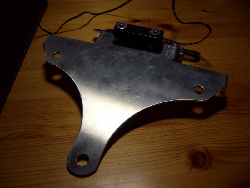

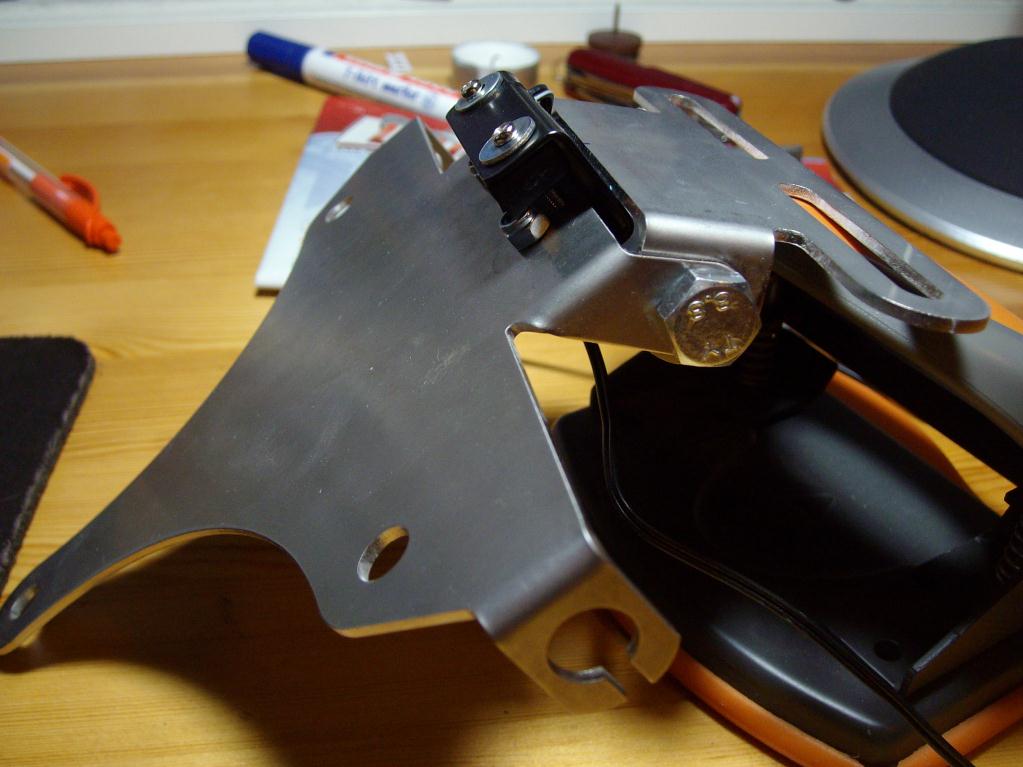

Das SV-RL bedingt, das auch eine KZ-Beleuchtung angebracht werden muss -> KZH + KZ-Beleuchtung steht auch schon bereit :)

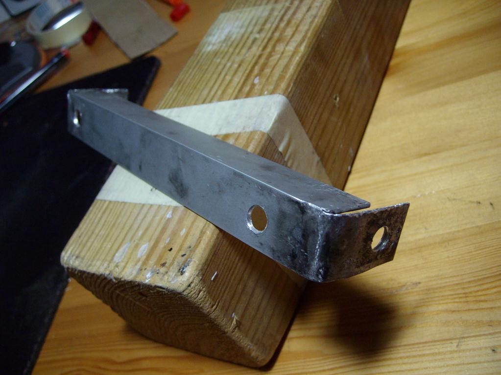

Jetzt muss nur noch das Rücklicht mittels Halter befestigt werden, was auch eine Selbstanfertigung sein wird und danach noch alles an der Elektrik anschließen - Fertig ;) bier

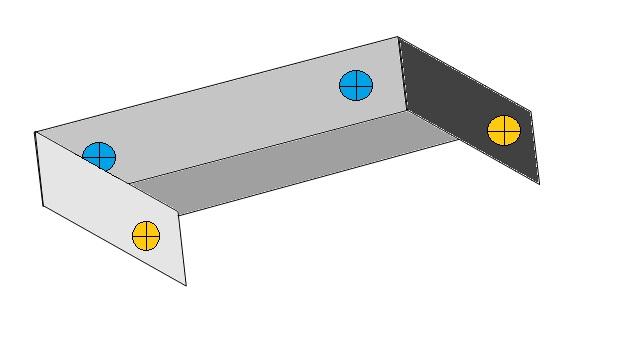

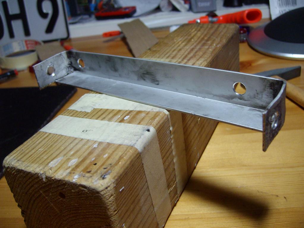

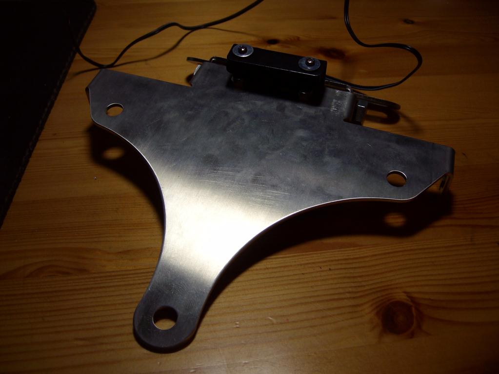

Der Umbau hat es auch Notwendig gemacht, die CDI neu zu positionieren. Da ich allerdings den Stauraum unter der Sitzbank so gut es geht behalten möchte, habe ich mir eine Halterung gebaut, welche die CDI dort unterbringen soll, wo sonst das Werkzeug mitfahren durfte :) Fotos davon habe ich natürlich auch angehängt!
CDI Halterung 3.jpeg (13.41 KiB) 2889 mal betrachtet

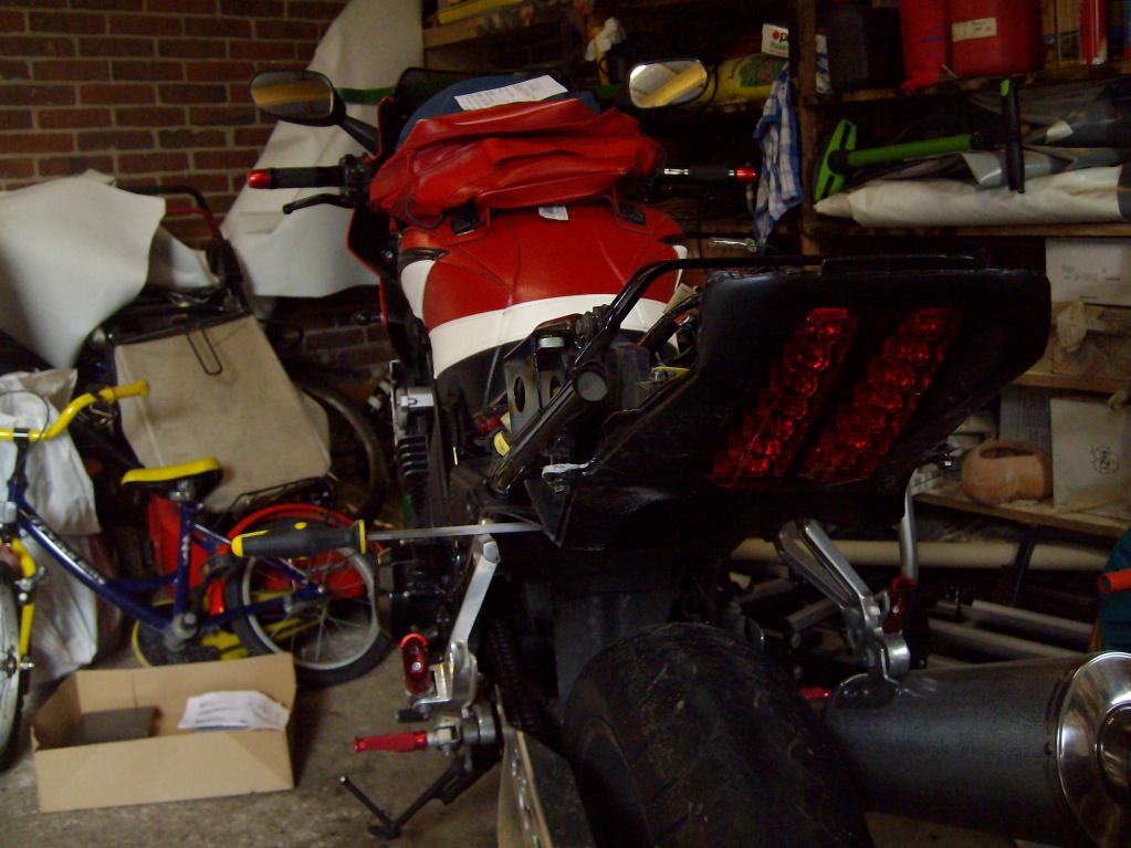

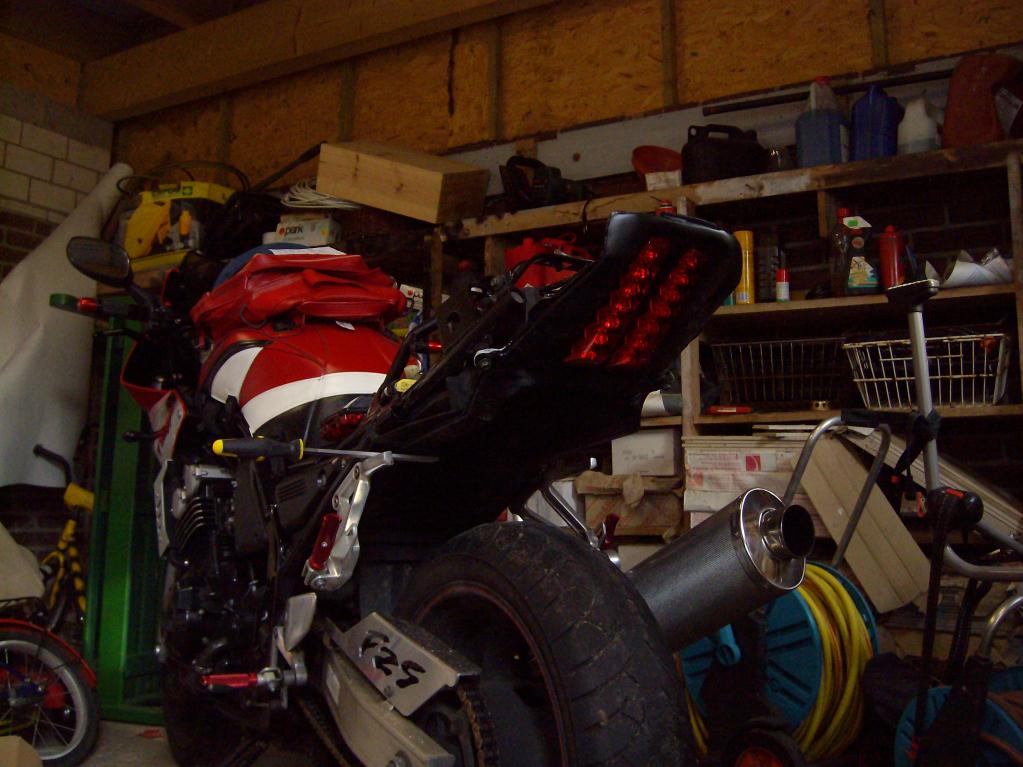

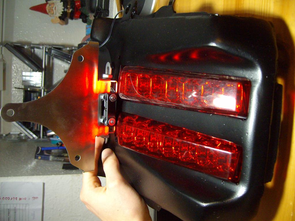

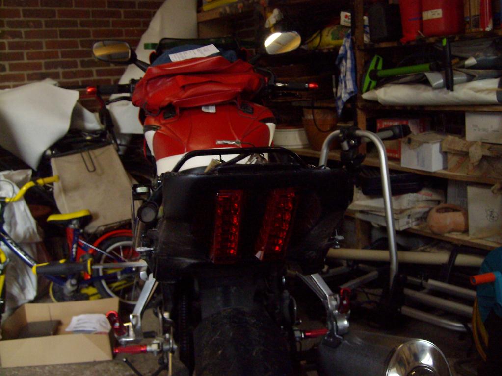

So hier mal Fotos, wie es provisorisch Festgemacht wurde (RL wurde nur reingelegt) ...
Meiner Meinung nach kann man noch genug von RL erkennen..!

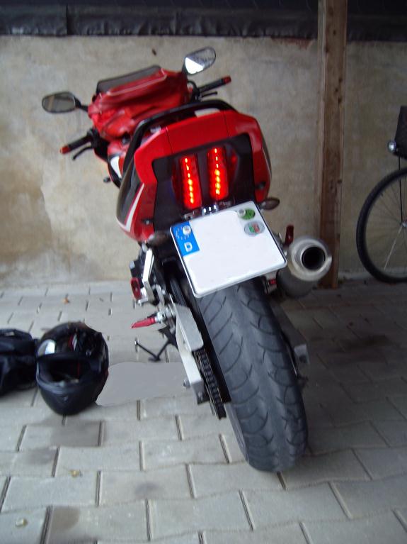

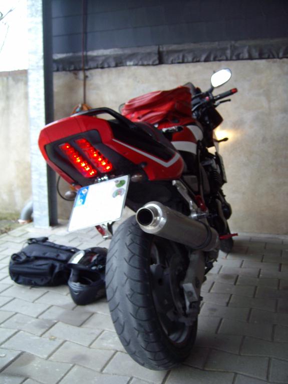

Beitrag von kpeer » 27.02.2012 20:49
Wollte euch eben noch das fertige Projekt in Bilder vorstellen ;) bier
