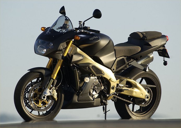

Fotos folgen dann. Im Prinzip sieht sie aber wie unten aus nur eben die RP (nicht Factory), also Schowa/Sachs, anstatt Öhlins und keine OZ-Felgen.
Fahrwerk ist aber so schon ein Traum! :D
@Jonny: Die Kette wird mir wohl weniger danken (Lebensdauer..), als der bessere Durchzug/Beschleunigung. Anscheinend ist schon viel gemacht worden: Ritzel ein Zahn weniger, PIN 16 gezogen, Lufi ??, GPR-Tüte. Am Mapping wurde auch was gemacht.
Bis bald mal, Gruß lBB
