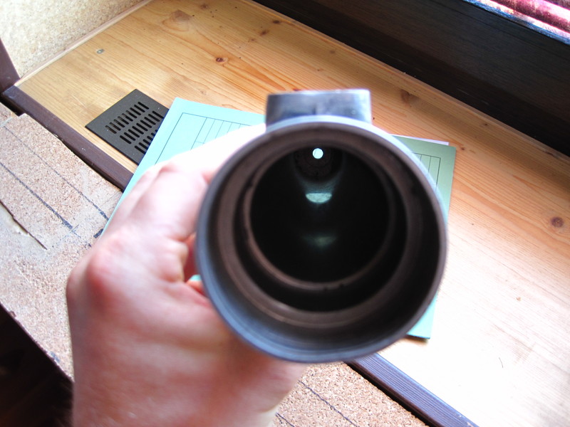

Ich bin zur Zeit auf der Suche nach nem neuen Tauchrohr für die Baghira meiner Freundin. Leider sind die Teile recht selten, aber ich habe endlich eins gefunden. Es hat leider ne kleine Macke und da wollte ich euch mal fragen, was ihr davon haltet. Und zwar hat der Kragen für den Simmerring ne leichte Abflachung. Was meint ihr? Hält das trotzdem dicht? Der Verkäufer konnte das leider nicht testen. Er meint, es würde dicht halten aber evtl. die Dichtlippe schneller verschleißen an der Stelle.

wenn der sitz für den Simmering noch rund ist bleibt der auch dicht. Der Kragen hält nur den Sicherungsring bzw. die Staubkappe. Kann sein dass die schwerer reingeht.
Wenn der Simmeringsitz vermackt ist würde ich mit einem Dremel und ruhiger Hand das Ding wieder halbwegs rundschleifen und mit Dichtungspaste den Siri spannungsfrei einkleben.
.... oder beim Profi deines Vertrauens wieder rund drehen lassen.
