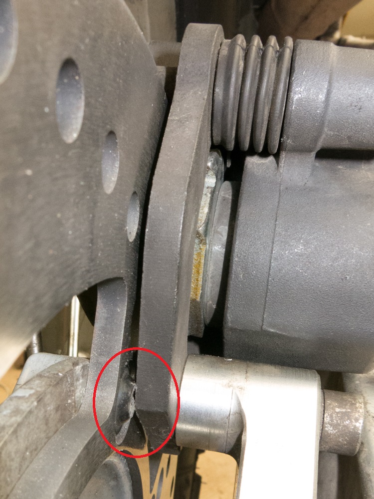

ich bin heut endlich dazugekommen, die neue Bremsscheibe für die Baggi zu verbauen und bin dabei leider auf ein Problem gestoßen: Die Originale Scheibe war 4,2mm dick, die neue von EBC ist 5,1mm dick. Rein von der Scheibe her passt das noch rein, aber die Schrauben der Bremsscheibe stehen jetzt etwas zu weit raus und schleifen am Bremssattelträger (siehe Bild, rote Markierung).
Wie würdet ihr das Problem lösen? 2 Ideen hab ich bisher dazu:
1. Aufnahme vom Bremssattel bearbeiten (das silberne Aluteil) und nen knappen mm abschleifen, damit der Bremssattel weiter nach außen kommt.
oder
2. Senklöcher in der Bremsscheibe vertiefen, sodass die Schrauben weiter versenkt werden.
Ich tendiere eher zur ersten Lösung, wobei mich dabei stört, dass es eine nicht reversible Änderung an einem Originalteil ist.
Was meint ihr?

also an den Stellen würde selbst ich nix bearbeiten/ änderen! da is was falsch. Die richtige Scheibe muss ohne Probleme passen!

ich würde ein paar Zehntel am Schraubenkopf abschleifen...

Ich würde so vorgehen:
- Bohrungslängen alte/neue Scheibe vergleichen (Vielleicht hat EBC einfach nicht tief genug gesenkt)
- Senkwinkel alte/neue Scheibe vergleichen (Vielleicht hat sich der Senkwinkel im Laufe der Serienpflege geändert, dann passen die alten Schrauben nicht mehr)
- Wenn du neue brauchst, Schraubenkopfhöhe/winkel messen, denn die abgebildeten sind wohl irgendwelche Spezialschrauben
Den Schraubenkopf würde ich nicht kürzen, der ist nicht umsonst so hoch. Der Innensechskant braucht eine entsprechende Fläche um das Anzugsdrehmoment übertragen zu können - Topwerkzeug vorausgesetzt.
Die Bremssattelaufnahme würde ich ohne eine Flächenschleifmaschine in der man das Werkstück sauber ausrichten kann nicht abtragen. Die Momente bei Bremsen werden i.d.R. über die Flächenpressung übertragen, außer es sind Passbolzen/schrauben verbaut.
Ich würde dem Hersteller der Scheiben auf die Füße treten, irgendwie haben die dort was falsch gemacht oder die hatten eine andere Vorlage (Serienpflege). Dann müsste 0,9mm tiefer gesenkt oder der Senkwinkel angepasst werden.

Hier auch mal was zum aktuellen Stand: Ich hab mich nachdem der Kontakt mit Zietech zu nix geführt hat, mit EBC in verbindung gesetzt. Die waren anfangs auch freundlich und bemüht mir zu helfen. Ich hatte denen das Problem geschildert und diverse Maße der original Scheibe geschickt, aber irgendwann kam keine Antwort mehr. Auf erneute Nachfrage hieß es dann, laut ihrer Datenbank müsste die Scheibe passen, was sie offensichtlich nicht tut.
Ich hab die Scheibe jetzt nem Bekannten gegeben, der mir auf Arbeit die Einsenkungen um ein paar Zehntel mm vertieft, dann sollte das Problem gelöst sein. Im Baghira-Forum hatte auch schon mal jemand ein ähnliches Problem mit einer EBC Scheibe für vorn. Dort waren gar keine Einsenkungen vorhanden, die er dann hat nachfräsen lassen.
