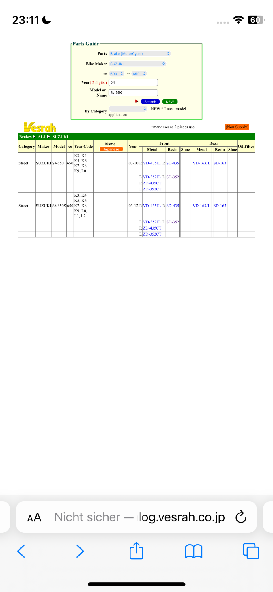

An der CBR hatte ich die RJL SS (sollen vergleichbar sein mit den Brembo Z04).Warum nimmst Du da nicht auch einfach wie bei der Fireblade die Vesrah RJL?
Gibts die für die SV auch?
Wenn ja, wo?
Sind zwar sehr teuer, waren aber gut.
Zu Letzt bin ich die CRQ gefahren.
Aber die gibts nicht für die SV.

Sorry, mein Fehler. Dafür scheint es nur die JL, also die Straßenbeläge (wobei in der Beschreibung steht „street and lightweight racing bikes“), zu geben (bei der Suche nach Racing habe ich die entsprechenden Nummern nicht gefunden)An der CBR hatte ich die RJL SS (sollen vergleichbar sein mit den Brembo Z04).
Wenn ja, wo?
http://catalog.vesrah.co.jp/list/product_parts.asp
