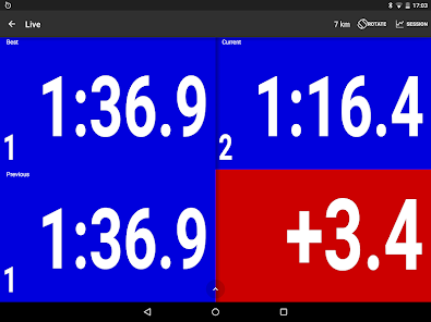

Jo, ich wollte das von Olli noch ergänzen - die Live-Anzeige vom Racechrono ist quasi die eines Laptimers
Also Beste Runde, Vorherige Runde, Aktuelle Runde, Differenz
